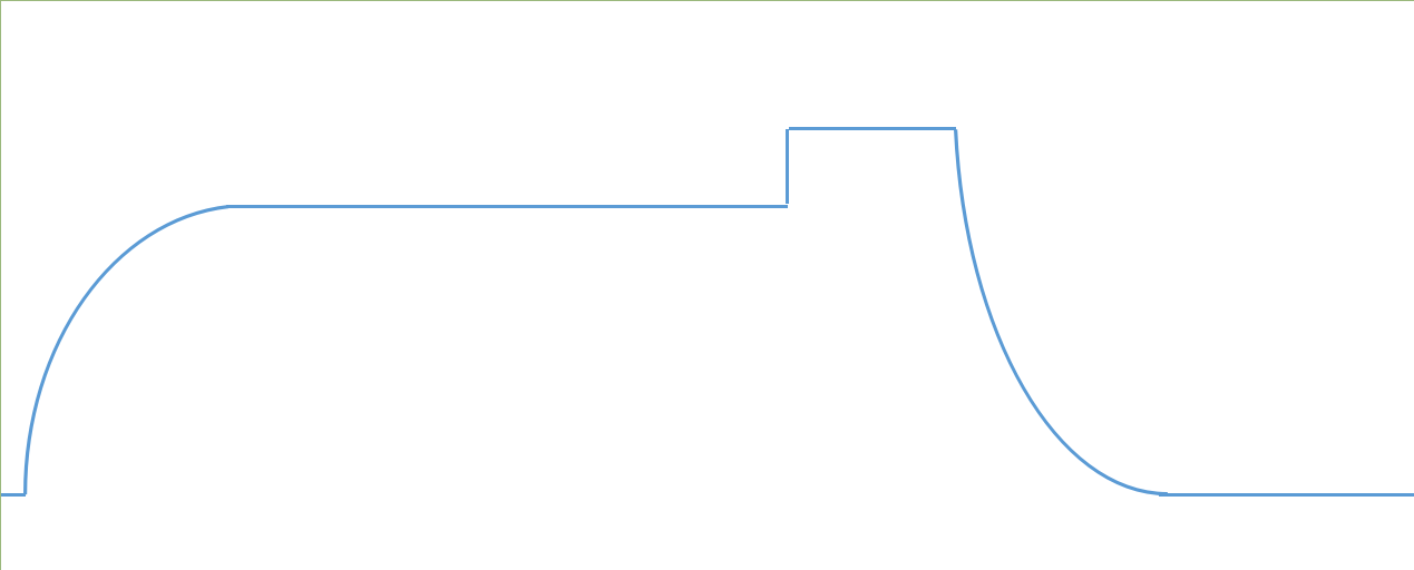

ich bin gerade dabei in meinem Praktikum eine Motorsteuerung zu
untersuchen. Bzw. um genauer zu sein: Das Steuersignal des Motors.
Ziel des Praktikums ist es anhand des Steuersignals zu erkennen welcher
Motor verbaut ist und in welcher Phase sich dieser befindet (Die Motoren
haben immer bestimmte Drehzahl Abläufe. Das ganze wird in der
Automatisierungstechnik eingesetzt). Eine typische Kurve mit den
einzelnen Segmenten habe ich euch angehängt.

Um zu wissen in welcher Phase (Segment) wir uns befinden, benötigen wir
nun einen Algorithmus, der verschiedene Segmente innerhalb des Signals
erkennt (Bild 2 Messkurve_segmente). Dann können wir viele Motordaten
rein setzen und hoffentlich die verschiedenen Muster erkennen.
Frage: Welcher Algorithmus kann sowas?

Bei KLT muss ich passen, aber die Korrelation setzt definitiv eine
Normierung des Timings der einzelnen Segmente voraus. Ich würde das
ganze anders angehen: Die Signale mehrfach Differenzieren, dannach
können mithilfe von Nullstellen in den Verschiedenen abgeleiteten
Signale die Segmente erkannt werden. Dannach die Segmentbereiche 3 Werte
zuweisen: Konstant [Negativ/Positiv], Konstant Null, X [Alles andere].
Wenn du das dann Tabellarisch vergleichst müsste man die verschiedenen
abläufe gut zurotnen können.
Signal:  X | + | + | X | 0 |
1. Abl:  X | 0 | 0 | X | 0 |
2. Abl:  + | 0 | 0 | - | 0 |
So als Beispiel für dein Signal. Vllt hilft dir das als Ansatz.

Ja das kann man so machen. Ich denke aber nicht das die Beträge deiner
Y-Werte das Problem bei der Korrelierung sind. Vielmehr musst du die
Längen der einzelnen Segmente vergleichbar (-Normiert) bekommen.
