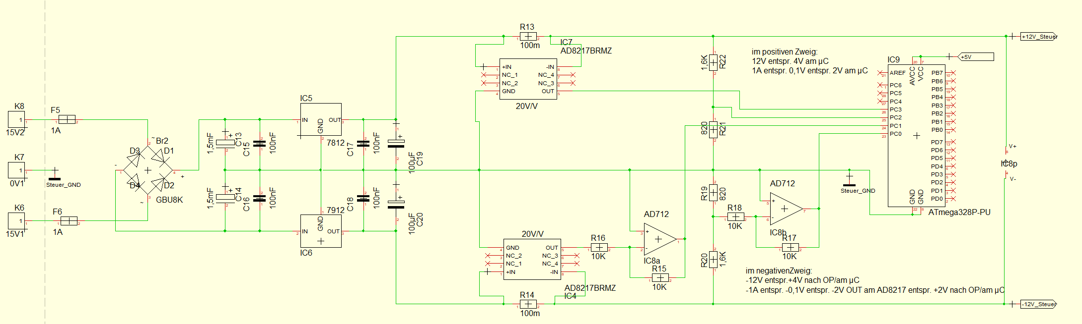

Hallo, ich habe eine Frage zur Spannungs-/Strommessung bei symetrischer
Betriebsspannung.
Der Plan im Anhang ist nur exemplarisch.
Ich muss mit einem µC die Spannung und Strom der positiven und negativen
Spannung messen. Die +12V Schiene sollte so OK sein.
Ist die negative Seite so richtig gezeichnet?
Der AD8217 zieht seine Versorgungsspannung an +IN und GND,
der Ausgang sollte bei 100mV (=1A) dann -2V gegenüber GND betragen.
der OP-Invertierer macht mir daraus dann +2V.
ich grüble gerade ob ich hier ein Problem mit der Bezugsmasse AD8217 und
µC habe...?
Der AD8217 ist polungsrichtig angeschlossen, er verstärkt die Spannung
des Shunts und gibt diese aus. Diese Spannung ist gegenüber Steuer_GND
negativ.
Der OP invertiert mir diese, dann ist die Spannung gegenüber Steuer_GND
positiv und der AD-Wandler im µC kann die Spannung verarbeiten.
.. ist dies so richtig?
Die Versorgungsspannung des µC wird aus der +12V Schiene erzeugt.
Danke!

Nein, das funktioniert so nicht, der negative AD8217 kann so nicht
messen.
Mir fällt gar kein Stromsensorchip der Art für die ndgative Versorgung
eun, das muss man wohl aus einem (single supply reicht) OpAmp selbst
bauen.
IC2b geht zwar so, produziert aber einen erheblichen Messfehler. Besser
den Spannungsteiler weglassen und 30k/10k als Rückkopplung verwenden.

OK Danke, stimmt. Bei dem negative AD8217 ist ja die Versorgungsspannung
verpolt..

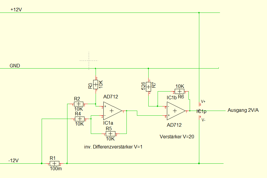

Dann muss ich mir da wohl selbst was aus mit einem Differenzverstärker
zusammenbauen.
Danke für den Tip mit IC2b und den R's, mache es ohne Spannungsteiler,
das kann die Rückkopplung gleich selbst runterteilen..

Ok,
ich habe mir jetzt den ACS723 / +/-5A ausgesucht, auf den Steige ich um.
hat eine Auflösung von 400mV/1A -
das ergibt bei 10Bit ADC eine Auflösung von 12mA, das würde reichen.
