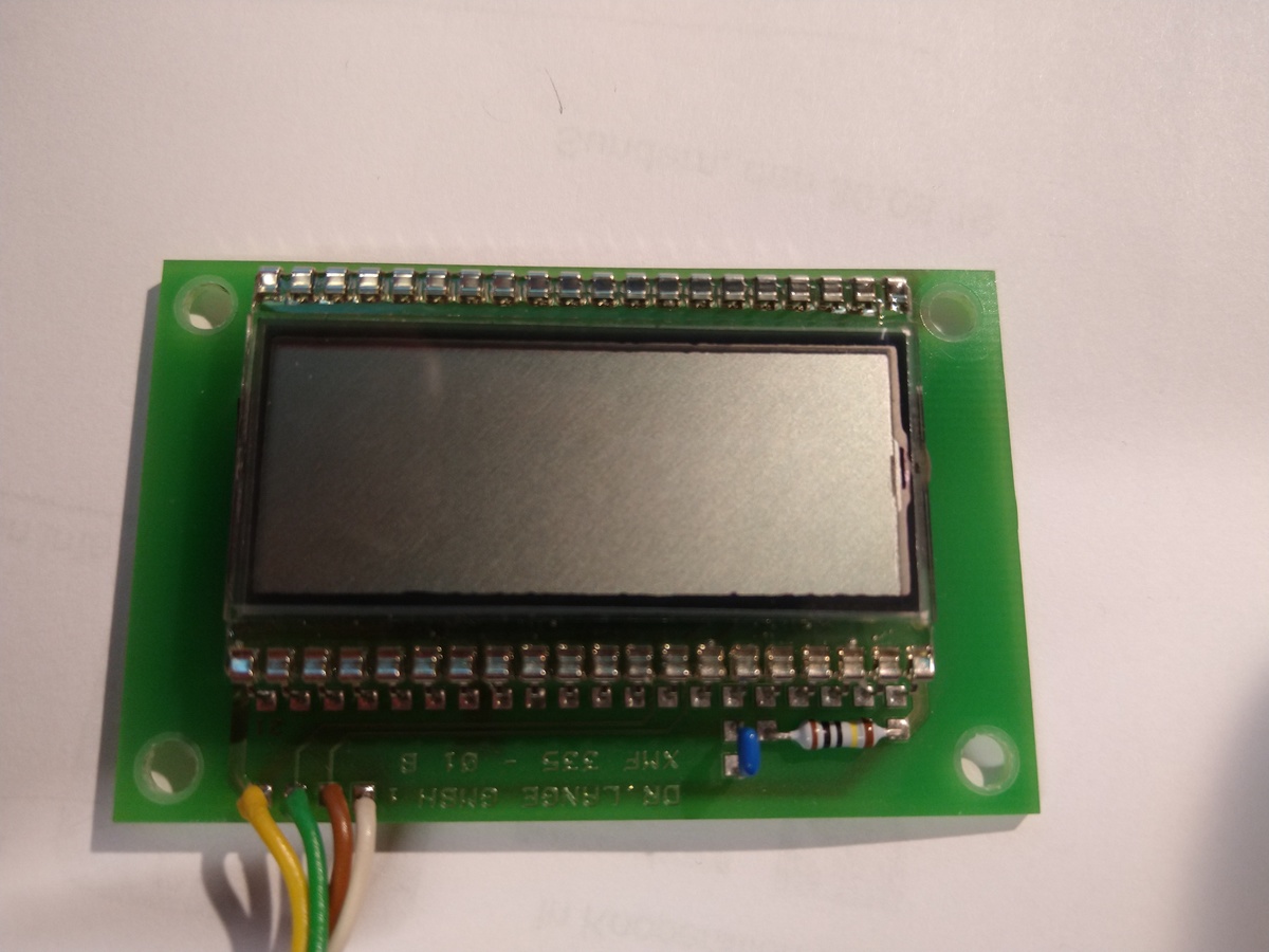

ich habe eine 7-Segment-Anzeige auf LCD-Basis mit einem dahinter
angebrachten großen IC. Ich würde ungern die Anzeige ablöten, um den IC
zu identifizieren. Insgesamt gibt es nur 4 Leitungen zu dem Bauteil.
Vielleicht gibt es hier Standard-Bausteine? Mir ist auch noch nicht
klar, wie das angesteuert wird. I2C? Die 4 Leitungen legen das nahe.
Idee?
Danke -richard

Hallo
4 Leitungen - müßte I2C sein. Vom LCD kein Datenblatt vorhanden?
Leitunegn zum Display ausmessen (Anschlüsse am Display) nicht möglich?
Wenn ÜBERHAUPT keine Info bezgl LCD vorhanden ist, dürfte der Betrieb
desselben etwas ... problematisch sein
Walter
von Jörg R. (solar77)
Für mich sieht dass nach einem 3,5 stell. DVM mit dem ICL7106 (IC
40-pol) aus. 2 Leitungen Stromversorgung (9V) und 2 Leitungen
Messsignal.
+/- 199,9 mV, wenn auf der Platine kein Spannungteiler vorhanden ist.
von Dennis H. (c-logic) Benutzerseite
Sieht nach Digitales Voltmeter aus.
Höchstwahrscheinlich aus einem Gleichrichter o.ä.
Was ist auf der Rückseite ?
https://de.hach.com/pocket-colorimeter-ii-450-nm-colorimeter/product?id=23358306005
Dr. Lange heisst heute Hach, das könnte aus so einem ähnlichen Gerät
dieser Firma stammen.
von Wolfgang (Gast)
Dann könnten auf dem Display außer den 7-Segment Digits auch noch
Sonderzeichen für Anzeige der Einheit/Vorzeichen vorhanden sein.
Auf dem Photo ist das bei dieser Lichteinfallsrichtung/unpolarierter
Beleuchtung leider nicht zu erkennen.

von Richard M. (r_a_mueller)
Danke für Eure Ideen. Da Eure Meinung ja relativ diversifiziert ist,
habe ich, um sicher zu gehen, nun doch das Display ausgelötet, wozu ich
mich zuerst bei den 40 Polen und dem Glas nicht getraut habe. Es hat
überraschend gut geklappt. Alles noch heile :-)
Unter dem Display kam ein MM5452 zum Vorschein.
Alles Gute,
-richard
Dann hatte Walter mit I2C den richtigen Ansatz. Es ist zwar kein I2C,
aber es ist eine serielle Ansteuerung des ICs mit Clock und Data.
http://www.ti.com/lit/ds/symlink/mm5453.pdf
