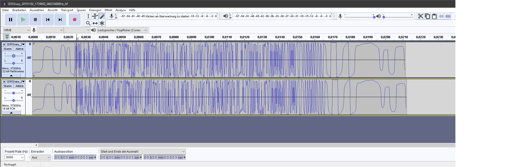

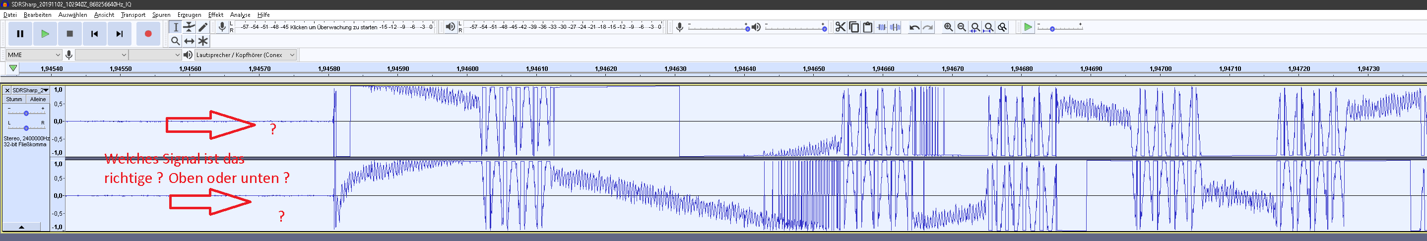

Hallo Freunde,
ich habe im Anhang ein Screenshot angehangen, dies ist eine
Signalaufzeichnung von einem Funkthermometer 868 Mhz. Was ich noch nicht
verstanden habe:
das aufgenommene Signal wird in SDR Sharp in 2 Bereichen dargestellt,
warum ist das so und welches Signal ist das richtige ?(oben oder unten
Vielen Dank.

Moin,
was du da hast sieht aus wie der IQ-Datenstrom der erst noch demoduliert
werden muss. Damit kannst du nicht viel anfangen. Du musst das
demodulierte Audiosignal aufzeichnen.

Ich weiss nicht, ob SDR Sharp auch direkt Realwavefile erzeugt.
Normal sollten die IQ-Signale relativ leicht in Realsignale gewandelt
werden können.
Zunächst die Samplerate verdoppeln durch Einfügen von Nullen,
dann Modulieren mit Samplerate/4 ,das erfordert in dem Fall nur
Multiplikation mit 0,1,-1.
Nun nur noch das unerwünschte Seitenband mit einem Tiefpaß wegfiltern.
Durch vertauschen der IQ-Sampels kann das Spektrum invertiert werden.
Dann hat man z.b ein Realwavefile des Signals.
Eine eventuelle Demodulation (AM,FM...) kommt extra.
Oft ist jedoch auch das undemodulierte Originalsignal in Reallage
interessant.
Wenn ich eine kurze IQ-Wave davon hätte ,könnte ich da testen mit der
Wandlung auf ein Realwavefile, das wäre dann Mono mit doppelter
Samplerate.
