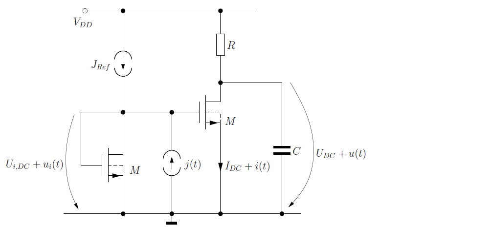

Wieso ist Udc=1,3V?
Gegeben ist Jref=0,15mA, R=4kOhm und Vdd=2V.
Mir ist bewusst das durch diese Informationen mithilfe dem
Kennlinienfeld für den linken Transistor M folgt
Ids1=0,15mA und Uds1=Ugs1=0,6V.
Wieso ist nun aber Udc=1,3V?
Gast #6026357
Schnittpunkt der Kennline des Fet mit 0,6V Ugs und der Kennlinie des
Widerstandes.
Dazu zeichne in eine Hilfslinie auf der Hoehe von 2V. Von dieser aus
geht die Kennlinie des Widerstandes schraeg abwarts.
