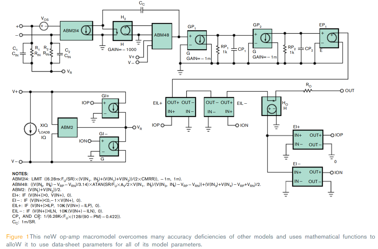

Konkret geht es darum ein in Pspice vorliegendes Makromodell welches das
Verhalten eines Operationsverstärkers modelliert in LTSpice zu
übertragen.

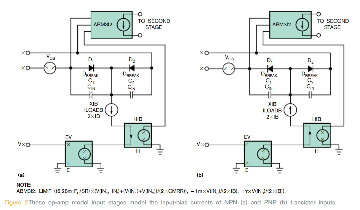

Das Modell ist einem etwas älteren Artikel entnommen (Ich habe es hier
eingefügt samt dazugehöriger Abbildungen).
Das Modell ist sowohl für FETs als auch für Bipolartransistoren geeignet
(Zusatz 2a/2b), jedoch soll ich erstmal den (Haupt-)Teil ohne die
Erweiterung für die BJTs machen (also nur den Teil in Abbildung 1 bzw
OPAMPMODH). Leider habe ich kein Pspice zur Verfügung und kann somit nur
auf die Schaubilder und den Artikel zurückgreifen.

Nach flüchtiger Lektüre einiger LTSpice-Literatur würde ich die
folgenden Pspice-Blöcke durch nachfolgend aufgelistete LTSpice-Blöcke
ersetzen:
GP1,GP2,GI+,GI- (Pspice) ------------> G-Block (LTSpice)
EP1 (Pspice)                     ------------> E-Block (LTSpice)
H2,H0 (Pspice)                 ------------> H-Block (LTSpice)
ABM2I4 (Pspice)              ------------> BI-Block (LTSpice)
unsicher:
EI+,EI-,EIL+,EIL- (Pspice) ------------> BV-Block (LTSpice)
vollkommen unschlüssig bin ich mir noch bei folgenden Blöcken:
ABM48 & ABM2 ------------> wie lassen sich solche "individuellen
Funktionsblöcke" entwerfen ?

-Wenn sich zwei Blöcke auf die Spannungen V(IN1) und V(IN2) beziehen
sind die gleichen Referenzspannungen gemeint oder die an den Eingängen
dieser Blöcke anliegenden Spannungen?
-kann man die Funktionen eins zu eins übernehmen (gleich Syntax) ? Wenn
ja, einfach in den Value-Wert reinschreiben ?
-Nützt mir die Netzliste (siehe Anhang) des Pspice-Modells zur
Übertragung in LTSpice
