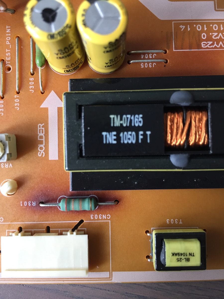

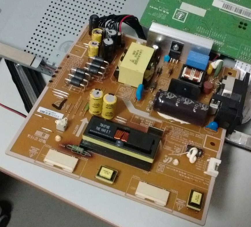

Hallo zusammen!
Das leidige Thema mit den Monitoren und den Invertern kennt ihr sicher
bereits. Habe hier einen Samsung F2380 der bei hohen Helligkeiten
ausschaltet. (Bild 1 zur Übersicht aus einem anderen Thread da ich die
Platine nicht komplett fotografiert hatte)
Nach dem öffnen des Gehäuses habe ich gesehen, dass der Widerstand R301
komplett durch war (siehe zweites Bild) und der Inverter an dessen
Oberfläche etwas geschmolzen.
Habe zu erst nur den Widerstand ausgetauscht mit 390k Ohm und der
Monitor ging nicht mehr aus, auch bei 100 Helligkeit, jedoch fing der
Inverter an zu rauchen. Also bestellte ich einen Inverter und tauschte
diesen auch aus. Etwas anderes Modell aber die Widerstände sind fast
identisch.
Das komische ist jetzt nur, dass der Monitor wieder aus geht, wenn ich
die Helligkeit über 65 stelle. Vorher mit kaputtem Inverter und neuem
Widerstand nicht! Es raucht nichts und riecht (glaube ich) nichts und
läuft auch bei niedriger Einstellung durch.
Optisch ist kein weiterer Schaden zu erkennen. Das einzige was noch
komisch ist, ist dass der Bildschirm ungefähr ab der Mitte, auf der
rechten Hälfte heller ist als auf der linken. Brummen tut er auch noch,
aber das ist bei vielen dieser Modelle normal.. denke ich
Was kann ich jetzt noch überprüfen?
