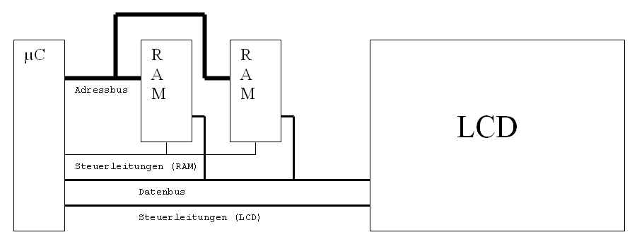

Hi Sven, erstens ich habe heute mein Inverter (CFACCFL1) bekommen und er funktioniert vom feinsten :). Allerdings die technischen Daten sind andere als die o.g. Technische Daten: Input Voltage: 5 V Input Current: max. 450 mA Input Power: 2,25 W Output Voltage: min. 550 Vrms Start Voltage: 650 Tube Current: 5,7 mA Working Frequency: 32-42 kHz Life Time: 20.000 hrs Zweitens, will ich das Display mit einem Mega128 und zwei 32kb Cachebausteine (61256A-15) ansteuern. Meine ersten Versuche will ich erstmal auf reine Textdarstellung beschränken. Dabei sollen die Zeichensätze im µC abgelegt werden und anschließend in das Display über die Caches übertragen werden. Vielleicht können wir uns gegenseitig helfen (ich programmiere in ASM). Schönen Gruß... Hans

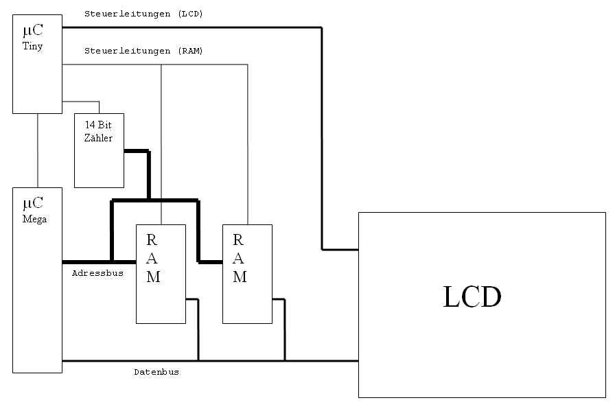

@Torsten Als Anhang habe ich mal eine grobe Skizze von meinem Projekt gemacht. Im Prinzip steuert der µC das LCD und beschreibt das RAM. Wobei aber immer nur ein RAM-Baustein die Daten zum LCD sendet, während der andere vom Controller beschrieben werden kann. Ich denke, das der Mega128-16 damit ausgelastet ist. Deshalb werde ich wahrscheinlich noch ein ATTiny dabei setzen müssen. Der übernimmt dann die Steuerlogik und Takterzeugung für's LCD bzw. RAM. Somit muss der Mega128 (kann auch ein Mega32 wegen des Zeichensatzes) nur den Text ins "inaktive" RAM schreiben und dem Tiny mitteilen den RAM zu "switchen". Falls Du dafür eine Skizze brauchst, poste ich sie gerne ins Forum. Hat vielleich noch jemand ein SP14Q002-A1 bei eBay ersteigert? Wenn ja, dann könnte man sich in einem neuen Thread ergiebig darüber austauschen. Schönen Gruss... Hans
Hier ist die Skizze mit der ATTiny Version. Ich werde diese Version mal in den nächsten Tagen umsetzen.
@Hans Ich frage mich nur, ob es Sinn macht, das LCD mit einem AVR zu steuern. der ist nicht (viel) billiger als der SED1335 und man benötigt noch einen zweiten Controller wenn man was Vernünftiges machen will. PS: neuer Thread wäre nicht schlecht. Da kann ja auch jeder posten, wie er/sie das Display einsetzen will. Gruß Torsten
@Torsten Du hast recht, wenn Du sagst das ein AVR nicht viel billiger ist als ein SED1335 oder t6963c. Aber Sinn macht es, zumindest für mich, zu verstehen wie ein solches Display funktioniert (Timings und dergleichen). Ich denke, das ich dieses Wissen auch auf andere Displays übertragen kann (z.B. auf ein TFT). Und zum anderen macht es mir Spass mal etwas anders zu machen als andere. Das soll nicht heissen, das ich das Rad neu erfinden will, sondern ich möchte nur mal ein anderen Weg gehn (mal sehn wo er mich hin führt, vielleicht auch zum SED). Noch einmal zu den Kosten. Das Mega128-Board mit den RAM's und dem Display haben mich zusammen 60Euro gekostet. Plus noch mal 10Euro für div. Bauteile, also in Summe 70Euro. Ein fertiges Display mit 320x240 und Controller kosten ca. 200Euro. Gruss... Hans
