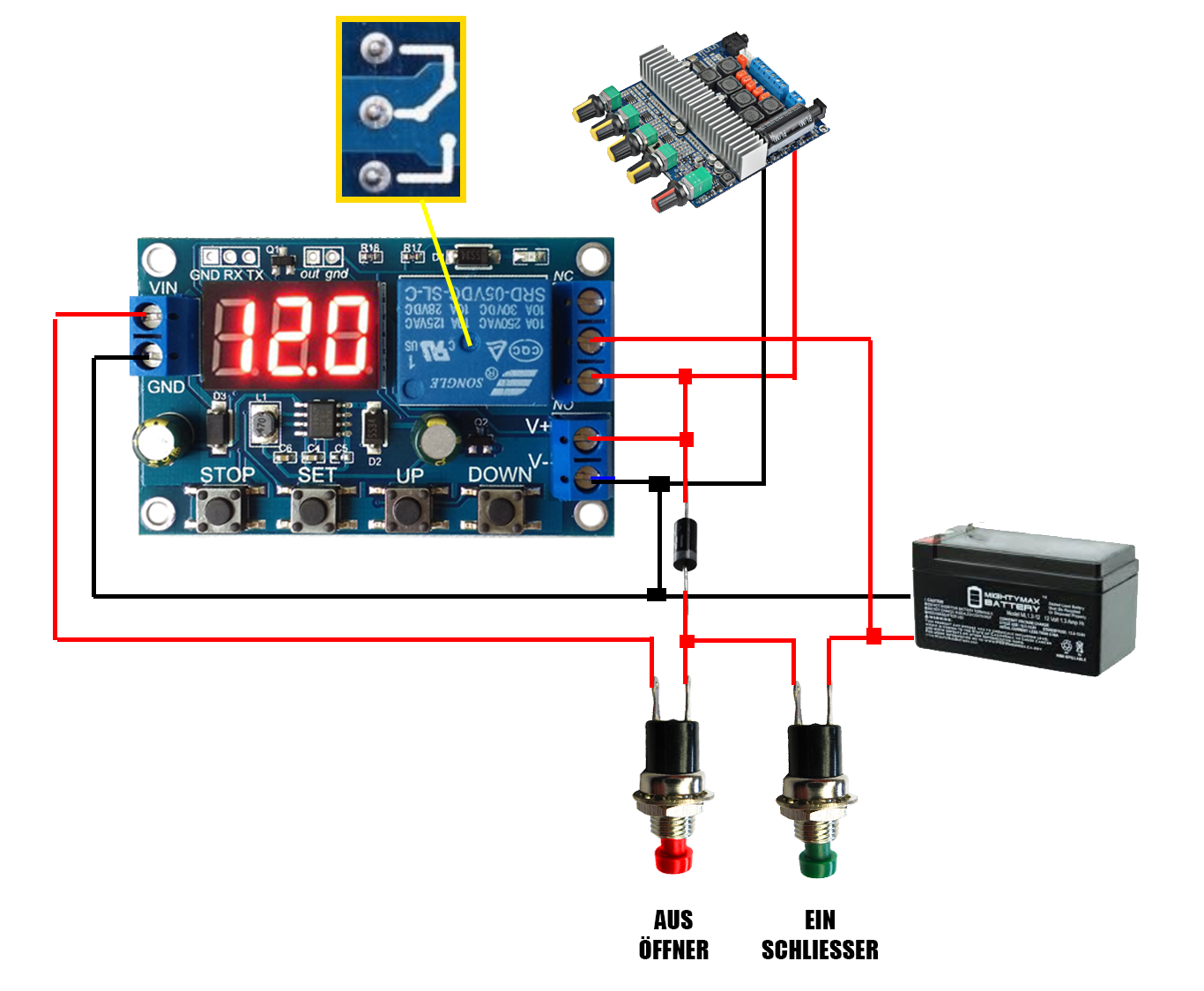

Ich habe bei eBay dieses Board gekauft, welches ich zum Schutz gegen
Tiefentladung einsetzen möchte: https://www.ebay.de/itm/122652302700
VIN/GND -> Versorgungsspannung
V+/V- -> Spannungssensor
Relais -> Verbrauchersteuerung
Man kann das Board so konfigurieren, das es unterhalb einer bestimmten
Spannung das Relais öffnet und oberhalb einer anderen Spannung das
Relais schließt.
Ich möchte gerne, dass die Schaltung keinen Strom verbraucht, wenn die
untere Spannungsgrenze der Batterie erreicht wurde. Deswegen habe ich
mir diese Selbsthaltungsschaltung überlegt. Ein Taster schließt den
Stromkreis bis das Relais anzieht und ein weiter Taster öffnet den
Stromkreis zum Ausschalten des Verbrauchers. Die Diode soll verhindern,
dass der Strom vom Verbraucher über den Taster fließt.
Kann das so funktionieren? Und wenn ja, was für eine Diode muss ich
verwenden?
Gast #6027852
Eine gute 1N4001 wirds wohl tun?
Schaltung sollte passen, solang die Elektronik mit Vin < V+ klar kommt.
Alternativ vielleicht ein Relais mit zwei getrennten Schaltkontalten
einsetzen. Einer Schaltet die Last, einer Vin und V+. Der
Einschalttaster muss dann nur die Elektronik versorgen können.
