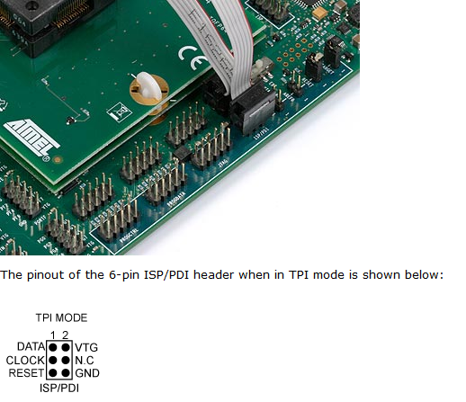

ich habe mir ein kleines Platinchen gemacht, wo ein tiny40 im VQFN20 3x3
und ein paar LEDs mit Vorwiderständen drauf sind. Sonst nichts.
Dann habe ich eine Steckverbindung für die TPI-Schnittstelle
draufgemacht, damit ich mit dem STK600 flashen kann. Für das STK600 gibt
es keine Socketcard für das klitzekleine QFN-Gehäuse, zumindest habe ich
keins gefunden. Deswegen InSystem. Zuerst wollte ich den ISP-Stecker
verwenden, bis ich gesehen habe dass das AVR-Studio nur TPI zur Auswahl
hat.
Aber ich kann vom AVR-Studio über das STK600 nicht auf den tiny40
zugreifen.
1. Problem: Wenn ich im Studio im Fenster "Device Programming" die
VTarget auf 5V stelle (was ja im Datenblatt steht), und wähle dann den
tiny40 aus, dann macht es dingdong und die USB-Verbindung zum STK600
wird getrennt und erscheint als "disconnected". Erst wenn ich VTarget im
Bereich von 3V einstelle, bleibt das STK verbunden. Komisch.
2. Problem: Wenn ich die VCC nicht vom STK600 zum tiny verbinde, sondern
den Tiny extern mit 5V versorge, dann kommt die Fehlermeldung: "Failed
to enter programming mode. Error status received from tool: 0x03.", wie
als wenn nichts verbunden ist.
Verbunden habe ich die Pins PC3/Reset, PC4/TPIDATA und PC5/TPICLK zum
6-poligen Connector.
Im STK600 user guide steht:
Note: TPI should only be used on-board. It is not safe to program a
device on an external board through the TPI interface. A 12V signal is
applied to the Reset pin.
Aber ich habe ja keine andere Möglichkeit.
Und "should be" heißt "sollte" und nicht "muss".
Wie bekomme ich den jetzt programmiert?
