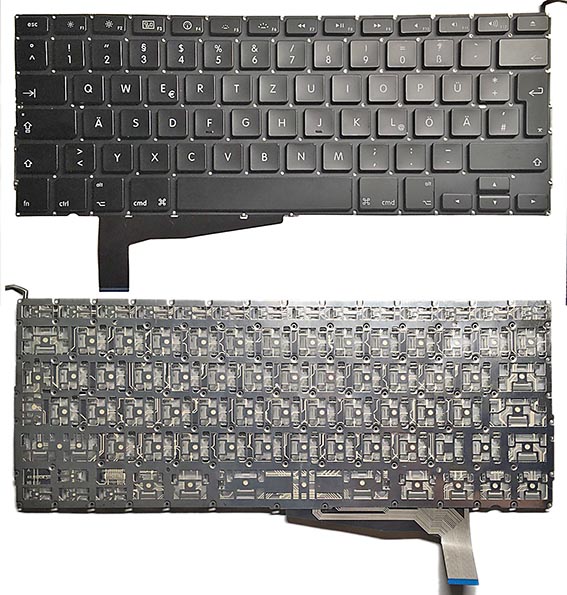

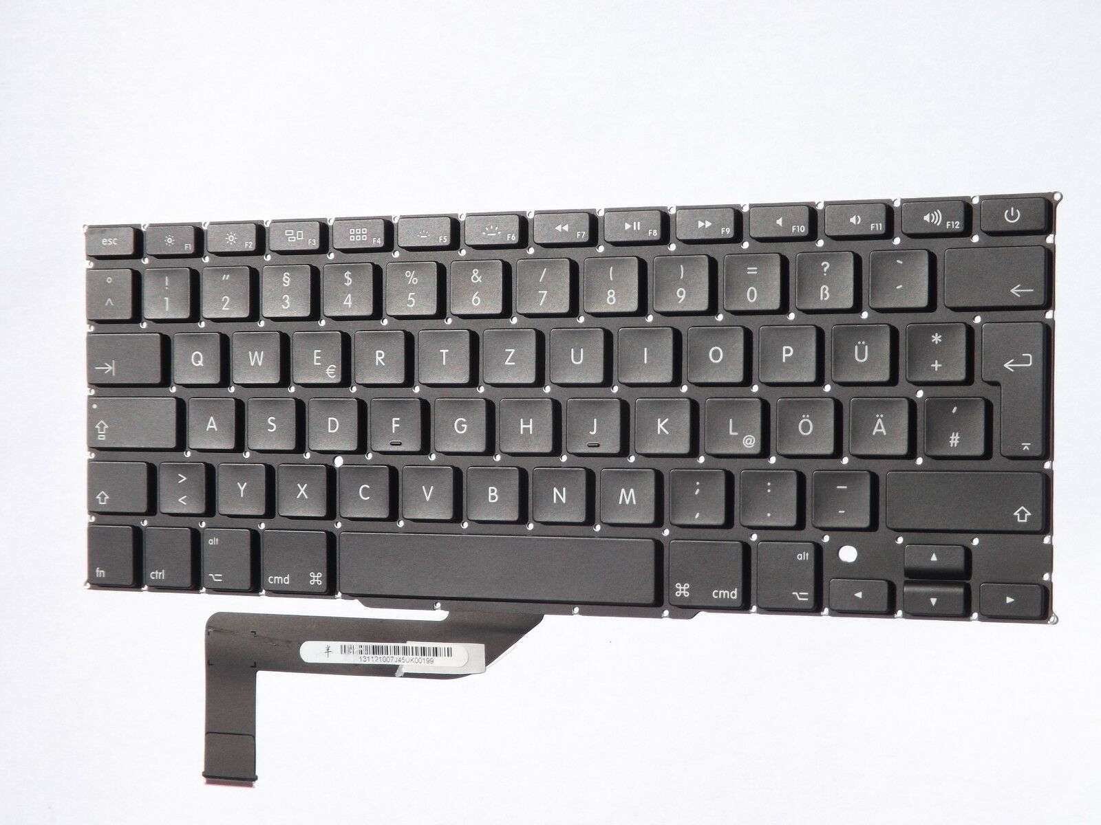

Hallo! Ich habe wegen des günstigen Preises ein gebrauchtes Macbook Pro
(15" mitte 2011) mit amerikanischem Tastaturlayout gekauft. Weil es
schon mal problemlos funtioniert hat, habe ich dann für 22,- eine
Ersatztastatur mit deutschem Layout gekauft und wollte einfach nur die
Tastenkappen wechseln. Das hat in einem früheren Falle auch problemlos
geklappt.
Leider gibt es diesmal winzige Differenzen in den Abmessungen der Zapfen
und Nasen, so dass weder die Tastenkappen halten als auch ein Austausch
der gesamten Scheren-Mechanik unten drunter nicht möglich ist.
Lange Rede kurzer Sinn: Was würde es kosten und wie lange dauert es,
wenn mir jemand die gesamte Tastatur (neue Tastatur ist vorhanden!)
austauscht? Ich habe auch nicht das geeignete Werkzeug, das gesamte
Innenleben des Macbook herauszunehmen, was beim Alu-Unibody leider
notwendig ist.
Möglichst nur in Berlin, ich bringe und hole das Ding persönlich.
Frank

ich habe mir mal den Aufbau kurz angeschaut.
Da muss das Notebook von Hinten/Unten vollständig zerlegt werden um an
die
Tastatur zu gelagen. Da wird man ein paar Stunden zum Zerlegen und
wieder Zusamenbauen verbringen.
Ich würde hier mit 2 bis 4h Arbeit rechnen. Abhängig davon ob man so ein
Teil schon mal zerlegt hat oder nicht.

Ich würde mich auch vergewissern ob das Unibody Gehäuse wirklich zur
Tastatur passt,  ich entsinne mich noch, dass die Ausfräsungen für die
Tasten nicht bei jeder Tastatur identisch war weil es Tastaturen mit
unterschiedlicher Anzahl an Tasten gab.
#6028801
bei den Modellen, die ich bisher hatte, war die Tastatur sowohl
geschraubt als auch genietet (Von unten an das Alugehäuse mit
geschätzten 50 Schrauben/Nieten).
Da bist du einige Stunden dabei. Kannst du ein Foto der Ersatztastatur
hochladen? Möglichst von vorne+hinten.
Anbei ein Beispielbild, da sieht man die ganzen Löcher für die Schrauben
und Nieten zwischen den Tasten und am Rand herum.
gruss,
stefan
