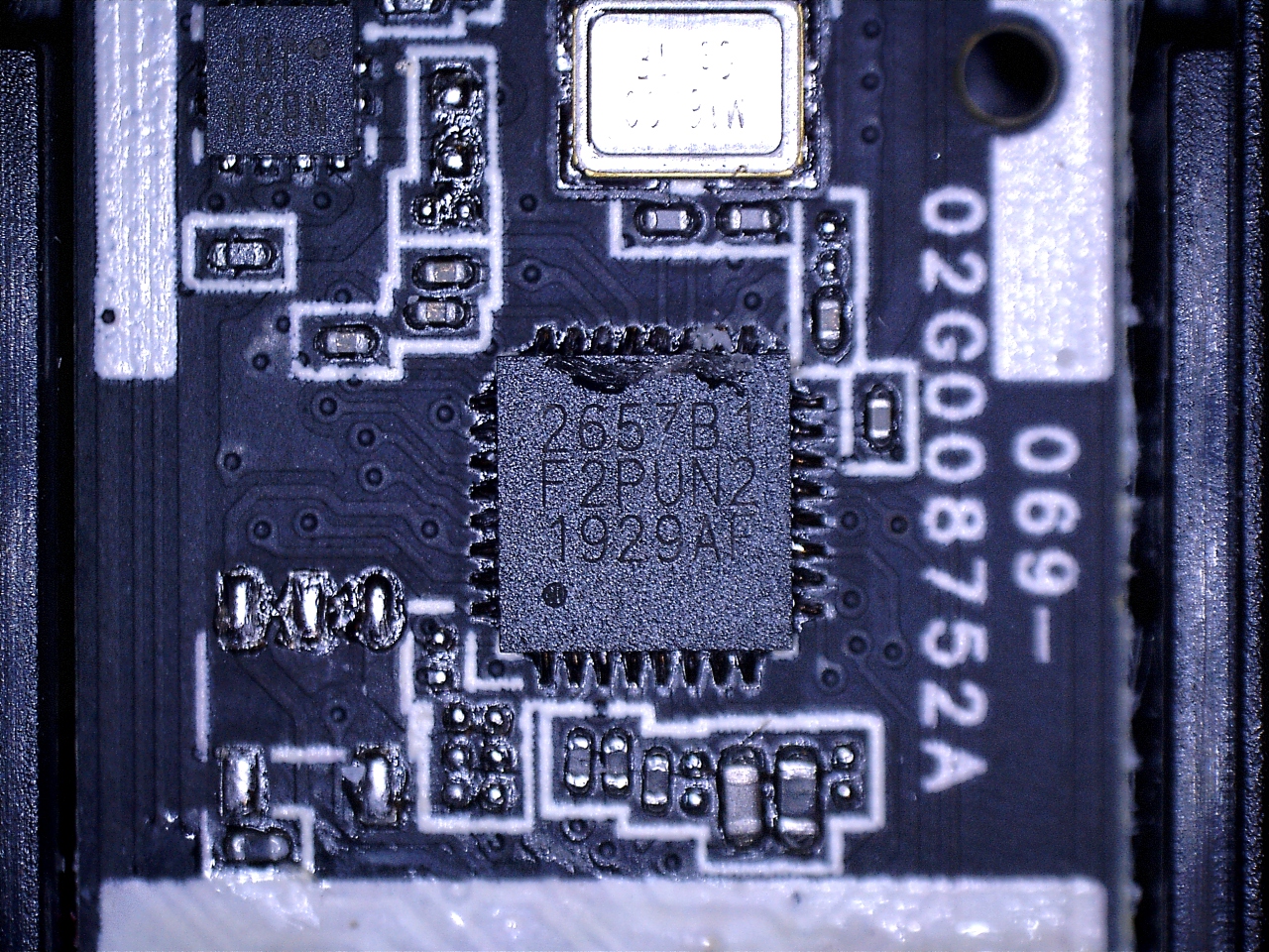

kennt jemand diesen BLE4.0 Chip? Eine Googlesuche nach den Bezeichnungen
2657B1
F2PUN2
1929AF
auf dem Chip bringt nichts. In der Nähe gibt es noch einen (Flash-?)Chip
mit NB8N IDF als Bezeichnung.
Vielleicht kann ja jemand helfen. Es ist reine Neugier, da das Ding
nicht mehr gebraucht wird.

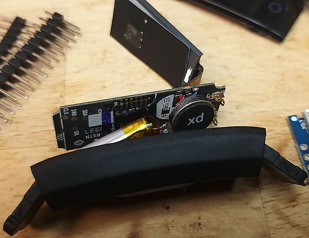

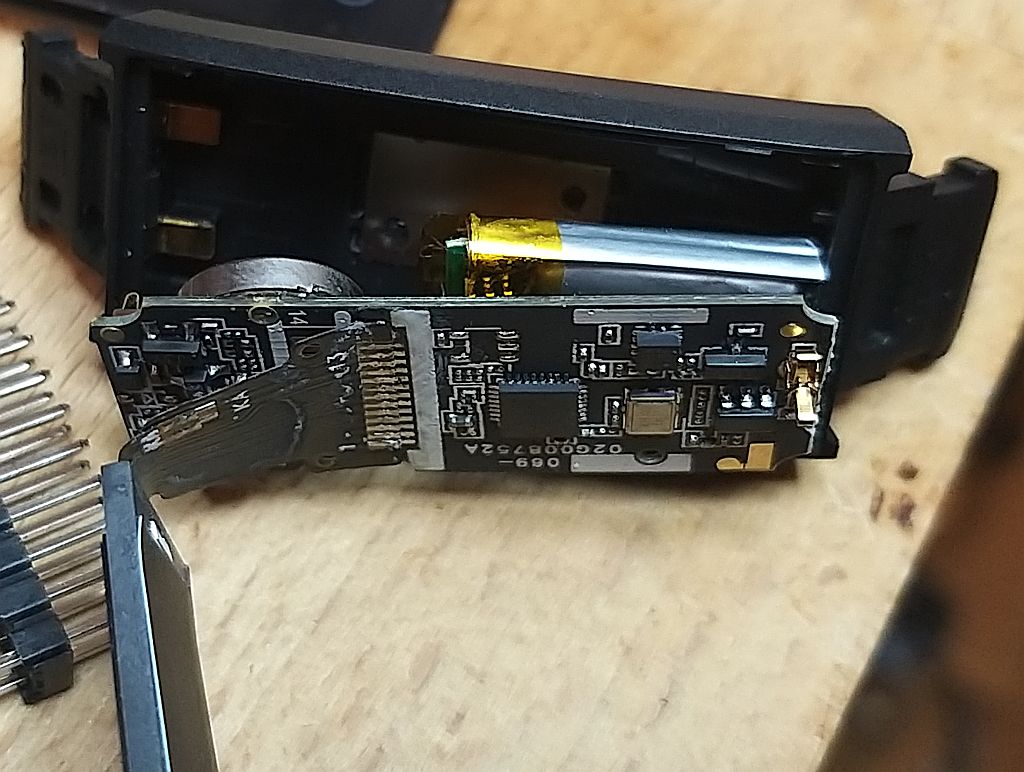

Die weiteren Bilder zeigen das Fitnessarmband insgesamt. Gibt es derzeit
für 4,25 € bei Ebay, das Gehäuse läßt sich sehr leicht öffnen.

Darf ich noch fragen, wie Du darauf gekommen bist? Das Marking des Chips
ist im Datasheet nämlich nicht zu finden.
#6032986
Habe mich etwas mit den Trackern im allgemeinen beschäftigt, bisher war
bei yoho immer TLSR8266 drin,
bei genauer Betrachtung ist aber der Quarz an anderen pins!

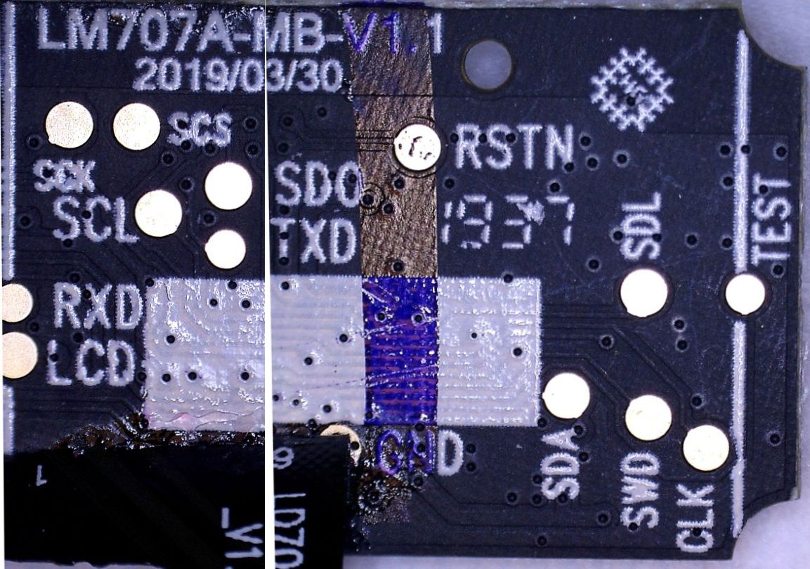

Mist, jedoch sieht der SWD pin verdächtigt ja nRF aus, mal ein stlink
ranhalten?

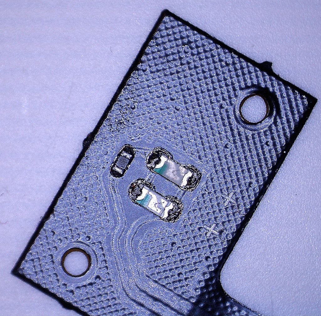

Den Sensor am Boden des Armbandes habe ich jetzt entfernt. Das
Flachbandkabel hat sechs Anschlüsse, drei davon sind belegt mit Masse
und zwei Leitungen. An den beiden Leitungen liegen ein Widerstand und
zwei grüne LED, die Werte für Blutdruck und Puls sind demnach fake, die
kommen auch, wenn die LEDs ins Leere blitzen.
Ich mache mich mal dran, ein Pinout zu erstellen. Danke bis hierher. :-)
