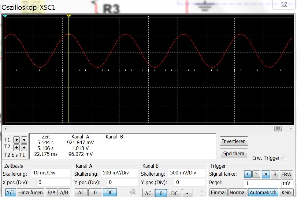

Hallo Zusammen,
ich habe ein Arduino Pro Mini (3,3V 8MHz). Am Analogeingang habe ich ein
Signal mit einer Frequenz von 50Hz (Sinus) angelegt (siehe Bild).
Ich versuche aktuell den "Nullpunkt" (570mV) zu erkennen und
auszuwerten.
Habe schon vieles Versucht, aber schaffe es einfach nicht.

Ist der AVR oder ADC im AVR zu langsam um den Nullpunkt bei 50HZ
Freqeuenz zu erkennen? Habe das ganze mit einem Zähler versucht. Was
mache ich falsch?
Gruß Dominik

Ohne Deinen Code vollständig nachzuvollziehen bin ich mir ziemlich
sicher, dass
if (U1==0)
niemals zutreffen wird, prüfe auf 'kleiner null komma null null
sonstwas' - passend zu Deinem erwarteten Wertebereich.

#6032752
Hallo Dominik,
wie meine Vorredner schon richtig geschrieben haben sollte man keinen
"== "Vergleich bei float vornehmen.
Weiterhin würde ich das Suchkriterium für den Nullpunkt nicht bei jedem
Schleifendurchlauf berechnen.
Da Du den genauen Wert abhängig von der Beschaltung sowieso nicht genau
berechnen kannst, würde ich die 570 mV konstant anlegen und den AD Wert
notieren. Dieser Wer ist dann in der Schleife Dein Suchkriterium.
Später kannst Du den Wert natürlich im Setupteil auch für andere
Bedingungen berechnen.
Als letzte Änderung schlage ich vor nicht bei jedem Schleifendurchgang
eine LCD Ausgabe zu machen.
Grüße
Roland
Gast #6032765
Float in Zusammenhang mit einem AD-Wandler, der von Natur aus nur
Ganzzahlwerte liefern kann, ist für effiziente Erkennung vom
Nulldurchgang sowieso Unfug.
Man rechnet sich seinen Schwellwert mit der Skalierung einmal auf
Ganzzahl um und vergleicht das ADC-Ergebnis nur mit diesem ganzzahligen
Wert. Das spart die ganze unselige Float-Rechnerei in der Schleife.

Leider ist das Ganze noch etwas ungenau. Die Periodendauer sollte bei
50Hz  ja bei 20ms liegen.
Ich komme erst in Richtung 20ms, sobald ich mehrere 100 Perioden zähle
und dann den Mittelwert errechne. Bei einer, 10 oder 20 liege ich extrem
stark daneben und bekomme eine zu kurze Periodendauer (z.b. 16ms bei 10
Perioden).
Da die Periodendauer zu kurz ist, ist der AVR ja nicht zu langsam.
Kann es am micros() liegen, oder ist meine Erkennung zu ungenau?
Wollte das ganze gerne im AVR ohne noch mehr externe Beschaltung lösen.
Der interne Komparator ist auch eine Idee, dafür müsste ich mir jedoch
meine 570mV nochmal erzeugen und auf einen anderen AI geben.
Gruß Dominik

OP #6032946
Hallo Zusammen,
die Ausgabe auf dem Display erfolgt ja erst nach dem ermitteln der Zeit
und vor dem Zurücksetzen meiner Zählvariable i.
Habe den Code nochmal angepasst und arbeite jetzt nur noch mit dem
Int-Wert vom Analogeingang ohne Umrechnungen.
#include <Wire.h> // Wire Bibliothek einbinden

Ich möchte gerne die Periodendauer von einem (später mehreren) 50Hz
Sinussignalen messen und die Nulldurchgänge erkennen können.
RC-Tiefpass mit niedriger Grenzfrequenz ist natürlich auch noch eine
gute Idee, danke  Matthias!
Gruß Dominik

Gast #6032953
Dominik W. schrieb:
> später mehreren
Dann ist dein aktueller Ansatz so gar nicht mehr geeignet.
Lies mal im Datenblatt des Mikrocontrollers nach, was "freilaufender
ADC" bedeutet. In Kombination mit einer ISR kannst du dafür sorgen, dass
deine Messwerte in schön regelmäßigen Intervallen in Arrays eingetragen
werden. Die kannst du dann in der loop() nacheinander auswerten.
#6033236
Wo der problem?
- sample mit relativ hoher Rate alle Eingänge die du haben willst
- merke dir für jeden Eingang den jeweils höchsten und niedrigsten Wert
(gern auch als Mittel über die letzten x Werte, dann wandert das auch
bei Schwankungen mit)
- rechne "(low + high)/2" als "zero"
- aktueller Wert über/unter "zero"? (Oder "<zero-3 or >zero+3" oder so)
- profit
Kein float, schnell, einfach, Pegelunabhängig.
