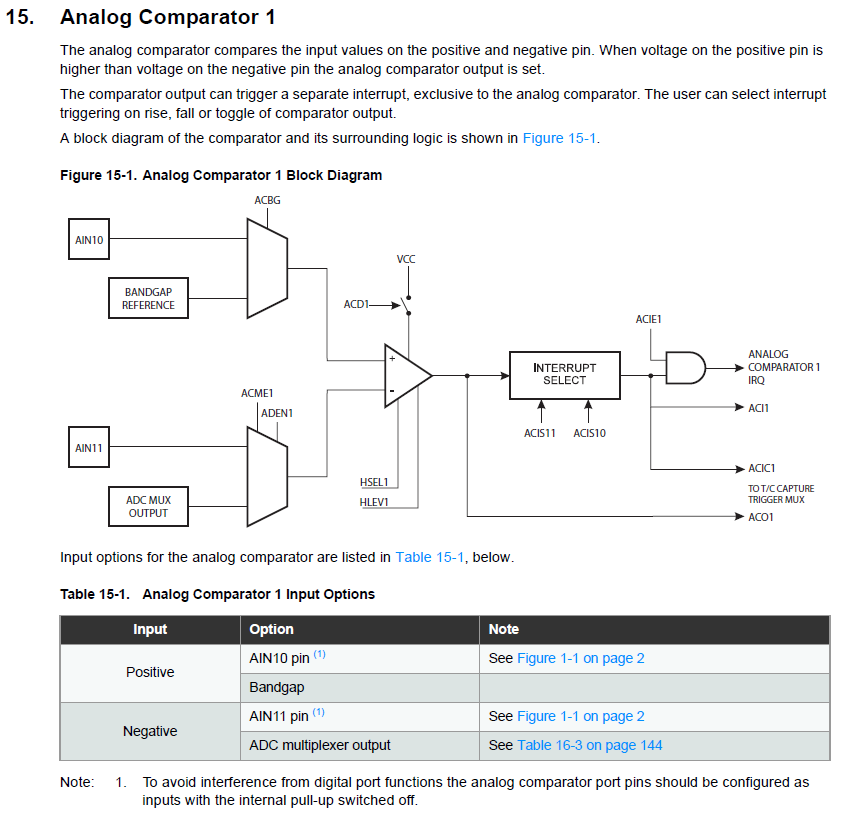

versuche immer noch den Comparator AC1 des Attiny 841 zu betreiben.
Verwende diesen Code:
void init_AC()
  ACSR1A &=~(1<<ACD1);            // AC Analog Komparator einschalten, ADC aus
  ACSR1A |=(1<<ACO1);              // analog Comparator Ausgang
  ADMUXA |=((1<<MUX5)|(1<<MUX4)|(1<<MUX2));  // Eingang neg ADC2, pos ADC3
  ACSR1B |=((1<<HSEL1)|(1<<HLEV1));      // Hysterese 50mV
  ACSR1B |= (1<<ACOE1);
Die Auswertung erfolgt damit:
if (ACSR1A &(1<<ACO1))  // Register ACSR1A
        PORTA &=~(1<<PINA0);        // LED 2 aus
      else
        PORTA |=(1<<PINA0);          // LED 2 ein
Hatte bereits in einem anderen Teil gefragt. Es läuft soweit auch. Wenn
ich den Regler von GND nach Vcc drehe schaltet die LED um. Leider
flackert sie mehrfach und beim weiterdrehen schaltet sie dann vollkommen
um. Leider finde ich den Grund nicht dafür.
Ist ein Fehler im Programm oder habe ich ein Register vergessen?
Vielleicht könnte sich das mal jemand ansehen.

von HildeK (Gast)
Paul schrieb:
> Wenn ich den Regler
Welchen Regler? Ein Poti? Ist das auch in Ordnung und nicht verdreckt?
Hast du am Schleifer einen Kondensator? Ist deine Versorgungsspannung
stabil?
Ich kenne zwar den 841 nicht und die, die ich in Gebrauch habe, haben
keine einstellbare Hysterese, aber offenbar reicht die für die Qualität
des Eingangssignal nicht aus.

Es kann sicher nicht schaden, den Schleifer mit einem RC Tiefpass vor
dem Komparatoreingang zu glätten und zu puffern. Das hält Einstreuungen
auf die Potidrähte fern, mittelt das Poti ein wenig und buffert die
Messspannung.

von Veit D. (devil-elec)
es wurde dir doch schon gesagt das deine Hardwarebeschaltung so nicht
funktioniert mit Nutzung des Komparators - wegen der Pinbelegung. Der
Aufbau ist in meinen Augen auch überflüssig.
a) setze einen einstellbaren OPV Komparator vor einen digitalen Eingang
oder
b) schließe das Poti an einen analogen Eingang an und lasse den Rest weg
In beiden Fällen bist du in allen Belangen maximal flexibel was die
Eintellungen betrifft. Bei a) in Hardware und bei b) in Software. b)
wäre der Grund warum man einen programmierbaren µC verwendet.
von Paul (Gast)
Gemäss Datenblatt des Attiny 841 verfügt er über 2 Comparatoren. An AC0
ist die Belegung durch den Hersteller festgelegt und die Pins dazu
vergeben. Beim AC1 kann durch die MUX der Eingang negativ und positiv
gemäss Tabelle eingestellt und genutzt werden. In der Tabelle im
Datenblatt sind dazu die verschiedenen Möglichkeiten aufgelistet.

Das ist immer noch nicht ganz korrekt. Diese Zeile ist komplett
überflüssig:
Du beschreibst da ein Bit, was nur gelesen werden kann (erkennst du im
DB daran, dass in der Registerbeschreibung unter dem Bit nicht "RW"
steht, wie bei den meisten anderen, sondern "R".
Zu deinem Glück ist aber das Beschreiben eines nur lesbaren Bits völlig
folgenlos. Nützt nix, schadet aber auch nicht...

"Potikratzen" und/oder eingestreute Störungen größer als die Hysterese
des AC. Ein übliches Gegenmittel wurden im Thread bereits genannt:
Tiefpass.

Habe mal die Spannungen gemessen. Bei U/2 stehen 2,48V an, als Vcc habe
ich 4,97V. Nach dem Messgerät sind sie relativ stabil, konnte keine
Einbrüche sehen. Habe dann am Schleifer des Potis (Regler oder Steller)
einen 100nF Kondensator nach GND eingelötet, geht am schnellsten. Der
Comparator Eingang scheint sehr Empfindlich auf Einstreuungen zu sein.
Im Bereich von ca. 1,1V bis ca. 3,9V reagiert er auf meine Hand.
Teilweise brauche ich die Platine nur anzufassen. Ist der Comparator so
Empfindlich?
Zu dem Tiefpass, noch einen Widerstand zwischen Schleifer und Prozessor
und noch einen zweiten Kondensator, alles zusammen als Pi Glied? Wenn
die zwei Kondensatoren je 100nF haben, welcher Widerstand am besten.
Dachte dabei an 1kOhm oder das Poti kleiner machen?

von Peter D. (peda)
Paul schrieb:
> An ADC2 habe ich einen Spannungsteiler mit 2x 10kOhm und der Pin hängt
> an der mitte, damit ergeben ca. 2,5V.
Der Spannungsteiler muß aber an AIN10. Der MUX schaltet nur den
negativen Eingang um. Ich würde mal vermuten, für den Komparator sind
nur die single-ended Settings valid.
"Bit 2 – ACME1: Analog Comparator Multiplexer Enable
When this bit is set and the ADC is switched off (ADEN in ADCSRA is
zero), the ADC multiplexer is selected as the
negative input for the analog comparator."

von Peter D. (peda)
Ich würde mal behaupten, daß
Figure 15-1. Analog Comparator 1 Block Diagram
und
Table 15-1. Analog Comparator 1 Input Options
korrekt sind.

Meine die Tabelle 16-3. Dort sind alle Kombinationen des AC1 für die
Einstellungen ADC des Multiplexers angegeben. Mit dem AC0 geht das
nicht.
von Paul (Gast)
Sorry, entschuldige die blöde Frage. Hatte ACME=1 nicht drin. Habe jetzt
dazu geschrieben:
ACSR1B |=(1<<ACME1);
Habe dazu das DB konsultiert und versucht rauszukriegen was das genau
macht.
Es wird dann ADEN ausgeschaltet und ACME eingeschaltet. Nach Tabelle
15-5 wird dann der Multiplexer nach Tabelle 16-3 negativ eingeschaltet.
