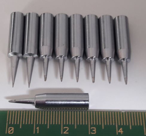

von Ralf-Peter G. (ralfpeter)
Hallo Mark K.
meinst Du diese Lötspitzen?

von Mark K. (mamikoe)
Inwiefern? Als die gesuchten Selektra-Lötspitzen?
Kann ich nicht sagen, sehen zwar ähnlich aus, entscheidend ist aber die
konische Öffnung.
Die Selektra-Lötspitzen haben zwar vom Korpus her eine vergleichbare
Länge, sind aber bis vorne hin zylindrisch mit nur einer schwachen
Wölbung an der Front.
aber wie gesagt, entscheidend ist der Innenraum, konisch, von 3,4 bis
4,2mm über ca. 18mm.
von MG (Gast)
Bei ebay 223869242472 gibt es gerade ein 10er pack; zwischen lauter
Dachrinnenlötspitzen auch 2 dünne und eine mitteldünne.
