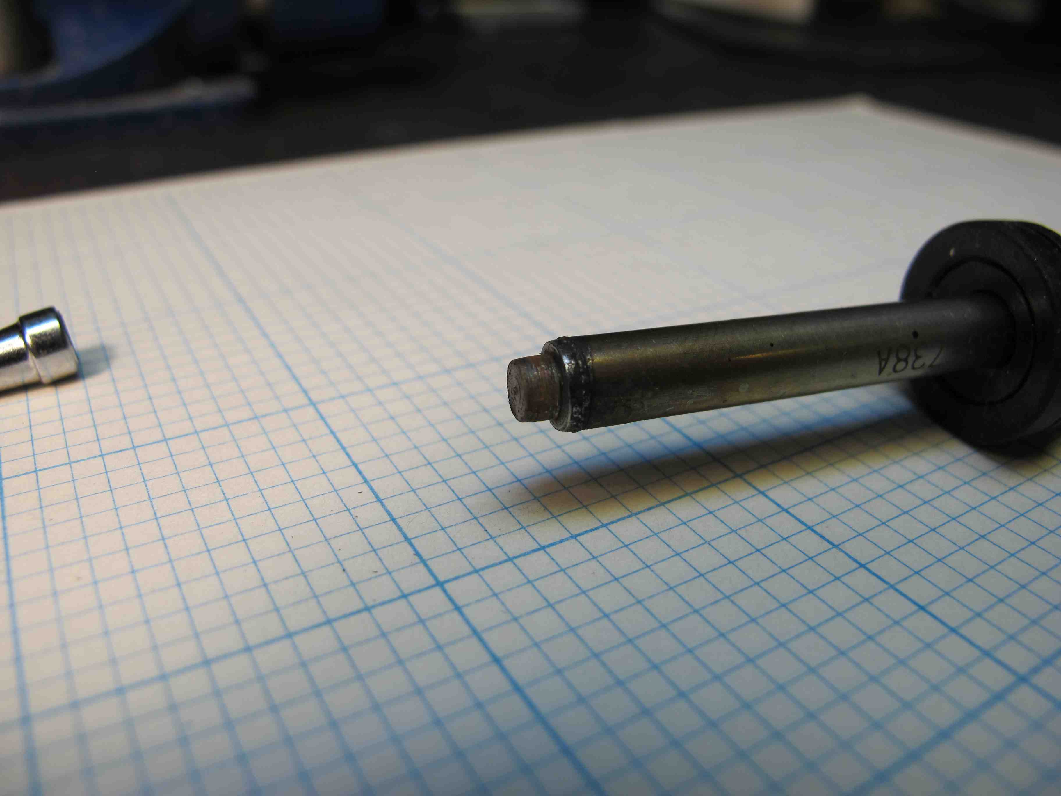

Hier ist ein kleiner Bericht über ein Experiment mit METCAL Lötpatronen.
Ich bestellte mir kürzlich von der Bucht günstig eine gebrauchte SP200
METCAL Lötstation. Geliefert wurden auch drei Lötpatronen. Eine war neu
und die beiden anderen im gebrauchten Zustand mit Abnutzungsspuren. Da
eine Wiederbelebung der einen Lötpatrone nicht mehr erfolgreich war,
dachte ich mir, was kannst Du verlieren wenn ich versuche eine neue
Spitze einzufügen.

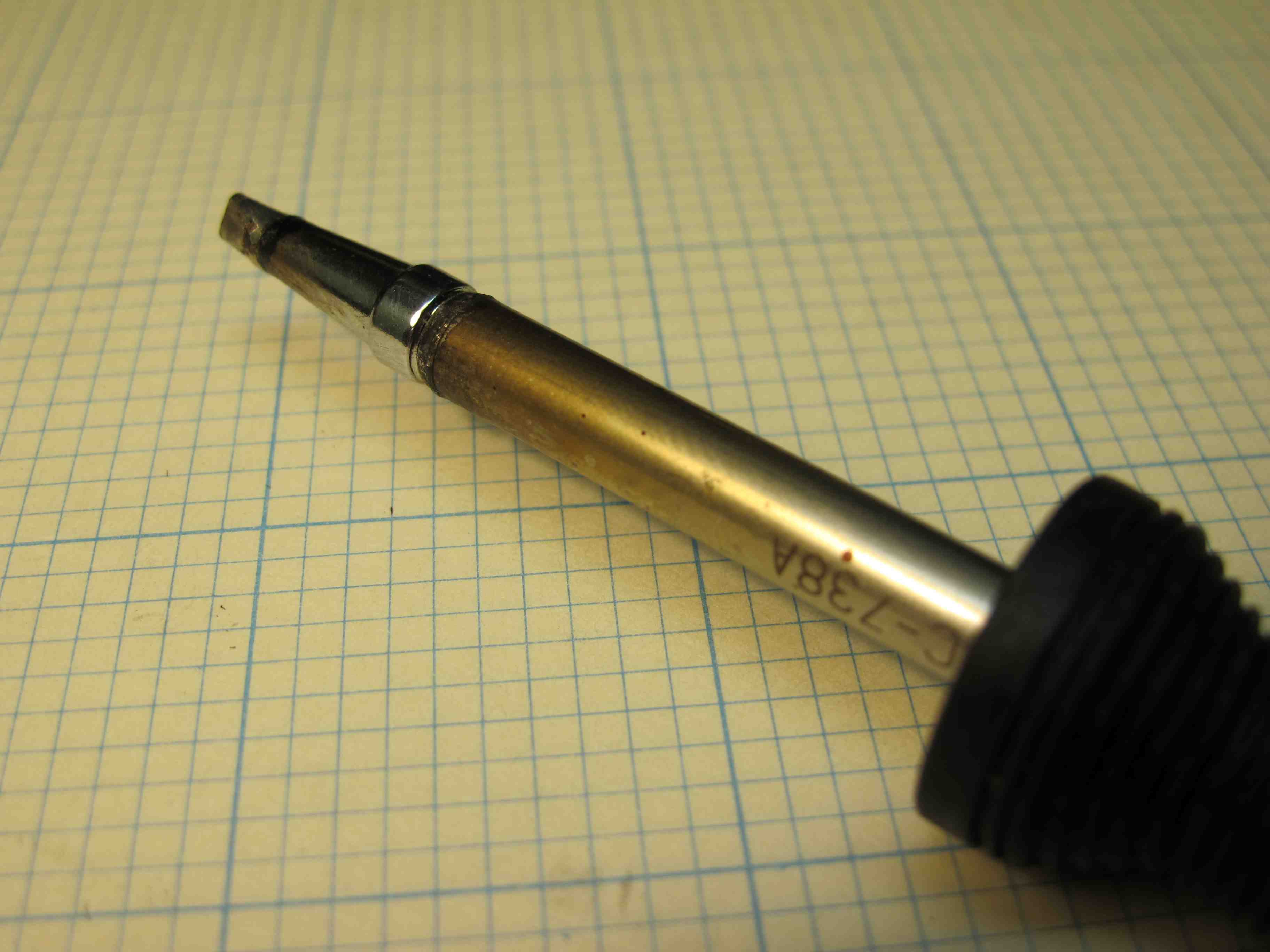

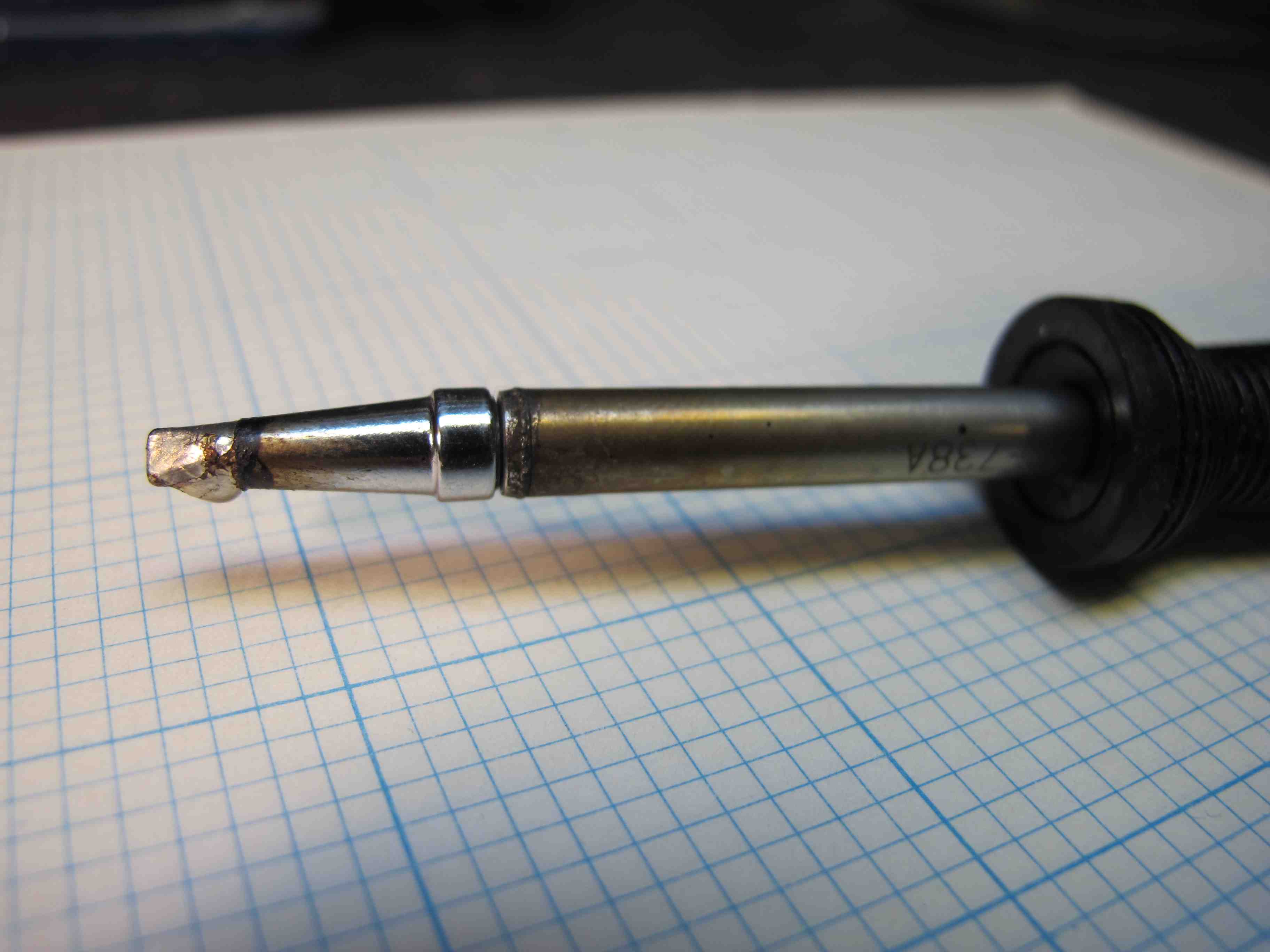

Da ich Zugang zu einer Drehbank habe war es ein Kinderspiel die
Lötpatrone so wie im gezeigten Bild abzudrehen und eine neue Weller ETC
Spitze so zu bearbeiten, dass sie in das gedrehte Ende der Lötpatrone
passt. Da die E-Serie Spitzen schon ein Loch haben ist es leicht das
Loch auf ca. 4.5mm aufzubohren.
Ich hatte nun mittlerweile die modifizierte Lötpatrone schon ein paar
Stunden in Betrieb und konnte keinen Abfall der Hitzelieferung beim
Löten größerer Massenflächen feststellen. Es lötet sich genauso gut wie
mit einer Originalpatrone.
Da durch das Abdrehen das Kupfer der Atmosphäre ausgesetzt ist, wird es
wahrscheinlich zu einem Oxidieren des Kupfers kommen. Man muss halt
sehen wie lange es eben funktionieren wird. Es ist aber ein Versuch
wert.
Es würde mich interessieren ob jemand irgendwas in dieser Richtung schon
unternommen hat.
mfg,
Gerhard

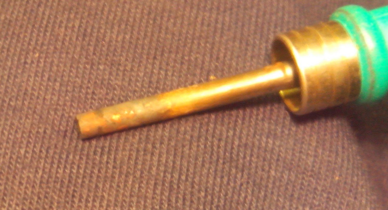

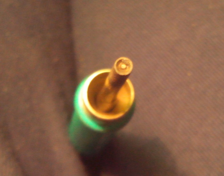

Ich habe das jetzt einige Male durchgelesen und die Bilder betrachtet,
aber trotz allem nicht wirklich verstanden, was Du gemacht hast, zumal
ich nicht weiß, wie diese Metal-Lötpatrone und die Weller-Lötspitze
unbehandelt, original, aussehen. Ich mag mich irren, aber nach meinem
Eindruck zeigen die Bilder alle genau das gleiche/selbe, nämlich eine
Lötspitze, die auf die "Nase" eines Lötkolbens, unter der sich die
Heizpatrone/Heizelement befindet, gesteckt ist (warum die dort einfach
hält ist mir auch unklar).
Vielleicht könntest Du mich etwas erhellen.

Danke der Nachfrage. Leider machte ich kein Bild von der Metcal
Kartusche im Originalzustand bevor sie "Opfer" der Drehmaschine wurde.
Stelle Dir einfch vor, dort wo jetzt die Tufe sichtbar ist, dort vorher
eine schlanke konische Lötpitze war.
Die SP-200 verwendet noch einen 400 kHz Induktionsheizer. Die neuen
Metcals verwenden eine 13.56MHz Kurzwellenfrequenz. Die SP-200 Kartuchen
sind etwas dicker wie die Neueren Spitzen und weisen einen zweipoligen
Verbindungstecker auf der zur internen Spule führt.

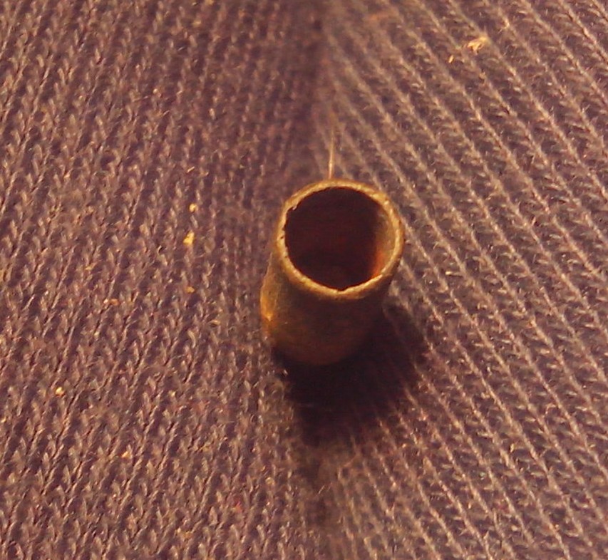

Der kleine Stufenaufsatz am Ende ist der verbliebene Teil der ehemaligen
Lötspitze. Da dieer Teil vorher eine konische Form hatte, mußte ich bis
kurz vor dem Heizteil abdrehen.
Die gezeigte Aufsatzlötspitze ist eine ehemalige ETC Weller Lötspitze
die ich in der Drehbank verkürzte und dann auf den bearbeiteten Teil der
Metcalkartusche durch Passungs fest draufsteckte. Die
Hitzeenergieübertragung ist gut genug für FR4 Massellötungen.

Ja. Ich spannte die Metcal Patrone mit der Spitze nach aussen ein und
drehte sie als Stufe ab um die kurzgedrehte Weller ETC Spitze aufstecken
zu können. Der Durchmesser der verbleibendenden Metcal Stufen Absatz
wurde präzise dem Innendurchmesser der Wellerspitze angepasst um durch
Friktion drauf zu bleiben. Man kann sie nur im Kaltzustand abziehen.
Wenn heiss, geht es nicht.

OP #6066577
@Mark:
Die Aufsteckspitze hält praktisch einwandfrei und läßt sich im
eingeschalteten Zustand wirklich nicht abziehen. Du hast natürlich mit
Deinem Einwand prinzipiell recht.
Die Metcalpatrone hat im Originalzustand keine Aufsteckspitze und ist in
der Form ähnlich aufgebaut wie eine JBC Patrone. Ich steckte damals die
Patrone mit der Spitze herausragend in das Dreibackenfutter meiner
Drehmaschine und drehte den alten Spitzenteil so wie in den Bildern
gezeigt stufenförmig ab.
Ich war dann zum Schluß hin sehr vorsichtig damit die Spitze gerade noch
ohne Gewalt in den Aufsatz eingeschoben werden konnte.
Die Hitzeübertragung ist auch so noch sehr gut. Ich kann ohne Probleme
FR4 Lötsäume willig fließend fahren. Es besteht kein wesentlicher
Unterschied zur Original Spitzenpatronen und die Prozedur war definitiv
erfolgreich.

#6066580
Gerd E. schrieb:
> Interessant. Ich würde mal gerne sehen wie so eine JBC-Patrone innen
> aufgebaut ist, aber natürlich ungerne dafür eine noch voll
> funktionsfähige "schlachten".
Da muß ich Dich enttäuschen - wie sie "innen" wirklich aufgebaut ist
sieht man nicht.
> Könntest Du ein paar Fotos von dieser Spitze mit abgezogenem Knubbel
> machen und hier reinstellen?
Klar. Fällt ja ohnehin häufig von selbst ab. Wichtig dürfte wohl dieser
"Dorn" sein, den man im Zentrum sehen kann ...
Die eigentliche Spitze selbst ist hohl, wie nicht anders zu erwarten.
Der Durchmesser beträgt wie am Schaft ca.3,6mm, die leider nicht so gut
zu sehenden (mag nicht fokussieren) konzentrischen Riefen, in die
vermutlich die eigentliche Spitze bei der Fertigung gepreßt wird, sind
einen Tick tiefer.
Leider mit 3,6mm etwas zu dünn für die vielen, vielen 4mm-Spitzen der
Lötkolben/-stationen fernöstlicher Herkunft. Aber vielleicht kann man da
mit schlitzen (oder "fiedern", wie Gerhard schreibt ;-)) und
zusammenpressen im Futter einer Drehbank etwas machen ... auf jeden Fall
besser als nur wegen Spitzenfrasses wegschmeißen ....
