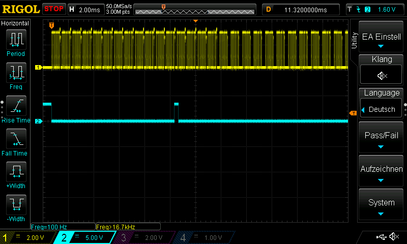

Ich habe eine selbst entworfene Platine mit einem LPC11C14 & SN65HVD234
als CAN Tranceiver drauf. Der LPC11C14 sollte nun ein wenig CAN
Kommunikation mit einem "Master" betreiben (das ist ein LPC1768 - sollte
aber gerade eher nicht von Interesse sein).
Aktuell versuche ich einfach nur den LPC11C14 so weit zu bekommen, dass
er eine CAN Message nach dem Booten sendet (unter Verwendung des ROM
API). Daran scheitere ich und hab nun schon Stunden verbracht, ohne zu
einem Ergebnis zu kommen.
Den Code hab im wesentlichen aus dem NXP LPCWare Sample entnommen. Und
auch mit den Samples die man im Internet findet verglichen - ich finde
keinen relevanten Unterschiede.
Das Problem:
Der LPC11C14 sendet das gewünschte CAN Telegramm die ersten 16x mit
scheinbar sehr kurzen Zeitabständen auf den Bus. Der LPC1768 quittiert
diese dann mit dem nicht sonderlich gut dokumentierten Fehler
"Acknowledge Delimiter". Ab dem 16. Frame macht der LPC11C14 dann
längere Pausen zwischen den Frames und der LPC1768 Empfängt die
Nachricht ganz normal und sendet auch das erwartete ACK auf den Bus.
ABER: der LPC11C14 hört nicht auf, die Nachricht auf den Bus zu senden.
Der sendet die gleiche Nachricht permanent ohne Pause auf den Bus.

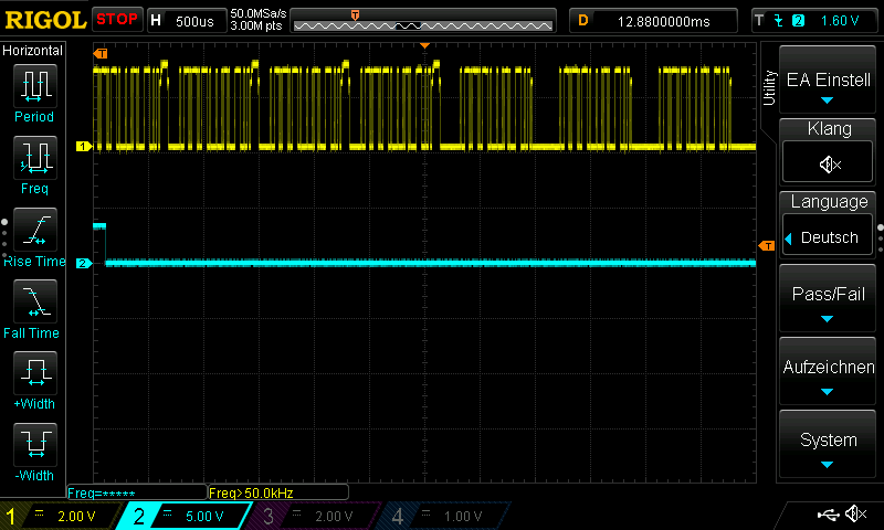

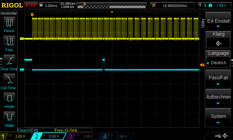

Das besonders schräge daran: die CAN-ISR am LPC11C14 wird genau 1x
aufgerufen und meldet dabei den Fehler "Missing ACK" (ISR Auruf ist der
Ch2 Ausschlag jeweils am 2ms Oszi Bild). Die Oszi Bilder sind Aufnahmen
direkt vom CAN Bus, einmal mit dem "Master" (LPC1768) angeschlossen und
einmal ohne (der LPC11C14 ist alleine am Bus).
Ich habe schon viele Varianten ausprobiert - alles ohne Erfolg. Unter
anderem:
- mit ISR/mit Polling
- CPU Takt variiert (10/20/30/40/50 MHz)
- Alles aus dem Projekt entfernt, was ich für den Zweck nicht benötige
(FreeRtos, etc.)
Den RAM Bereich, der vom ROM Treiber API verwendet wird, hab ich in den
Linker settings ausgenommen.
Der Saleae Logic Analyzer zeigt mir (hinter dem Tranceiver am LPC1768
und auch am LPC11C14) auch keinerlei Fehler. Er erkennt die CAN Frames
(Identifier, Daten, CRC) mit jeweils dem fehlerhaften und passendem ACK.
Daraus würde ich einmal schliessen, dass die Tranceiver OK sind.

Ich habe mich jetzt nicht tief in dein Projekt eingearbeitet, aber eine
andauernde Wiederholung einer Message liegt ja meist an einem fehlenden
Acknowledge. Sicher, dass der andere LPC richtig quittiert? Falls nein,
lässt der Filter die Botschaft zu? Ein parallel am Bus hängender
CAN-Dongle kann hilfreich sein, in Standardmodus werden einfach alle
Botschaften quittiert. Natürlich kann man auch da Filter einsetzen oder
einen Listen-Only Modus aktivieren.
Ansonsten empfand ich den LPC11Cx4 mit der ROM-API ohne Probleme in
Betrieb zu nehmen.

Danke für eure Hilfe - lese sie erst jetzt. Gestern Abend hab ich mich
noch einmal dem Problem angenommen. Anfänglich bin ich etwas verzweifelt
- dann bin ich langsam dahinter gekommen, dass nicht meine
Codeänderungen wirklich etwas am Problem verändern, sondern die Stellen
an denen ich Oszi bzw. Salea angeschlossen habe. Irgendwann hatte ich
die glorreiche Idee, die Versorgungsspannung vom Tranceiver mit dem Oszi
zu beobachten um dann festzustellen, dass ich im PCB Layout übersehen
habe den CAN Tranceiver GND Pin auch tatsächlich mit GND zu verbinden
... (ist jetzt fast ein wenig peinlich, wie lange ich gebraucht habe um
das herauszufinden).
Nach dem die Verbindung hergestellt war, funktionierte alles gleich
perfekt.
Interessant finde ich, wie gut der CAN Tranceiver eigentlich ohne GND
funktioniert hat. Ich hätte erwartet, dass auf der CAN high/low seite
einfach nichts passiert. Oder der CAN Controller gleich ein "bus
offline" erkennt, wie es passiert, wenn der Tranceiver Enable PIN nicht
aktiv ist. Senden hat aber an sich recht gut funktioniert - empfangen
fast gar nicht. Und je nach dem wo mal der Tastkopf drann war, hats dann
halt besser oder schlechter funktioniert.
Danke jedenfalls & schönen Abend!
Alram
Danke für die Rückmeldung, ist nicht selbstverständlich. Ein ganz
normaler Fehler, der Dir bestimmt nicht peinlich sein muss. Parasitäre
Versorgung und dadurch hervorgerufene Effekte können interessante
Auswüchse hervorrufen.
