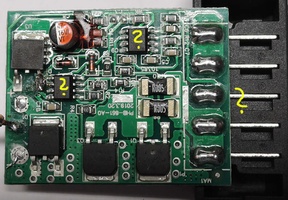

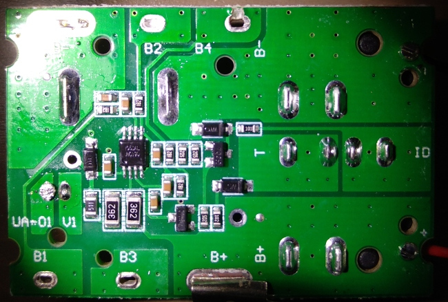

Es geht um die Reparatur einer defekten Schaltung. Diese gehört zu einem
akku-betriebenen Gartengerät. Ein Akku steht nicht zur Verfügung, der
Betrieb soll nach der Rep über ein Netzgerät erfolgen. Der
20-V-Akkublock wird im Schaltbild rechts „angeschlossen“, links oben ist
der Schalter im Handgriff dargestellt, nach links geht es zum Motor. Das
selbst erstellte Schaltbild enthält fast alle Teile, defekt ist mit

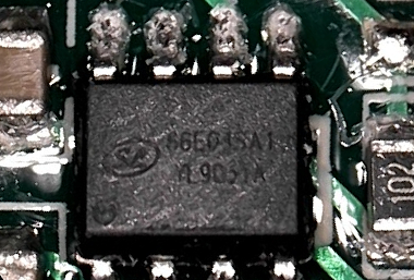

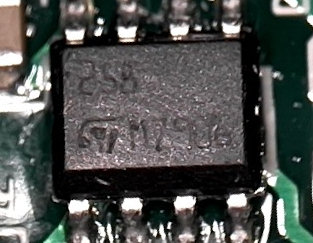

Sicherheit das IC2. Die techn. Bezeichnungen für die beiden ICs sind
trotz großen Aufwandes mit Lupen und auch USB-Lupe kaum auszumachen,
siehe Bilder.
IC1 könnte heißen: „MZ906“ ,wobei die „6“ nur halb so hoch an
Zeichenhöhe ist/ erscheint. Bei diesem IC ist nicht mal die übliche
Markierung für die Lokalisierung von Pin 1 zu erkennen.
IC2 könnte heißen: YL9051A , wobei das „Y“ mehr erahnt ist, die „1“ auch
als „7“ gesehen werden könnte. Die übliche Inetsuche brachte keinerlei
Treffer. Die beiden Mosfets stammen von Infineon, ist vielleicht ein
Hinweis, auch, weil deren Kürzel manchmal ungewohnt sind.

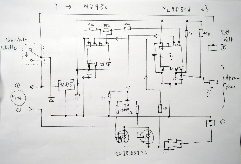

Die Grundfunktion der Schaltung sehe ich so: Über die zwei
Lastwiderstände „R005“ am Source der M-Fets gelang ein evtl. Überstrom
auf Pin7 von IC1, dem vermeintlichen „MZ096“. Von dessen Pin5 gelangt
diese Info weiter auf Pin5 des defekten IC2, das vermeintliche
„YL9051A“.
Dieses IC2 verarbeitet außerdem noch irgendein Kontrollsignal vom
Akku-Pack, da gibt es eine direkte Verbindung - also ohne einen R
dazwischen – zu so was wie einem Mittelabgriff an der Halterung für das
A-Pack. Über Pin6 dieses IC2 werden die Gates der Mosfets angesteuert
und diese geben Verbindung zur Masse, rsp. GND-Leitung des Akkupacks
frei.
Drei Infos wären für eine Rep notwendig: die Bezeichnungen oder aber
Funktionen der beiden ICs und die Funktion des M-Abgriffs. IC1 könnte
noch in Ordnung sein, IC2 wäre wichtig, aber der dritte Punkt, die
Funktion des M-Abgriffs wäre am wertvollsten.
Grüße, wilhelmT
von hinz (Gast)
Das ist die Chargennummer, der Chip heißt LM258.
von hinz (Gast)
Und bei dem Chip von Silan ist ebenfalls die obere Zeile die
Typennummer.
von HildeK (Gast)
Auch bei IC2 ist die andere Nummer die Wichtige. Ich kann sie leider
nicht entziffern auf dem Bild.
Meine Vermutung zur Funktion der Schaltung:
- Temperaturüberwachung der Akkus, dazu ist dieser unbekannte
Mittelabgriff. Im Akkupack dürfte ein NTC o.ä. verbaut sein. Wird der
Akku zu heiß, schaltet der Motor ab.
- Überstromüberwachung bzw. Feststellen, ob der Motor blockiert. Das hat
nichts mit dem Mittelabgriff zu tun, wird aber auch zum Abschalten des
Motors führen.
von hinz (Gast)
Ist wohl ein OTP-µC, 8051-Derivat.
von Manuel X. (Gast)
hinz schrieb:
Möglich, der Hersteller ist jedenfalls Silan Microelectronics
von hinz (Gast)
Hatte ich ja schon erwähnt.

von Joachim B. (jar)
das ist ungünstig
so kenne ich das auch, möglich ist auch das OHNE den erst gar nicht
gestartet werden kann und auch nicht bei abweichenden Werten.
1. Idee, einen R ein Poti anschliessen und im Bereich 1k-100k probieren.
evtl. 2. auch mal 100 Ohm bis 1k probieren.
Man könnte die Leerlaufspannung am Pin messen ob da eher mV oder V
erwartet werden.
von HildeK (Gast)
Ok.
Was soll man dann dem TO raten?
Wenn er fit ist mit µCs, könnte er den mit einem Tiny nachbilden. Der
muss nur den OPA-Ausgang auswerten und die FETs bei Überlast, die für
z.B. 1s ansteht, abschalten.
Es muss danach nur kurz mal die Versorgung unterbrochen werden bzw. ein
Reset erfolgen.
Die Temperaturüberwachung der Akkus ist obsolet, es soll ja keine mehr
geben.
Immer vorausgesetzt, meine obigen Annahmen sind auch richtig gewesen!
von hinz (Gast)
Gefunden.

von Be T. (wilhelmt)
Ihr seid ja echt gut! Für das IC1 würde die Pinbelegung eines LM258
exakt passen.
Beim IC2 - dem vermeintlichen "YL9051A" - ist der Aufdruck der obersten
Zeile so zu lesen: 66E045A1, wobei es ggf. auch so heißen könnte:
66E04SA1.
Im Oval links das Firmenkürzel könnte SL heißen.
Akkupack und Ladegerät ließen sich für 60 € nachkaufen. Da aber von
vornherein der Betrieb nicht über Akkus erfolgen sollte, und ein
Netzteil auch schon bereit liegt, wäre eine Rep eine gute Sache.
In der Tat weigert sich die Schaltung, ohne "richtiges" Signal vom
Mittelabgriff in Betrieb zu gehen.
Nach dem Einstellen meines obigen Beitrages habe ich einen Test für
einen Notfall ausgeführt. Wenn man den Gates der M-Fets via 1 kO die 5
Volt zuführt, wobei durch einen anderen 1 kO- R die Spannung auf 2,5 V
reduziert wird, dann schaltet die Schaltung durch: 2 Stück Auto-Lampen
mit je 20 Watt in Reihe geschaltet lassen sich so mit bis zu 25 Volt
versorgen und leuchten.
So wäre natürlich jedwede Schutzfunktion unterlaufen, aber in der Not
ginge das. Der E-Motor verschlingt im Leerlauf 3,5 Amp., das Nt liefert
bei 20 V noch 8,5 A und die beiden M-Fets sind sehr hochstromfähig.
Aber technisch neugierig bin ich genug, um wissen zu wollen, was für ein
IC das IC2 ist. Bevor das vergessen wird, auf jeden Fall schon mal Danke
für euere hilfreichen Tips.
Grüße, wilhelmT

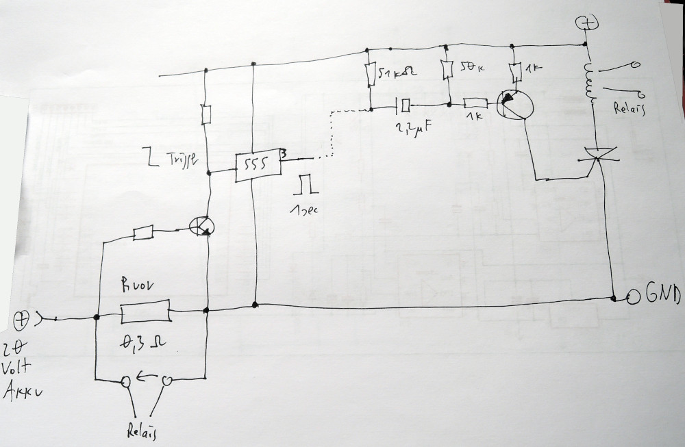

Könnte man das Anlaufen nicht auch auf die Schnelle derart beruhigen,

Im Moment liebäugele ich mit der gestern angedachten Schaltung, die -
noch ohne Schaltplan - so aussieht: Am Ausgang des NTs liegt ein Rvor
von ca. 0,2 Ohm , also in Reihe mit dem hinten liegenden Motor. Beim
Start des Motors fällt am R eine Spannung ab, die evtl. gar ausreicht,
einen kleinen npn-Transistor zu starten. Der triggert einen 555-er, und
nach ca. 1 sec schaltet dessen abfallende Flanke einen Thyristor. Der
wiederum zieht ein Relais an, das seine Kontakte rechts u links vom Rvor
schließt und den Rvor damit unwirksam macht. Der Strom fließt
ungebremst, und das bleibt auch solange, bis das NT abgeschaltet wird.
Das müsste mit Zeitaufwand irgendwie zu schaffen sein.
An eines möchte ich noch mal freundlich erinnern: die Funktion des
Mittelabgriffs beim Akkupack. Habe ja noch zwei weitere Geräte, bei
denen noch alles in Ordnung ist. Da könnte ich natürlich auch den µC
übergehen und die MosFets direkt einschalten, aber eleganter wäre
natürlich, man hätte eine prickelnde Idee, welches Signal der µC da
erwartet. Das kann ja nur im Bereich von 0 bis 5 Volt liegen.
Grüße, wilhelmT

Da wird im Akkupack ein 10kOhm NTC verbaut sein, ist recht üblich.

Die kleine Schaltung, von der ich gestern sprach, und welche beim
Einschalten des (Ersatz-) 20-V-Schaltnetzteils nach 1 sec. den 0,2 Ohm
Serienwiderstand überbrücken soll, habe ich auf dem Steckboard
umgesetzt. Sieht gut aus, funktioniert nur nicht, weil im Moment des
Anlegens der Betriebsspannung der 555-er am Ausgang Pin3 schon
Low-Potential hat, und dieses Signal leider sofort weiterleitet, und so
wird der Thyristor am Ende sofort getriggert.

Zu deiner Relaisschaltung: du kannst auch mit einem einzelnen Transistor
das Relais bedienen. Die Verzögerung sollte mit einem RC-Glied an dessen
Basis möglich sein.
Ohne Relais, mit den ursprünglich vorhandenen MOSFETs, geht das noch
einfacher. 5V über RC-Glied ans Gate. Wenn die den Widerstand etwas
weicher überbrücken, macht das nichts aus.

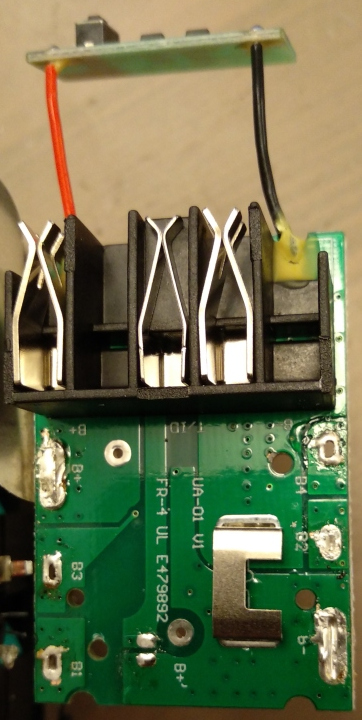

Das frisch gekaufte Akkupack wurde sofort geöffnet und was findet sich
auf der winzigen Platine? Ein 8 pol SOIC mit der Aufschrift: "1051AL" !
Also wieder ein µC. Und dessen Pin 4 - man/frau ahnt es schon - führt
wie derjenige des µC's im AS zum Mittelabgriff, nicht direkt wie im AS,
da sitzt noch ein Transistor und eine Diode zwischen, aber immerhin.
Will sagen, nach dem Druck des Startknopfes am AS unterhalten sich erst
mal die beiden µC's. Hab's noch nicht mit dem Oszi überprüft, aber jetzt
keinerlei Zweifel, dass dies so ist.
Damit ist klar, dass diese Kommunikation nicht zu unterlaufen ist.
Einfach die Verbindung kappen, wird nur bewirken, dass der AS stilleweg
bleibt.
Also entweder mit Akkupack betreiben, oder ohne und - wie oben gezeigt -
die beiden Mosfets, welche den Saft freigeben, dauerhaft auf Plus zu
legen, bei gleichzeitigem Verzicht auf Überstromsicherung, etc..

von L_2N3055 (Gast)
Lass' mich raten - der Discounter war Aldi ;-)
Hast Du bei der Kommunikation von Akku und AS schon etwas
herausgefunden?
Ich hab' das Problem von der entgegengesetzten Seite:
"Mein" Aldi hat die 20V/2Ah-Akkus für wenig Geld als Ladenhüter verkauft
und ich hab' kräftig zugelangt.
Nun würde ich auch gerne wissen, was der Chip "1051AL" so treibt.
Meine Akkupacks sind ja vergleichsweise dumm: Es gibt weder
Abschaltmechanismen noch Strommessung auf der Platine.
Der Chip scheint nur die Spannung der einzelnen Zellen und den
Temperatursensor auszuwerten. Den Rest macht scheinbar das Gerät (AS).

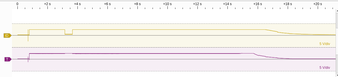

von Jay J. (jj23)
Falls es noch jemanden interessiert (da dies hier der einzigste
(sinnvolle) Thread ist wenn man nach 1051AL sucht), zwischen dem Akku
und dem Ladegerät wird auf der ID Leitung nur ein kurze Sequenz (high
(ca. 2,5/2,6 s zwischen stecken des Ladegeräts und des nächstens
Zustands), low (ca. 510ms), high(wird  während des Ladens gehalten))
übertragen (siehe Oszilloskop Anhang).
Zusätzliche Beobachtungen:
- T nicht verbunden: Wie erwartet gibt das Ladegerät eine
Temperaturwarnung (und startet nicht (Rot, dauer)).
- ID nicht verbunden (Rot, Blinken = allgemeiner Fehler)
- ID auf GND (Grün dauer), aber Lädt nicht, d.h. es scheint im Status
vor dem Laden (ID = low) hängen zu bleiben, vermutlich würder laden wenn
man danach auf high geht).
- Wird ID zu einem späteren Zeitpunkt verbunden startet die Sequenz und
der Ladevorgang selbsttätig.
- Die Sequenz (high, low, high) hab ich nicht getestet (keine
Spannungsquelle und war nicht mein Ziel)
- Falls ich meinem PeakTech Multimeter vertrauen kann, lädt das
ActiveEnergy Ladegerät nur auf 4,12V pro Zelle (was ja legitim und der
Akkulebensdauer zuträglich ist)
Mein Ziel war es nicht das Ladegerät auszutricksen oder zu emulieren
sondern eigentlich weitere Akkus (die ich bereits besitze) z.B.
GardenLine oder WorkZone an einer Ferrex Heckenschere zu verwenden
(diese hat nur den T-PIN, der ID-PIN ist bei dieser nicht vorhanden).
T scheint nur ein einfacher Thermistor zu sein auch wenn ich die
Beschaltung nicht ganz erkennen konnte, T gegen GND misst bei mir bei 24
Grad ca. 9kOhm. Mit einem 10k Wiederstand lässt sich die Heckenschere
dazu bewegen mit einer beliebigen Stromquelle (ausprobiert mit dem
GardenLine Akku) betreiben (der GardenLine Akku hat zudem alles
eingebaut (BMS mit Abschaltungsmöglichkeit (Überlast?/Temperatur) und
Temperaturüberwachung).
Der 1051AL sollte meiner Meinung nach das Balancing übernehmen (dafür
wird ja keine große Leistung benötigt), sowie das ID PIN gewackel um das
Ladegerät zu überzeugen.

von Andreas M. (amesser)
Der "1051AL" ist ein Cellwise CW1051, passt auch zur Beschaltung. Das
ist einfach nur ein Monitor-IC der die Spannung aller Zellen überwacht,
der balanced nichts ( Wie sollte er auch mit 1.8k zwischen Zelle und
Pin). Und der spricht auch kein Protokoll mit dem Ladegerät sondern
zieht nach der initialen Sequenz später bei "Voll" den Pin einfach nur
auf High.
von Lukas L. (lukas_l600)
ich habe eine Verständnisfrage zu dem 1051AL IC. Am Pin 8 wird ein HIGH
(5V?) gesetzt, sobald eine Zelle die Spannung über den definierten
Maximum hat. Was würde passieren wenn man den IC komplett wegnimmt?
Würde der Akku weiter funktionieren (ohne Überspannungsschutz
klarerweise)?
