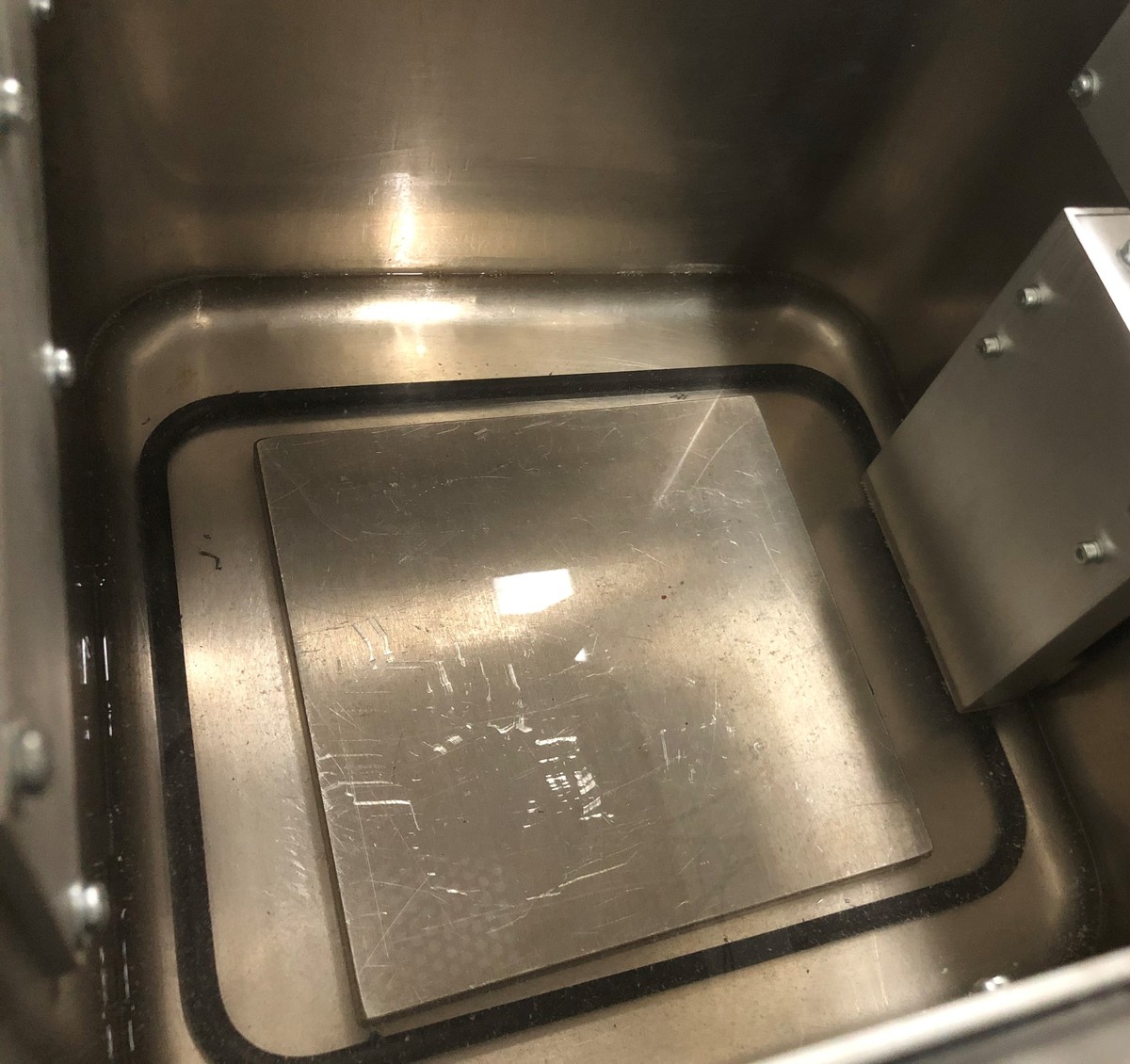

Als Basis für die Dampfphase dient ein Edelstahlbehälter aus dem
Gastronomiebereich. Ich habe recht lange gesucht bis ich eine
zufriedenstellende Größe gefunden habe.
Ziel der Suche war es einen Topf zu finden der eine ausreichende
Grundfläche bietet, und zugleich tief genug ist um ein vernünftiges
Lötprofil zu liefern.
Entschieden hab ich mich für einen Topf mit einer Grundfläche von 25cm X
25cm und einer Höhe von ca. 30cm. In diesen habe ich ein 1100W
Heizelement ursprünglich für einen Toaster Ofen gedacht integriert.
Damit ich das Gerät nicht mit allzu viel Galden beladen muss, sorgt ein
großer Alublock für etwas Verdrängung. Die thermischen Eigenschaften
sollten darunter nicht allzu viel leiden, da Aluminium eine geringere
spezifische Wärmekapazität als Galden hat. Die Oberfläche des Alublocks
ist zwar begrenzt, und in diesem findet auch keine Konvektion statt,
dennoch sollte sich der Einfluss in Grenzen halten. Dank des Alublocks
brauche ich aktuell „nur“ 200ml Galden, was für mich ein guter
Kompromiss ist.

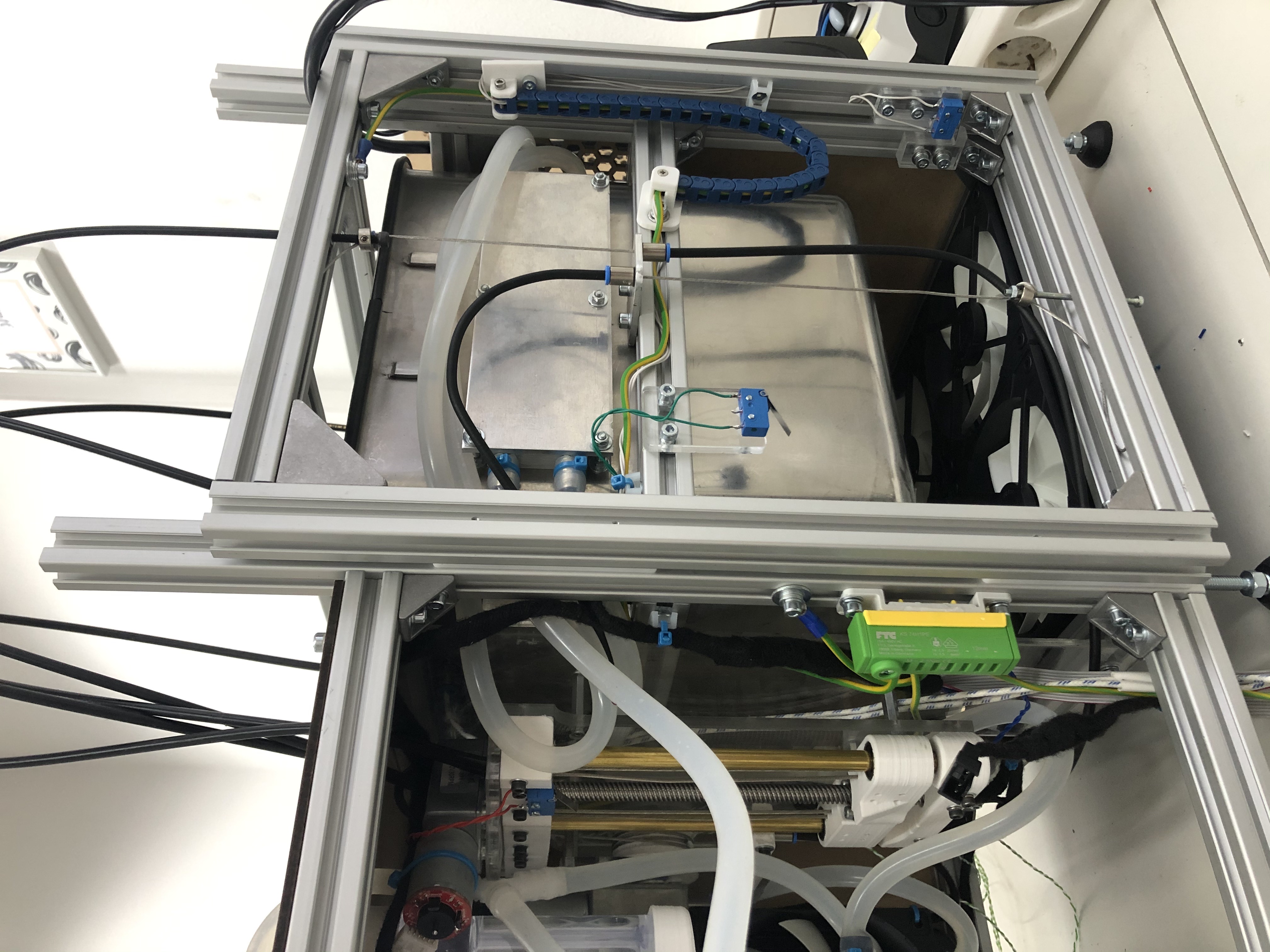

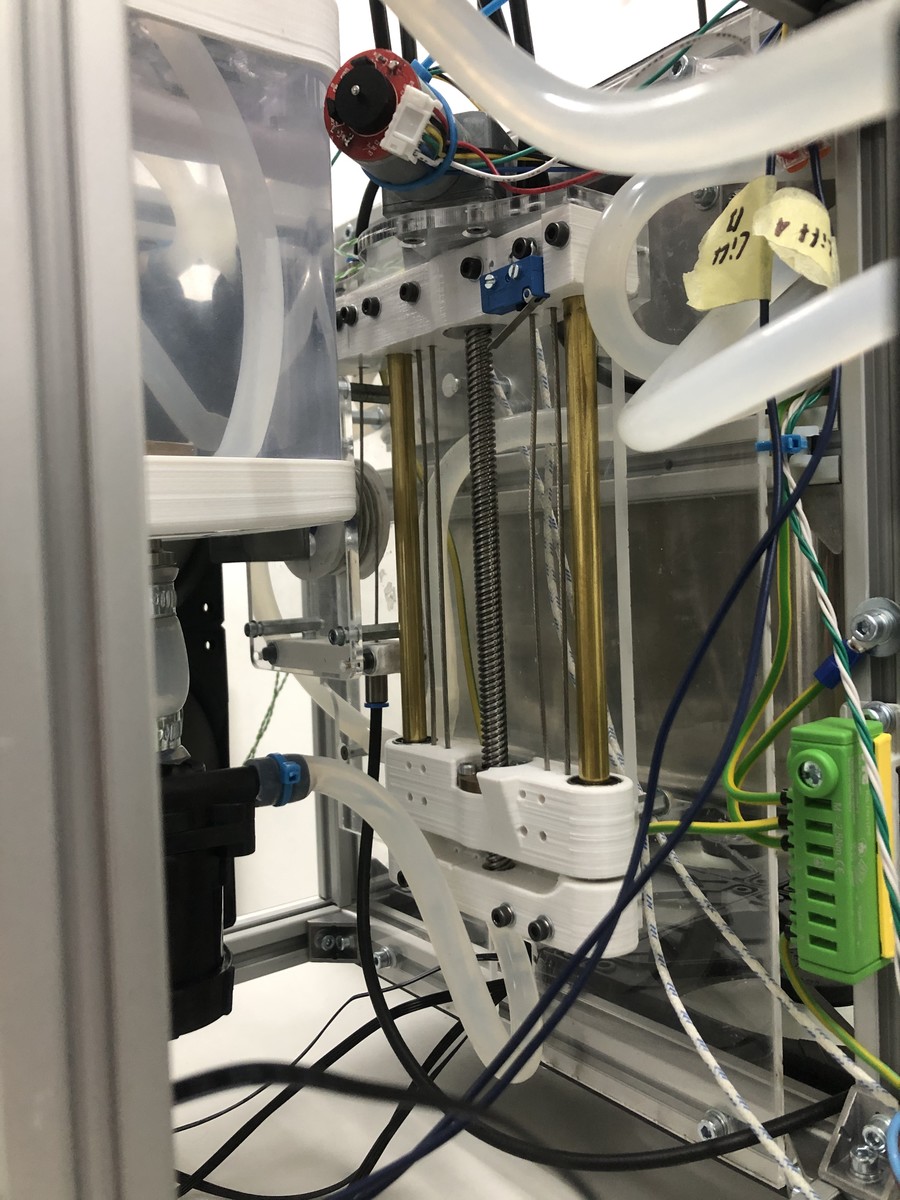

Um zukünftig ein schönes Profil fahren zu können, habe ich eine
absenkbare Auflage in den Aufbau integriert. Das Lochblech ist an vier
Bowdenzügen aufgehangen, welche über eine Spindel das Podest verfahren.

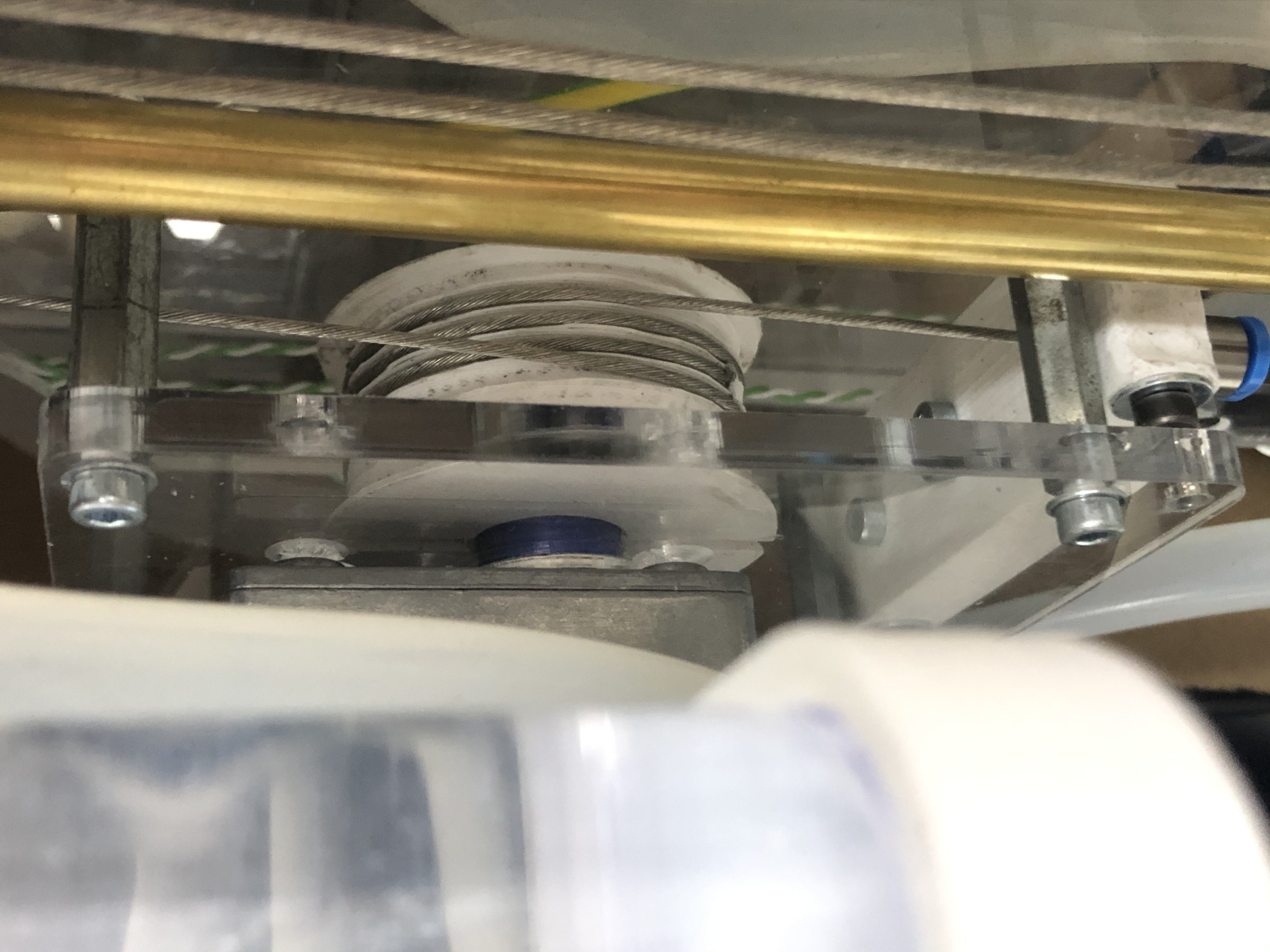

Der Deckel der Lötanlage wird ebenso über Bowdenzüge durch einen
Rollenmechanismus angehoben oder abgesenkt. So verbrenne ich mir nicht
die Hände wenn ich die Platine aus dem heißen Bottich fischen muss.

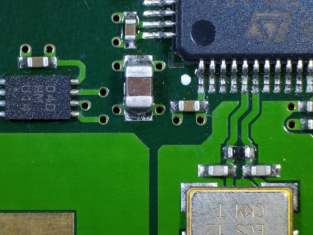

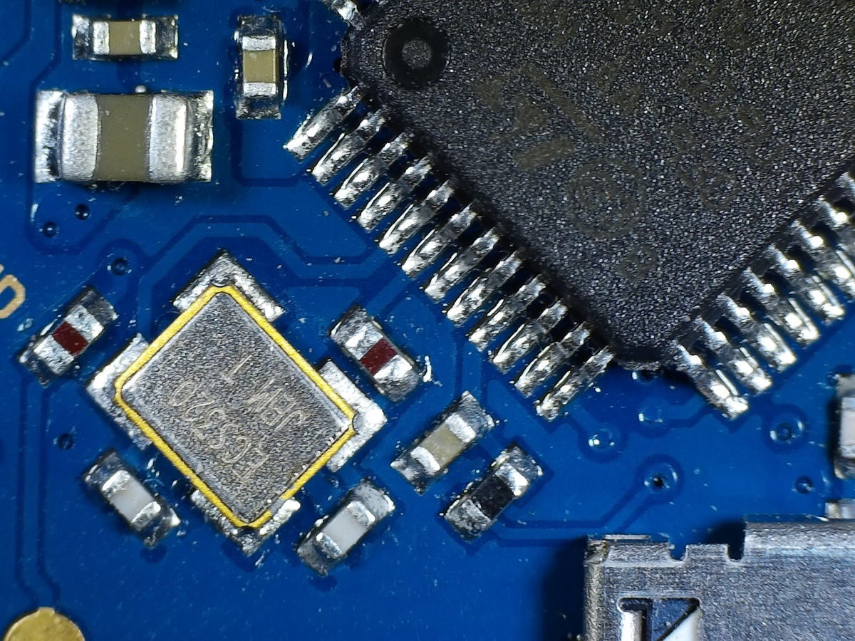

Ich hab ein paar Bilder des Prototypen angehangen, sowie ein paar
aktuelle Bilder der lötstellen. Die gesamte Elektronik wird in nächster
Zeit noch auf einem Controller Board untergebracht. Ebenso soll es ein
schönes Display geben ? Der nächste Schritt wird sein ein schönes Profil
zu implemetieren, was dann auch für glänzende Lötstellen sorgen sollte.

>Hast du die Platinen da jetzt also erst mit manueller Steuerung gelötet?
>Wie lange etwa? Verbleit oder bleifrei?
Ja genau die Platinen sind aktuell noch manuell also ohne Profil
gefahren.
Der manuelle Lötprozess dauert ca. 10 Minuten aktuell. Ich löte mit
bleifreier GC10 Paste von Henkel.
>Cool kannst du vielleicht zeigen wie du das gemacht hast, dass das ganze
>nach oben fährt und wie die Führung mit den Aluprofilen aussieht?
Der Deckel ist auch über einen Bowdenzug aufgehangen, welcher mit einer
Rolle+Schneckengetriebe auf- und abgewickelt wird.
die Führung im Aluprofil hab ich mit standard Profilgleitern realisiert,
wie diese hier:
