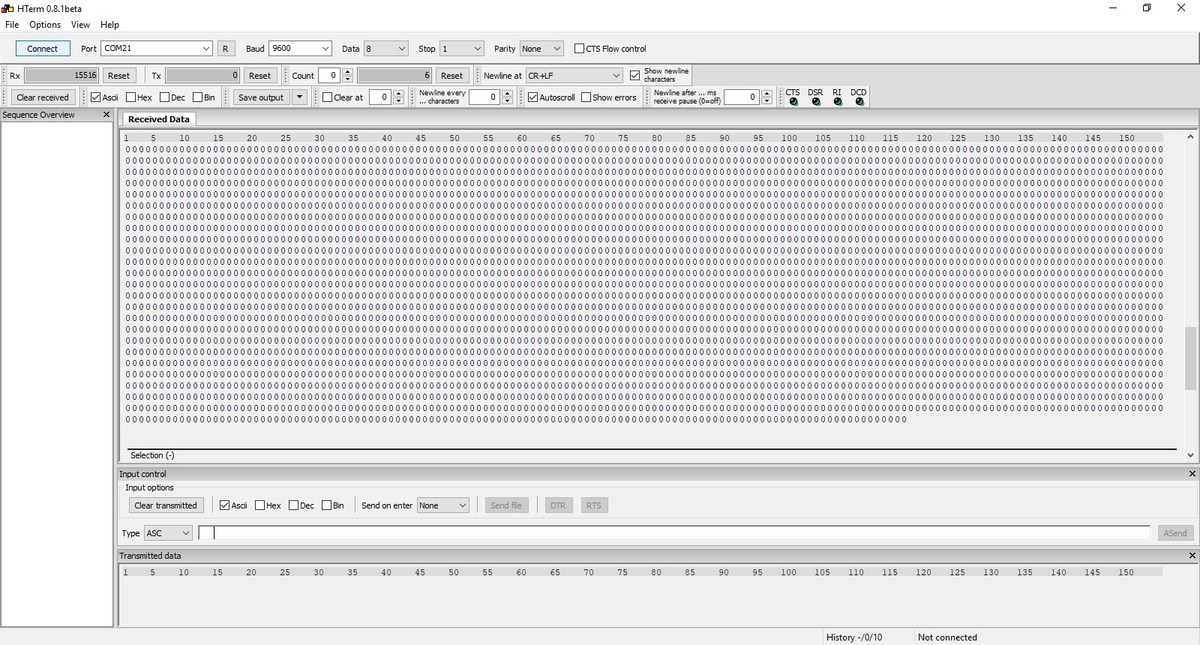

Guten Tag,
ich fange gerade an mich mit Uart zu beschäftigen dazu habe ich mir die
Libary von Flury geholt und folgenden Versuch gemacht, allerdings stehe
ich jetzt auf dem Schlauch, wie kann ich meinen Variablen Inhalt von x
richtig senden ? vielleicht kann mir bitte jemand weiter helfen.
also das Problem ist wie im Bild bekomme ich nur lauter Nullen
angezeigt.

Der Vorredner möchte dich sicherlich auf diese ZEile aufmerksam amchen:
uint8_t x = 1024;
uint8_t ist von 0..255 definiert - also stehen bei 1024 lauter Nullen
drin
