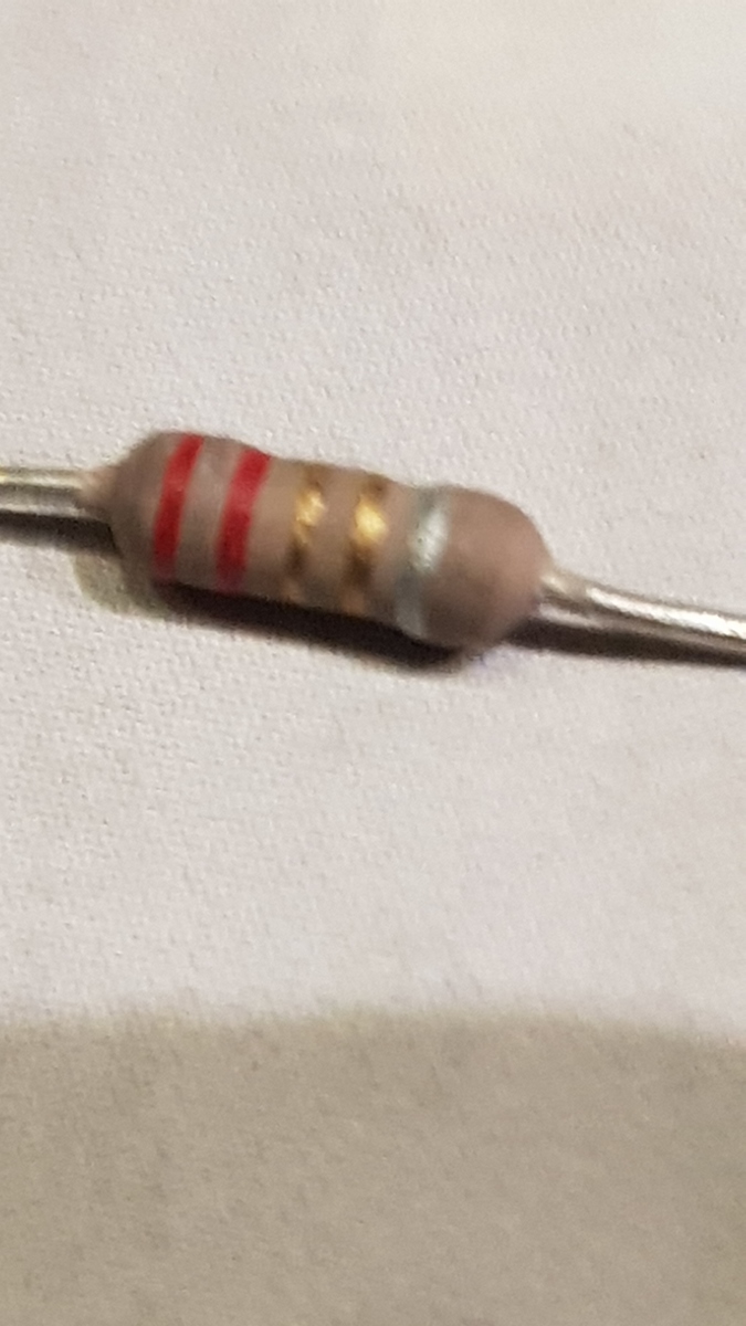

Ralph B. schrieb:
> Thomas H. schrieb:
>> kann mir jemand sagen für welchen Widerstand der Farbcode
>> rot-rot-gold-gold-silber steht? An dem Code beißen sich alle
>> Farbcodetabellen die Zähne aus.
> 2,2 Ohm 5%
Ja.
> Temperaturbeiwert +-1*10exp-6/K
Nein.

nein aber du scheinbar interpretationsblind.
Die Farbenfolge ist rot rot gold gold silber.
Rot Rot gold gold ist 2,2 Ohm 5%
Ein Widerstand mit 4 Ringen und Toleranz kann es nicht sein, da es hier
keinen dritten Ring mit gold gibt und 10% Toleranz ( silber ) ziemlich
unsinnig ist.

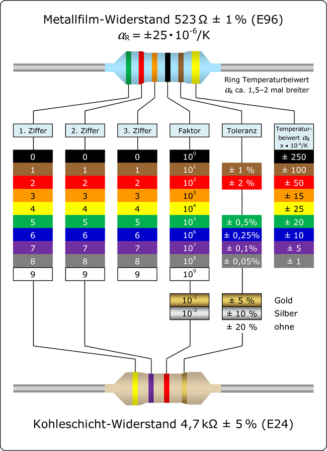

Was ist nach deiner Meinung der fünfte Ring silber, wenn nicht
Temperaturkoeffizient? Ok laut Farbentabelle sollte es grau sein. weil
Silber gibt es nicht.

Ich habe gerade was gefunden, kann ich aber auch nicht glauben.
 Die ersten beiden Farbringe sind die Ziffern, der dritte Farbring die
Anzahl der Nullen, der vierte die Toleranz und der nur selten vorhandene
fünfte die maximale Betriebsspannung. Melf und MiniMelf tragen oft
keinen Toleranzring, sondern ermitteln die Toleranz aus der E-Reihe aus
der der Widerstandswert stammt.
 Ring    1 2 3           4     5
 schwarz   0 *1
 braun   1 1 *10               100V
 rot     2 2 *100              200V
 orange  3 3 *1000             300V
 gelb    4 4 *10000      5%    400V
 grün    5 5 *100000           500V
 blau    6 6 *1000000          600V
 violett 7 7 *10000000         700V
 grau    8 8 *100000000        800V
 weiß    9 9
 gold        *0,1        5%    1000V
 silber      *0,01       10%   2000V
 ohne                    20%   500V
 lachsfarben             20%
Demnach würde der Widerstand 2000V aushalten.
Ob man das glauben soll bei der Baugröße?
Ralph Berres
