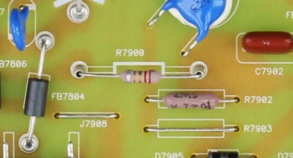

Hi! Vielleicht mag ja einer mitraten. Das Teil ist ein Schutzwiderstand (gewesen), die Farbringe sind klar erkennbar. rot - rot - gold - gold - silber Ich finde keine Tabelle, die einen goldenen Farbring an dritter Stelle erlaubt. Die Auflösung steht im Schaltplan zur folgenden Platine (den ich nicht habe und auch nicht gefunden habe: DPS-162KP B RUNTKA932WJQZ Das ist das Netzteil aus einem größeren LCD-Fernseher (Sharp Aquos LC60), bei dem das Standby-Netzteil gestorben ist. Der PWM-IC ist ein STRA 6069H, im Datenblatt sind aber keine Schutzwiderstände in den Schaltplänen. Danke.

Ben B. schrieb: > DPS-162KP B > RUNTKA932WJQZ R7900 ist ein 2,2 Ohm / 0,5W Sicherungswiderstand.

Ben B. schrieb: >> Ich würde ihn im schlimmsten Fall ja messen oO > Wenn der ein Loch im Mantel hat kann ich mir das messen sparen! > > @hinz > Sicher? Ja, und wenn der durch ist, dann liegt das am defekten STR-A6069H. > Das war das was ich auch angenommen hatte, aber wieso zwei > goldene Farbringe wo nur einer erlaubt zu sein scheint? Denk dir einfach mal den silbernen Ring weg, der ist nur einen Serienkennzeichen des Herstellers.

Ben B. schrieb: > rot - rot - gold - gold - silber Ich tippe eher auf orange statt gold. Die Farben ändern gerne ihr Erscheinungsbild im Laufe der Zeit.

IEEE488 schrieb: > Ben B. schrieb: >> rot - rot - gold - gold - silber > > Ich tippe eher auf orange statt gold. > > Die Farben ändern gerne ihr Erscheinungsbild im Laufe der Zeit. Hier ein Foto im Neuzustand.

So mir war's jetzt Banane, habe testweise 2x 4,7 Ohm gefunden und parallel reingeschmissen, Glotze läuft. > Ist das jetzt Dein erster Widerstand? Ja, danke. War mir klar, daß sich da wieder jeder Doof meldet und mich für bescheuert verkaufen möchte weil er denkt er wäre was besseres. > Ja, und wenn der durch ist, dann liegt das am defekten STR-A6069H. Yep, der war defekt. Also Deckel noch zu, aber typischer DS-Durchschuss. Durch einen aufgeplatzten Entstörkondensator in der PFC-Endstufe ist die Netzspannung per Lichtbogen auf diesen Widerstand durchgeschlagen (deutliche Hitzespuren am Anschlußbeinchen) und das muß diesen IC gekillt haben. Anders kann ich mir den Schaden nicht erklären, die PFC-Stufe ansich und das Hauptnetzteil war unbeschädigt. Das Standby-Netzteil muß zu diesem Zeitpunkt noch gelaufen sein, weil es die Betriebsspannung für die PFC und das Hauptnetzteil bereitstellt. Ich war mir nur nicht sicher was das für ein Widerstand ist, ob 2,2 oder 22 Ohm, 0,22 Ohm... keine Tabelle die ich hier habe und kein Rechner im Internet konnten was mit den zwei goldenen Ringen (plus silber hinten dran) anfangen. Deswegen lieber einmal fragen anstatt daß mir durch falsch raten der neue IC wieder um die Ohren fliegt und dabei evtl. noch den Trafo mitreißt. Spätestens dann wird die Reparatur unspaßig.

Die rettet an der Stelle nichts. Das ging früher(tm) bei alten Röhrengeräten oder evtl. sogar noch wenns ein Fehler im Hauptnetzteil ist. Aber sonst wird sofort die Zwischenkreiskapazität geladen und die allein reicht locker, um den IC samt diesem Widerstand im Fehlerfall wegzublasen. Bis die Glühlampe da irgendwas begrenzt, ist der Schaden lange da. Meine an der Stelle würde wahrscheinlich alles von null bis zehn Ohm funktionieren. Da fließt so gut wie gar kein Strom. Ich hätte das auch riskiert, aber da ich den alten Widerstand hatte und auch alle Farbringe erkennbar waren, wollte ich's schon genau wissen. Wo hast Du eigentlich dieses schöne Foto her? Ich hab im Netz wirklich viel und lange nach der Platine gesucht - aber nichts gefunden bis auf ein paar "Anleitungen" auf Youtube, die mich nicht wirklich weitergebracht haben. Meine, daß es defekt ist wußte ich und wie man es ausbaut war mir auch vorher klar.
1. Rot = 2 2. Rot = 2 3. Gold = * 0.1 Ohm 4. Gold = +- 5% Toleranz 5. Silber = Sicherungswiderstandskennzeichnung => 2.2 Ohm, 5%, Sicherungswiderstand

Ben B. schrieb: > Wo hast Du eigentlich dieses schöne Foto her? Aus Jimmys Shop. https://assets.shopjimmy.com/media/catalog/product/cache/1/image/f8f28dc4a19c21aeb55ee5774693fb5d/s/h/shopjimmy-runtka932wjqz-top_2.jpg
Schick, bin ich nicht drauf gestoßen. :-/ Falls es wem hilft, der später mal diesen Thread liest: Gestorben ist der blaue C7817 oben links auf Deinem Foto-Ausschnitt, scheint bei diesen Netzteilen öfter vorzukommen (habe bei meiner Suche ähnliche Fälle im Netz gefunden). Der C liegt parallel zur D/S-Strecke des PFC-Schalttransistors und hatte seine Eingeweide großzügig über dessen Kühlkörper gekotzt. Der linke Anschluß des Sicherungswiderstands hatte deutliche Spuren einer größeren Hitzeeinwirkung, mir ist nur nicht 100% klar wie ein Lichtbogen an dieser Stelle das Standby-Netzteil zerstören kann. Alles andere auf der Platine ist intakt geblieben, nicht mal der PFC-FET hat Schaden genommen. Hauptnetzteil, Netzgleichrichter, Sicherung... alles okay. Alle Elkos sind okay, ich habe nur den STRA6069H, den Widerstand und den C7817 getauscht. Ansonsten schöner Aufbau. Links ist alles voll mit Netzfilter, unten ist die PFC-Stufe und das Standby-Netzteil. Mittig auf der Platine das Hauptnetzteil, rechts vier LED-Treiberstufen (die mit recht hoher Spannung laufen und pro Stück etwa 20..30W liefern), darunter noch der Ausgang fürs CPU/Logik-Board. Die steuernden ICs sind SMD-Bausteine auf der Unterseite. Im Gerät ist das Board 90°C nach links gedreht montiert.
