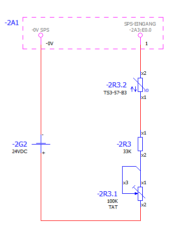

ich verstehe den Sinn der beigefügten Schaltung nicht wirklich. Der
SPS-Eingang ist eine EATON easy. Am SPS-Eingang liegen liegen bei ca.25
°C 15VDC an. Nach erhitzung des Widerstandes 2R3.2 liegen 1,7VDC am
SPS-Eingang an. Ich habe gemessen, dass die Abschaltspannung des
Eingangs bei ~2,2VDC liegt und die Einschaltspannung bei ~4VDC. Kann mir
das jemand freundlich erklären? Danke!
Gruß Karsten

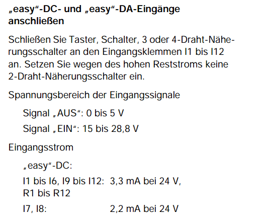

Der SPS-Eingang hat einen Widerstand, den man in erster Näherung aus dem
im Datenblatt angebenen Strom ermitteln kann.
Rin=24V/3,3mA=7kΩ
Dieser bildet mit den anderen Widerständen einen einstellbaren und
temperturabhängigen Spannungsteiler. 2R3.2 müsste ein PTC sein - je
höher die Temperatur, desto hoher der Widerstand.
Bild aus
ftp://ftp.moeller.net/DOCUMENTATION/AWB_MANUALS/h1304d.pdf
