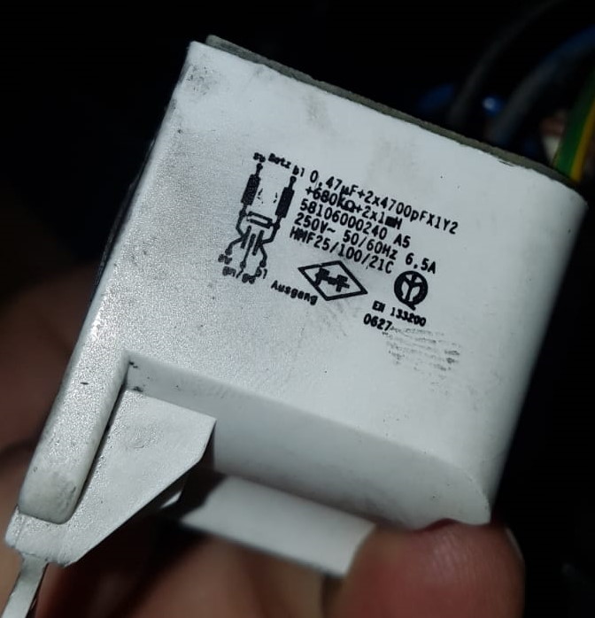

Hi, ich suche nach einem Ersatz für einen Entstörfilter wie obig auf dem Bild. Ich habe auch schon Shops für diesen Entstörfilter gefunden, leider ist der Artikel wohl nicht lieferbar ( https://kremplshop.de/p/entstoerschutz-047f-komplett-nml-3027026133 ) und gebraucht von Ebay will ich jetzt ehrlich gesagt auch nicht. Welche Alternativen gäbe es den? VG da_user

Das ist ein kundenspezifisches Teil für BSH, aber schon eine ganze Weile nicht mehr lieferbar. Wenn der Platz es erlaubt, dann kann man den aus den vier Einzelteilen nachbauen.
Kann man das Teil, zumindest vorerst, einfach weglassen? Wird halt dann u.U. unangenehm für andere Geräte?

Matthias S. schrieb: > Welche Alternativen gäbe es den? Hat es Platz? MIFLEX FP-250/16-4N7 Ø35.5x68mm MIFLEX. FP-250/16. 0,47uF (X1)+ 680k 2. +2x0,0047F (Y2)+2x1mH. 250VAC 50/60Hz 16A/40°C. HMF 25/100/21 B
Matthias S. schrieb: > Kann man das Teil, zumindest vorerst, einfach weglassen? > Wird halt dann u.U. unangenehm für andere Geräte? Ja und ja.

Entstörfilter gibt es so viele, dass welche verkauft werden müssen. Allerdings ist auf dem Foto auch noch eine Thermosicherung im Isolierschlauch versteckt. Die sollte man auch prüfen. https://www.mikrocontroller.net/articles/Elektronikversender

Matthias S. schrieb: > Kann man das Teil, zumindest vorerst, einfach weglassen? Bei ner Kaffeemaschine überflüssig wie ein Kropf, soll Nachbars Mittelwellenradio nicht stören und MW ist eh seit Jahren in DE abgeschaltet.
