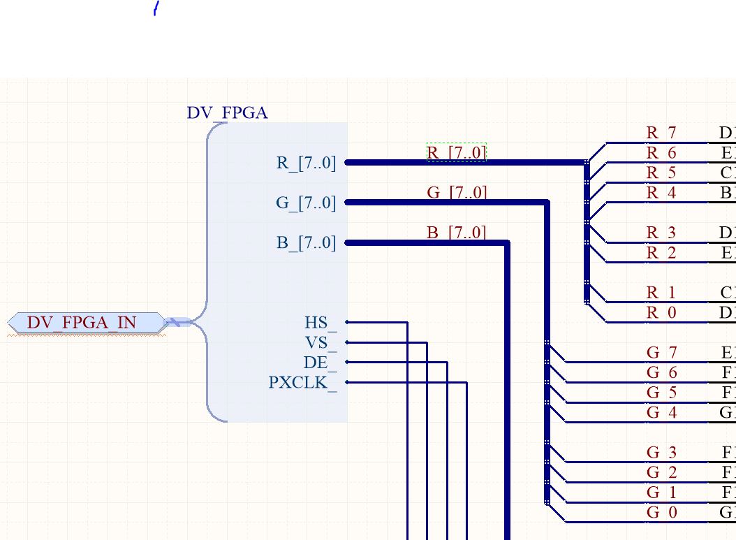

Hallo zusammen
Ich würde gerne drei Busse und drei logische Signale in einem Harness
zusammenfassen.

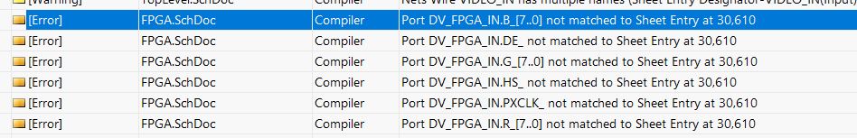

Leider mache ich irgendetwas falsch, da der Designer sich beklagt.
Hatte jemand schonmal ähnliche Probleme und hat einen Rat?
Danke!
Der Fehler liegt vermutlich in der Verbindung vom Port (DV_FPGA_IN) zum
darüber liegenden Sheet.
Manchmal hilft es, den Port überall zu löschen, um ihn dann an einer
Stelle neu anzulegen und über Synchonize Sheet Entries and Ports von
Altium in den verbundenen Sheets anlegen zu lassen.

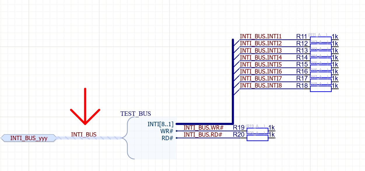

Um Problemen aus dem Weg zu gehen würde ich immer dem Harness ein Net
Label verpassen, dadurch wird die Namensgebung der Netze eindeutig.
Macht man das nicht folgt die Namensgebung den gleichen Regeln wie Busse
genau so wirr. Platziert man ein Netlabel sind die Netznamen =
Harnessname.SheetEntrie ( Siehe Attachment).

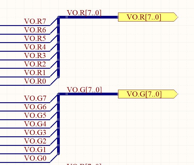

Ich krieg das aber einfach nicht hin. Ich habe mich nun von Harness
verabschiedet und nur noch mit Ports gearbeitet.
Leider kriege ich keine Verbindung!
Siehe Bilder im Anhang.
VI.R[x] ist nicht mit VO.R[x] verbunden auf dem PCB.
Webb ich VI.R[] zu VO.R[] umbenenne, dann bekomme ich den Error
"duplicate net names"...

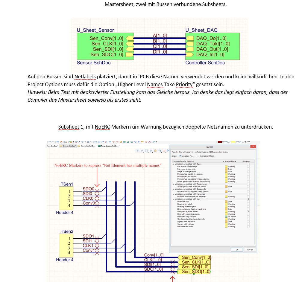

Das Sytem hat ja auch Recht mit duplicate net names. Du verbindest auf
dem Master sheet ein Signal VI mit VO. Eine physicalische Verbindung mit
zwei Namen, was soll Altium da machen ?.
Platziere auf dem Master Sheet (G.jpg) auf dem Bus ein Netlabel z.B.
VIO.R[7..0]. Und im Sub Sheet ERC Markers an den Signalen und dem Bus um
den System mitzuteilen das duplicate Names OK ist.
