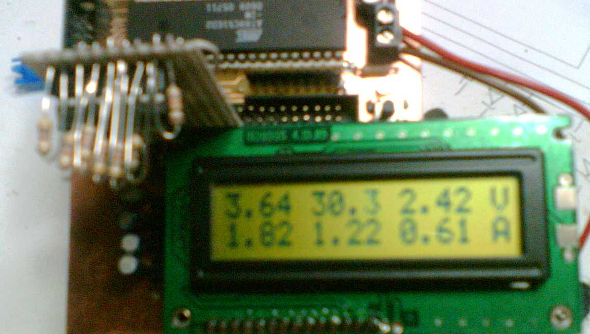

von Stephan H. (stephan-)
@Pieter, @Peter,
es ist vollbracht. Bild anbei.
Ich mache noch den schaltplan fertig und poste es dann in der
Codesammlung. Dann habe alles was davon.
Nach 30 Min Fehlersuche ( Display zeigte auf Zähler 1 und 01 nur Müll
an) hat´s Klick gemacht.
Zähler 1 und 01 werden ja mit 29H = ASCII 0-1 vorgeladen.
( was gelernt ) :-o
Das habe ich natürlich Brav wie ich bin im Init getan.......
und such und such und such......Display spinnt immer noch.
Nur die Punkte, V und A und die 1/100 Volt stehen wie Brumme.
und such und such...........Klick.....
Raus aus Init und rein in die Routine....
I see..............It works. I´m so happy !! nice Day Today
Also ich danke Euch für die Tips.
Wir sehen uns
Stephan
ps.: Sorry ... keine Kamera....habe nur nen Nokia 6230i.
@Pieter,
was sind das für Daten ??? Womit Anzeigen ???
Ich habe mit heute Samples LT ( 6101) und MAXIM ( MAX4172ESA) und AD
bestellt. Mal sehen was kommt. Im Moment ist nur nen
Widerstandsnetzwerk drin ( siehe Foto). Reicht aber zum testen. Stelle
Projekt online.
Was hältst Du davon ???
Danke Dir ..
Machs gut
Stephan
