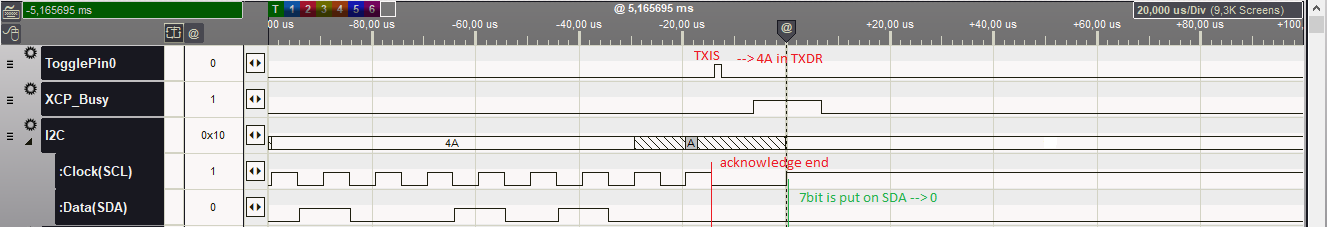

Ich habe ein Problem mit dem FMPI2C des STM32F446.
Der STM ist als I2C slave (NOSTRETCH = 1) an einen anderen µC (RL78)
angeschlossen. Scheiben vom RL78 zum STM geht.
Beim Lesen gibt es in Abhängigkeit von den vom STM gesendeten Daten ein
Problem mit der Freigabe der SDA-Leitung.
Im TXIS Interrupt wird das nächste zu sendene Byte eingestellt (da ich
nicht weiß wieviele Daten vom RL78 abgeholt werden, muss ich das TXDR
immer befüllen, auch wenn der RL78 kurz darauf ein Stop senden kann).
Ist das bit7 = 1 (Bild I2CSlave_8a.png) und der RL78 möchte die
Transmission abbrechen, wird das Stop korrekt erzeugt und ich bekomme
einen Interrupt mit STOPF).
Ist dagegen bit7 = 0 (Bild I2CSlave_4a.png) scheitert das Ausgeben der
Stop-Sequenz.
Offensichtlich gibt der STM das Bit7 des nächsten Datenbytes schon auf
den Bus, wodurch die SDA-Leitung auf 0 gehalten wird (ist Bit7 = 1, dann
stört es SDA nicht). Der STM gibt irgendwann die Leitung durch die in
Folge gesendeten SCL Takte wieder frei. Diese Takte gehören aber
eigentlich zur nächsten Transmission (nächste I2C-Adresse), welche
dadurch verloren geht.
In den Abbildung im RM0390-Reference manual kann man nicht sehen, wann
der STM die Ausgabe des nächsten Datenbits beginnt.
Ist jemanden so etwas schon mal vorgekommen und kann einen Tipp geben?
