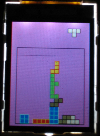

tetris ist toll, hab ich schonmal mit nem ARM und dem S65 display gemacht. eigentlich gibt es bei tetris aber nur blöcke aus 4 Klötzchen. Wenn du es richtig machen willst solltest du die spiele auswechselbar machen. ein modulschacht im 2,54mm raster wäre eine möglichkeit, auf den modulen sitzt dann ein flash speicher der an das externe memory interface eines AVRs angeschlossen ist. Aber ich glaube man kann keinen code im externen speicher ausführen, dann müsstest du eine virtuelle maschine bauen - ein art Java interpreter wäre cool :) ich hatte das ganze mal mit nem großen ARM controller, einem SRAM und SD-Karte vor, bin aber zu unmotiviert :(

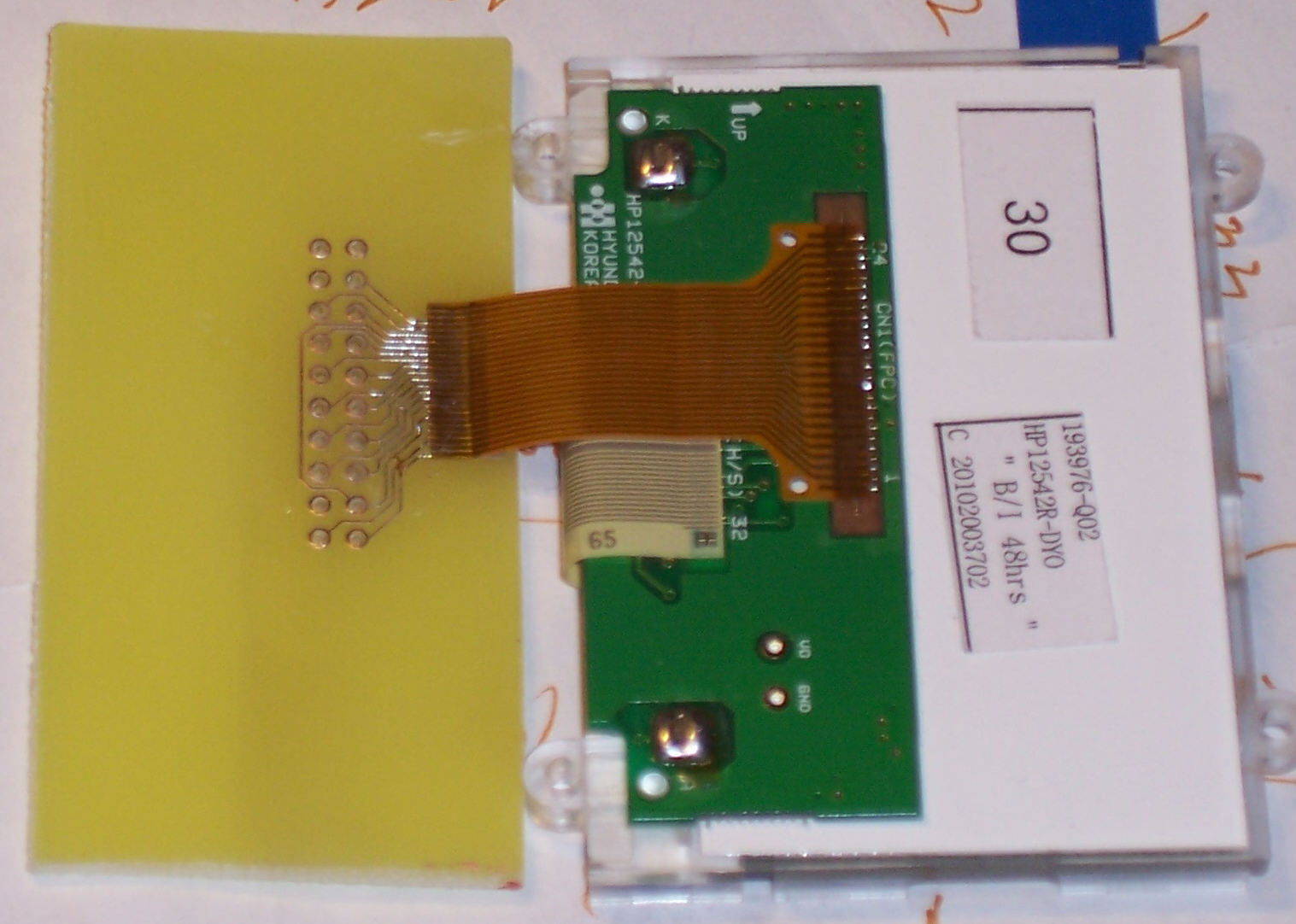

wie hast du das display denn angeschlossen? im bild sieht man zwar ein paar kabel aber das ding hat ja eigentlich einen Folientecker für den man ja eine Platine braucht :(
Hi, man kann den Folienstecker auch direkt auf eine Platine loeten. Das habe ich gestern mal gemacht und es funktioniert im Prinzip auch. Leider habe ich aber die Folie wohl zu oft in der Naehe des Steckers gebogen und jezt hat sie dort einen Wackelkontakt... Das naechstemal werde ich vorsichtiger sein, wenn ich den Kunststoffstreifen entferne, der dem Ende mehr Stabilitaet geben soll, aber der Hitze beim Loeten nicht stand haellt. Gruss Tobias

Ich hab den Folienstecker jetzt einfach abgezogen und werd da morgen nen Flachbandkabel dranlöten :)

Optimal wäre natürlich so ein Steckverbinder wie er auf der Adapterplatine drauf ist, wie sit die eigentlich beschaltet? Könnte man nicht die Adapterplatine sozusagen als Steckverbinder nutzen?
#371273
Ich seh gerade das das nen Bausatz ist.. also im Prinzip optimal um an so einen Stecker zu kommen, die Platine kann sogar recht leicht als Adapter umgebaut werden.

beim durchlesen fand ich das interessant, als ich das bild gesehen hab fand ich es toll ;). Und nachdem ich das video gesehen hab bin ich recht begeistert! wirklich ne schöne sache geworden, ich bin vor allem überrascht wie stabil das ganze mit dem wenigen code schon läuft! was mich aber hauptsächlich interessiert ist die ansteuerung des displays am mega8. ich hab das gleiche gekauft weil ich hier mal den code dazu gefunden hab, allerdings benutzte derjenige die ganze platine von pollin und ziemlich viele ports. ich hab das nie zum laufen gebracht. deine ansteuerung sieht ziemlich einfach aus, nur 5 ports dran und es geht. ich würd das jetzt sofort testen aber dieses blöde display hat diesen folienstecker, wie zum teufel krieg ich da kabel oder sowas dran? vielen dank :)

@Display anlöten: > Ich hab den Folienstecker jetzt einfach abgezogen und werd da morgen > nen Flachbandkabel dranlöten :) Hab ich auch gemacht. War ein bisschen fummelig, weil mein Flachbandkabel nen zu großes Rastermaß hatte, aber mit 0.8mm und nem feinen Lötkolben sollte es eigentlich gut gehen. > oh, natürlich nicht... dann komm ich damit auch nicht so ganz > weiter, danke für den tipp ;). meine platine belegt nämlich leider > die PB6/7. Du kannst natürlich beliebige Portpins für die Steuerleitungen nehmen, insbesondere wenn du keine Daten vom Display lesen willst, kommst du auch mit zwei Steuerleitungen (A0 und E) und den acht Datenleitungen aus. Wenn du für die Datenleitungen einen kompletten Port nimmst hat das allerdings den Vorteil, dass du ein Byte ohne Overhead an das Display schicken kannst. Andernfalls musst du das Datenbyte eben auf die verschiedenen Ports aufteilen. Allgemein ist die Ansteuerung vom Display wirklich simpel, beim Download von Pollin (http://www.pollin.de/shop/downloads/D120292D.RAR) sind Datenblätter vom Controller und dem Display sowie ein Beispielprogramm in Delphi dabei. > achja noch ne frage, wenn ich das kompiliere ist die main.hex 20kb > groß, wie passt denn das in den mega8 rein? Bei mir (avr-gcc 3.4.3, -Os [auf Größe optimieren]) sieht's so aus: Program: 7484 bytes (91.4% Full) (.text + .data + .bootloader) Kann mir eigentlich nur vorstellen, dass es an der Optimierung liegt. > Aber ich glaube man kann keinen code im externen speicher ausführen, > dann müsstest du eine virtuelle maschine bauen - ein art Java > interpreter wäre cool :) Über die Idee hab' ich nochmal nachgedacht und eigentlich ist sie nichtmal abwegig. NanoVM ist denke ich für diese Zwecke etwas zu langsam und eigentlich auch überdimensioniert. Ich hätte an LUA gedacht, aber die ist auch nicht kleiner. Kennt jemand von euch eine einfache Scriptsprache mit C als Host, die sich für einen uC anpassen ließe? Beste Grüße, Bartl

achja und vorsicht beim löten des flachbandkabelsteckers wenn man sich die platine holt, die übrigens SEHR nützlich ist. Das ding hat leider SMD größe. Graue haare vorprogrammiert :(.
