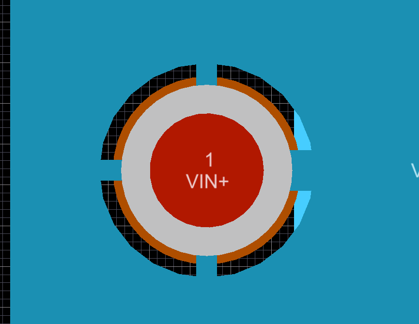

Circuit Studio Thermals entfernen
Gast #6054481
Was willst du denn haben? Die Verbindung löschen? Wenn CS dort eine
Wärmefalle einbaut, dann nur weil du dort auch eine Verbindung gesetzt
hast.
Wenn du die Anbindung ohne Wärmefalle haben willst: die entsprechende
Designregel editieren, dort kannst du Stegbreite und Freistellung
ändern. Die Freistellung änderst du zu 0, dann ist die Wärmefalle weg.
Ob das aber empfehlenswert ist hast du nicht gefrage, daher gehe ich mal
davon aus daß du weißt was du da tust.
