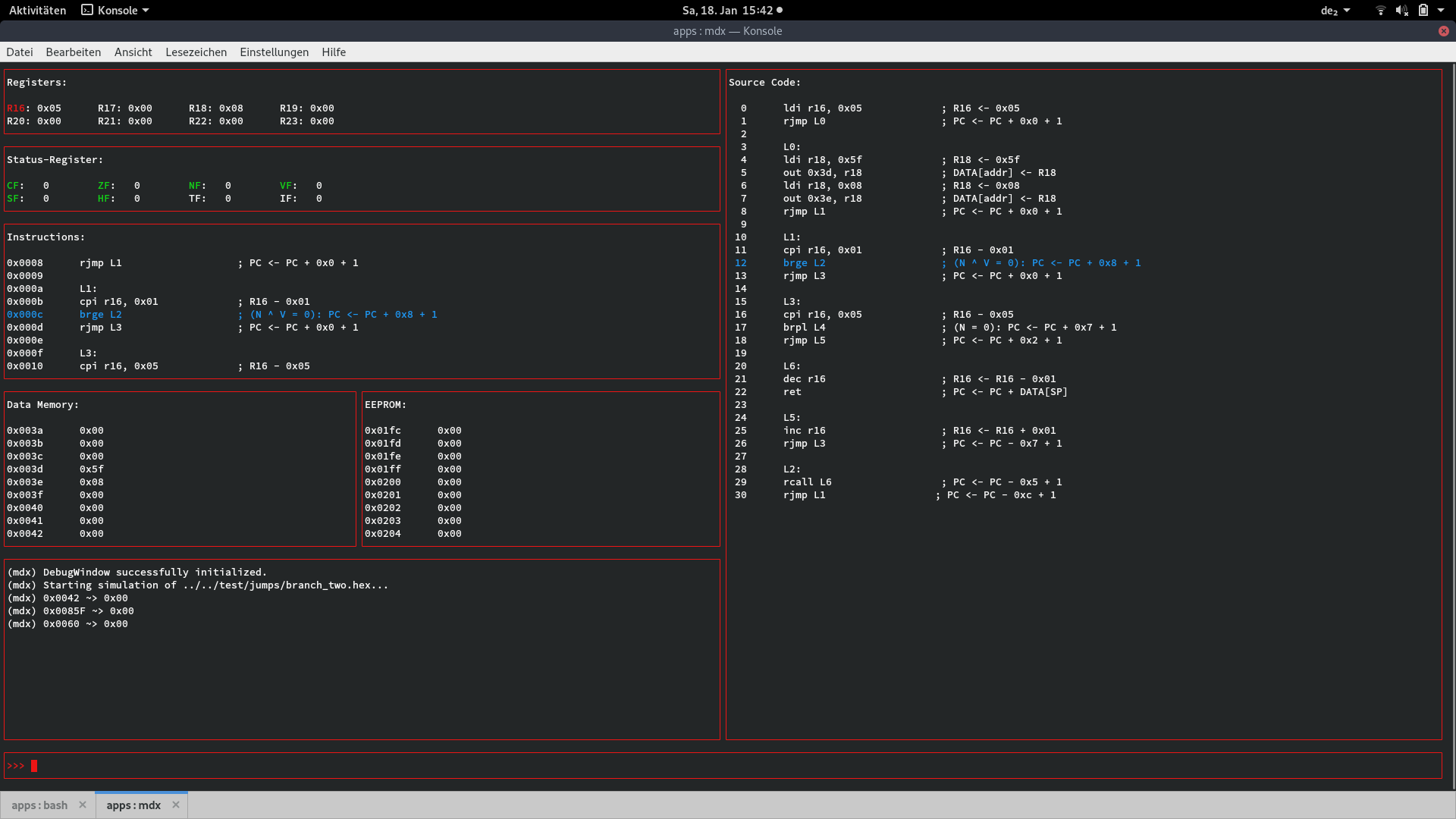

Wollte hier nur noch mal kurz ein Update geben, falls es jemanden
interessiert.
Ein Screenshot der aktuellen Versionen liegt im Anhang.
-> Backstepping wird nun unterstützt:
Man kann nun während der Simulation zurückgehen und sich
genauer umschauen.
-> Headless Modus wurde hinzugefügt:
MDX erhält eine .hex Datei und simuliert diese bis zum EOF oder bis
zu einem Timeout. Dann wird der Endzustand des Controllers als JSON
ausgegeben. Wäre für testing und fuzzing interessant.
-> CLI wurde komplett neu aufgesetzt:
Komplett neues, schöneres und angenehmeres Interface.
-> Ünterstützung für .eep.hex Dateien:
Man kann nun während der Simulation dynamisch .eep.hex Dateien ins
EEPROM laden und mit dem Befehl "xec <addr> <range>" als Char Literal
wieder auslesen.
-> Disassembler Modus:
Ohne die CLI zu starten wird die .hex Datei decodiert und
disassembliert. Dabei werden Labels, Kommentare und Newlines
computergeneriert und eingefügt.
-> Disassemblierten Assembler Code redefinieren:
Man kann nun den Quellcode während der Simulation bearbeiten.
Es werden mittlerweile über 60 Instructions des AVR Instruction Sets
unterstützt.
