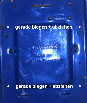

1) Annahme x im O Symbol Fadenglühobst. Dieser Lichterkette ist die Stromart egal, ob = oder ~ 2) Annahme Märklin blaue Serie mit Fahrtregler zum Öffnen das Bodenblech abziehen, vorher die Biegelaschen geradestellen, dann bitte Fotos hier einstellen, sonst müssen unsere Glaskugeln zur Reparatur.

Jeff M. schrieb: > Ich habe die Buchse ausgelötet, es ist mir mangels Übung > aber nicht gelungen die 3 Zapfen, wieder festzulöten (das Lot hält > einfach nicht). Falls es in Deiner Nähe noch eine Fernseherwerkstatt gibt, könnten die Dir (natürlich nicht kostenlos) sicher helfen. Vielleicht auch ein örtlicher DARC. Wenn Du Deine Postleitzahl nennst, findet sich vielleicht auch ein Teilnehmer hier aus dem Forum, der in der Nähe wohnt, bereit, Dir bei der Reparatur zu helfen. Vorab könntest Du ja schon mal ein Foto der defekten Stelle hier veröffentlichen.

Jeff M. schrieb: > Was ich nicht verstehe, dass bei 3V die Kette kaputt gegangen ist. Ich > war in meiner Einfältigkeit davon ausgegangen, dass die 1000mA nicht > schlimm wären bzw. sich die Verbraucher nur das nehzmen, was sie > brauchen. Deine Vermutung war durchaus richtig. Üblicherweise wird ein Verbraucher mit der passenden Spannung versorgt (=Wasserdruck), und der Strom (=Durchflussmenge) stellt sich durch den effektiven Widerstand (=Rohrdicke) des Verbrauchers von selber ein. Aber: LEDs sind stromgesteuerte Bauteile. Damit die an einer gegebenen Spannung ordnungsgemäß funktionieren, brauchen sie einen passend dimensionierten Vorwiderstand. Oder eine Elektronik, die diese Funktion übernimmt (Konstantstromquelle). Beim allerbilligsten Chinadreck hingegen lässt man den Vorwiderstand einfach weg (spart Kosten) und verlässt sich darauf, dass die Batterie einfach nicht mehr Strom liefern kann als die LED gerade eben verträgt. Man nutzt quasi den inneren Widerstand der Batterie, also das Zusammenbrechen der Spannung bei höheren Strömen. Die Kette wäre Dir genauso um die Ohren geflogen wenn Du statt der Primärzellen randvolle Akkus genommen hättest (die haben einen kleineren Innenwiderstand und können mehr Strom liefern). Wenn Deine Lichterkette noch einigermassen original aussieht, dann bring sie zum Händler zurück. Wenn Ikea sowas in der EU auf den Markt bringt können sie auch die Reklamationen abwickeln.
soul e. schrieb: > Beim allerbilligsten Chinadreck > hingegen lässt man den Vorwiderstand einfach weg (spart Kosten) und > verlässt sich darauf, dass die Batterie einfach nicht mehr Strom liefern > kann als die LED gerade eben verträgt. Immer häufiger ist allerdings ein kleiner Widerstand mit im Batteriekasten eingebaut. Vielleicht hat der TE diesen auch übersehen und nicht in seine Schaltung übernommen.

Jeff M. schrieb: > Was ich nicht verstehe, dass bei 3V die Kette kaputt gegangen ist. Bitte, nicht wirklich, nicht 50 Jahre nach Erfindung der LED immer noch nicht verstanden haben wie eine LED funktioniert und das diametral entgegen dem Verhalten einer Glühlampe ist. Eine LED will an keine feste Spannung um sich dann den Strom zu nehmen den sie braucht (wie eine Glühlampe) sondern will einen definierten Strom und nimmt sich dann an Spannung was sie braucht. Und wenn sie leuchtet wird sie warm und braucht weniger Spannung und geht einfach kaputt wenn ihr dennoch die feste Spannung aufgezwungen wird. Dein Batteriekasten enthielt den Widerstand, der aus dem Spannungsüberschuss (4.5V-3V=1.5V übfig) den definierten Strom machte, und den hast du einfach weggelassen. Merke: es ist keine gute Idee, Dinge, deren Sinn man nicht versteht, einfach wegzulassen.
MaWin schrieb: >> Was ich nicht verstehe, dass bei 3V die Kette kaputt gegangen ist. > > Bitte, nicht wirklich, nicht 50 Jahre nach Erfindung der LED immer noch > nicht verstanden haben wie eine LED funktioniert Nun,der TE hat eindeutig gesagt, das er sich mit E-Technik nicht auskennt. Und den Unterschied zwischen Spannungs- und Stromquellen kennt wohl ein sehr hoher Anteil der Poster hier im Forum nicht.

MaWin schrieb: > Dein Batteriekasten enthielt den Widerstand, der aus dem > Spannungsüberschuss (4.5V-3V=1.5V übfig) den definierten Strom machte, > und den hast du einfach weggelassen. Der TO schreibt "Batterieblock (2x1,5v AA Batterie)". Also 3 V, nicht 4,5 V. Bei weissen LEDs mit einer Flusspannung von ca 3 V hat der Vorwiderstand nur noch Schutzfunktion. Eine vernünftige Konstantstromregelung ist da nicht zu erwarten. Crap by design.

Jeff M. schrieb: > Was ich nicht verstehe, dass bei 3V die Kette kaputt gegangen ist. Die Prämisse 3 Volt stimmte nicht. > war in meiner Einfältigkeit davon ausgegangen, dass die 1000mA nicht > schlimm wären bzw. sich die Verbraucher nur das nehzmen, was sie > brauchen. Bei Spannungsstabilisierten ist das so. Bei Unstabilisierten gilt die Leerlaufspannung, die zu hoch. Messgerät?
