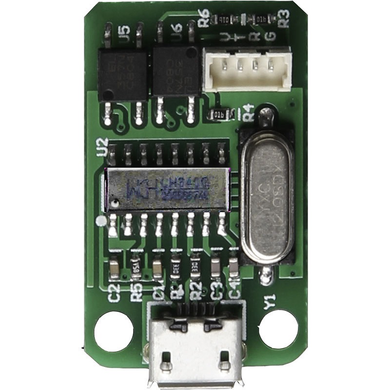

Da ist auch ein Foto des USB-Adapters, nach etwas Bildbearbeitung kann
man den Chip als CH340 entziffern:
https://cdn.sparkfun.com/datasheets/Dev/Arduino/Other/CH340DS1.PDF
USB to serial chip CH340
das heißt, die Schnittstelle auf dem DC/DC-Wandler ist irgendetwas
serielles, wenn auch nicht unbedingt RS232.
