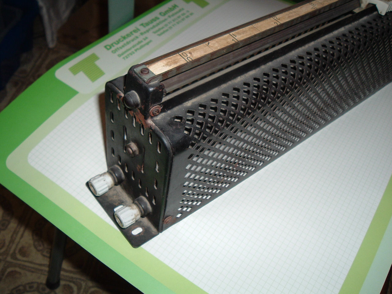

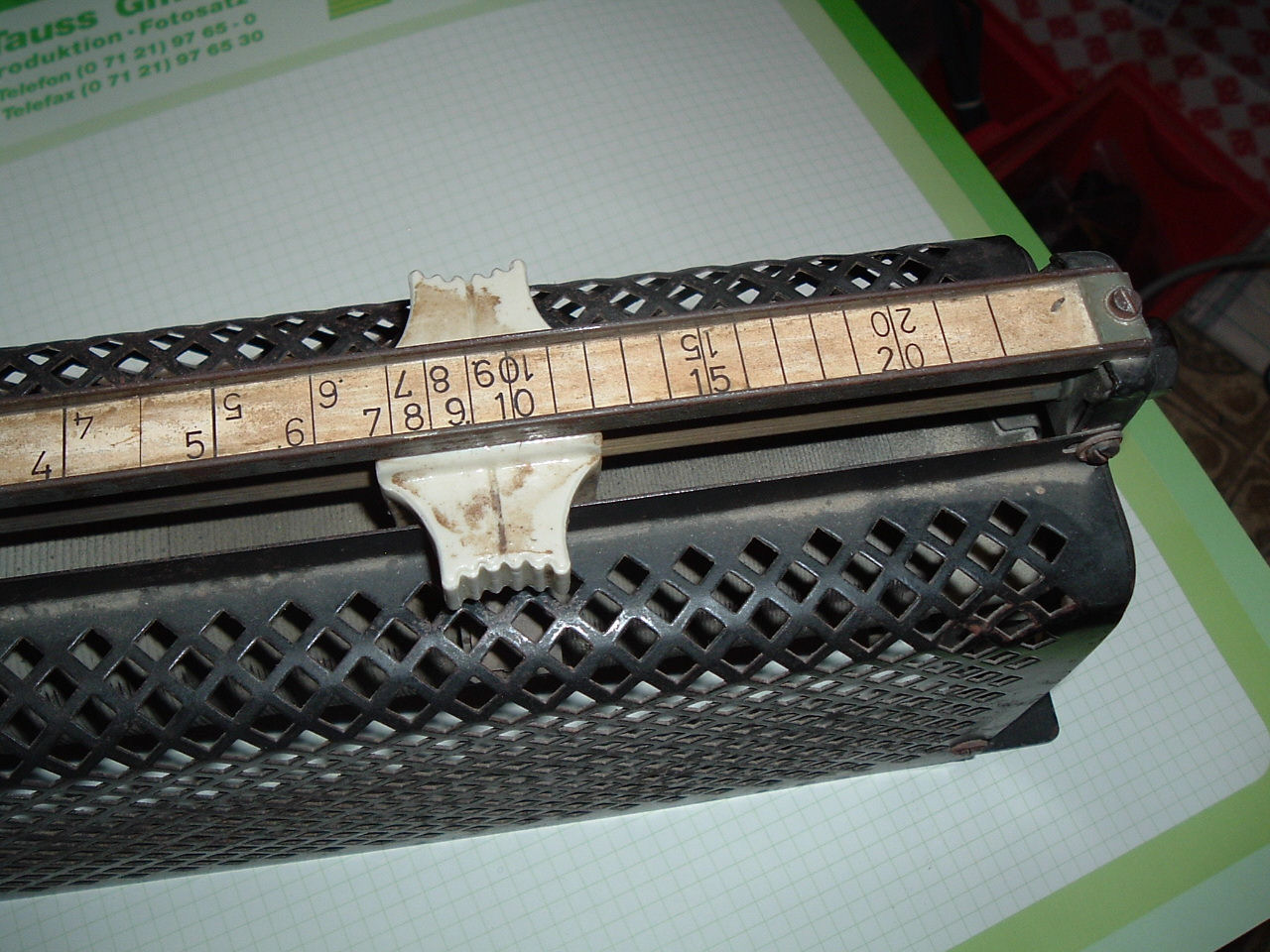

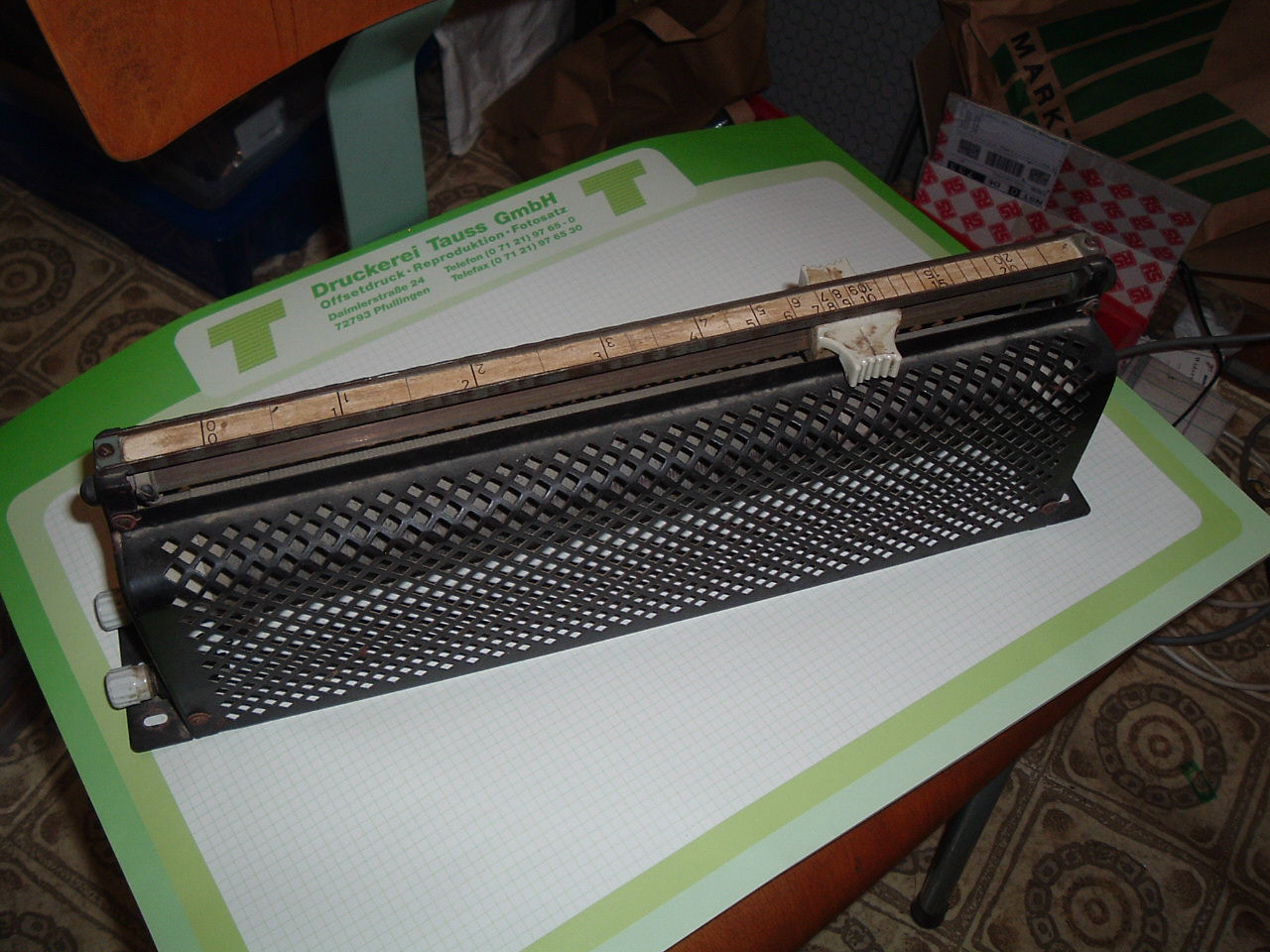

von Georg (Gast)
Last schrieb:
> Lastwiderstand als Laborgereät im Bereich von 5 - 20 Ohm und
> einer Leistung zwischen 2 und 10 kW
Siehe Bild, das ist genau das. Funktioniert seit Jahrzehnten absolut
zuverlässig, ist aber leider unverkäuflich.
Georg
von Udo S. (urschmitt)
Georg schrieb:
> das ist genau das.
Zeig doch mal ds Typenschild. Die 2-10 kW für das Teil kann ich nicht so
ganz glauben.

von Joachim B. (jar)
> zuverlässig
niemals für 10kW und an 230V wäre ich auch vorsichtig,
die Überschrift sagt: Lastwiderstand > 2 kW
um 1,x kW mag sein, meine ja auch

von Manfred (Gast)
Georg schrieb:
> Siehe Bild,
Das sieht mir nach Ruhstrat aus, aber nicht nach 2kW!
Damit hätten wir einen alteingesessenen Anbieter, den man anfragen
könnte:
https://ruhstrat.com/prueftechnik/ohmsche-lasteinheiten
Von deren Webseite:
Leistung bis 5.000 kW
Einzelne Stufen können unter Last zu- und abgeschaltet werden
Option: Kundenspezifische Lösungen mit Stufenschaltung, Regelung,
Messung und Steuerung
Man sieht ja nicht mal seine Typenschilder.
Meine Last-R haben um 1kW
eben sehen aus wie meine und <2kW aber das darf man ja nicht schreiben
Beitrag "Re: Lastwiderstand > 2 kW"
