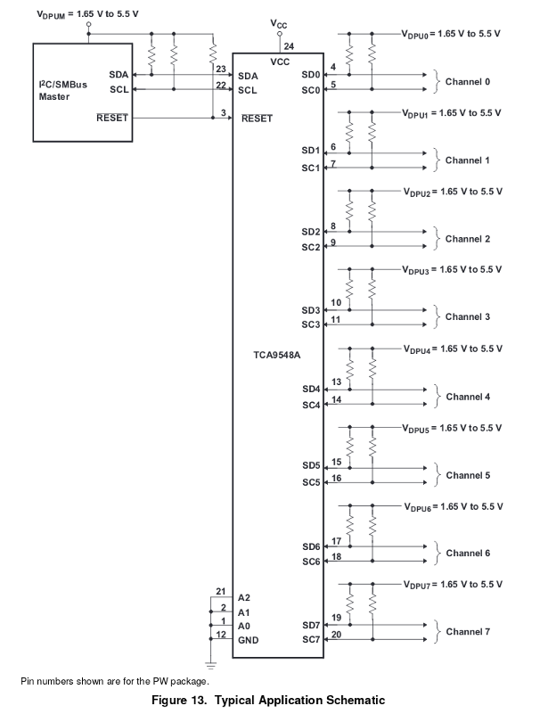

Hallo, liebe Gemeinde!
ich habe mehrere AD Wandler über i2c, die ich über Optokoppler und zwei
besagten TCA9548A mit meinem Raspi auslesen möchte.
Nun möchte der Raspi ja 3.3v über i2c bekommen, die 3.3v
"Versorgungsleitung" des Raspi gibt maximal 50mA, die verwendeten
Entkoppler ADuM1250 haben max 3mA, davon habe ich aber ein Dutzend, die
können also so nicht versorgt werden. Die Optokoppler bekommen also auf
der "Ausgabe"-Seite ebenfalls 5v (vom StromPi Shild, der liefert genug)
und gehen damit an die Multiplexer.
Die TCA9548A können laut Datenblatt die Level ummünzen, unter 10.2 ist
ein Diagramm, das suggeriert, dass ich mit 5v rein und mit 3.3v
rauskommen kann, da bin ich mir aber nicht so sicher, denn die Rede ist
immer von 3.3v rein und mit 5v Master kommunizieren, ich will es aber
genau anders herum.
Geht das? Ziehe ich die Ausgänge der zwei Multiplexer mit PullUps auf
die 3.3v Pin1 vom Raspi? Welche PullUps wähle ich da? Raspi hat ja schon
auf den für i2c verwendeten Pins 3 und 5 interne PullUps, reichen die
vielleicht ganz?
Vielen Dank im Voraus!

Ja, das ist so gedacht. Das Datenblatt vom TCA9548A sagt, dass es so
funktioniert. Die Spannung, die an den Pull-Ups anliegt kann ja frei
gewählt werden, d.h. auch 3.3V beim Master und 5V bei den Slaves (siehe
Bild oder Figure 13, http://www.ti.com/lit/ds/symlink/tca9548a.pdf).
Der TCA9548A verträgt Spannungen von bis zu 6V bei SCL und SDA, wobei
der TCA9548A SDA bzw. die SCx, SDx sowieso nur auf 0V ziehen kann.

Die vom RPi sollten wohl reichen. Siehe auch z.B.:
http://www.raspberry-pi-geek.de/Magazin/2015/01/Der-I2C-Bus-des-Raspberry-Pi-Teil-1
Direkt auf der GPIO des Raspberry Pi finden Sie auch eine I2C Schnittstelle. Die Pins P1-03 (SDA_1) und P1-05 (SCL_1) besitzen sogar schon die benötigten Pullup-Widerstände (1,8 kOhm gegen +3,3 Volt). Eine zweite I2C-Schnittstelle erreichen Sie über den Verbinder P5, allerdings müssen Sie diese erst auf der Rückseite des Raspberry Pi auflöten. Die zweite Schnittstelle sprechen Sie über die Pins P5-3 (SDA_0) und P5-4 (SCL_0) an, es fehlen jedoch die vorbestückten Pullup-Widerstände.

Ha, dann ist der Sinn meiner Worte anscheinend rüber gekommen : ) Die
Frage anders formuliert ist: ersetzt der Multiplexer diese Wandler? Laut
Datenblatt anscheinend ja, aber das sehe ich nur in der Zeichnung, die
in diesem Zusammenhang wichtigen !Worte! fehlen, und deswegen wende ich
mich an erfahrene Anwender hier im Forum.
Schaltplan: )
