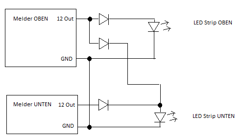

ich möchte gerne mein Treppenhaus mit LED strips (5m) über
Bewegungsmelder steuern. Ich habe bereits ein 12V Bewegungsmelder mit
den dazugehörigen LEDs bestellt und es funktioniert einwandfrei. Ich
würde aber ganz gerne noch ein Bewegungsmelder installieren, sodass wenn
man nur von unten kommt eingeschaltet wird und das gleiche auch von
oben. Ich habe schon überlegt, ob ich ein weiteres komplett Paket kaufen
sollte aber das bringt mich leider nur bedingt weiter, weil wenn ich von
unten nach oben gehe leuchten die oberen LEDs unnötig mit. Gibt es für
mein Vorhaben bestimmte Produkte mit der ich die Steuerung einstellen
kann ohne großartig mit arduino oder andere microcontroller zu
programmieren?
Vielen Dank ?
ich verstehe die Frage nicht so recht.
Ich verstehe es erstmal so: du hast einen Bewegungsmelder, der
gegenwärtig das Licht im ganzen Treppenhaus einschaltet?
Neu soll es so sein, dass du oben einen hast, der das Licht oben
einschaltet und unten einen, der nur unten einschaltet?
Wenn das so ist, dass hast du eigentlich kein Problem:
Kauf dir noch ein Komplettset (Melder + Strip) und baue das ganze
genauso auf. Du hast dann einfach zwei voneinander unabhängige Melde-
und Lichtkreise. Einen LED Strip oben montieren und vom oberen Melder
ansteuern lassen und unten genau so.
Oder habe ich das falsch verstanden?
Solltest du etwas wollen wie: "Melder oben schaltet BEIDE Strips"
zusammen mit "Melder Unten schalten nur Strip unten" (wovon ich ausgehe,
weil du sonst hier nicht gefragt hättest), so kannst du das z.B. über
Entkopplungsdioden zu einer "ODER" - Schaltung umbauen.
Nachteilig ist lediglich, dass über den Dioden 0,7 Volt abfallen. Hier
kannst du ggf aber auch eine Schottky-Diode nehmen, dann sinds nur noch
ca 0,4 Volt.
Wie viel Strom ziehen die Strips?
Wenns zu viel ist, musst du für beide Strips noch je ein Relais
nachrüsten, die zu genauso über Dioden entkoppelst. Dann bitte die
Freilaufdioden nicht vergessen!
