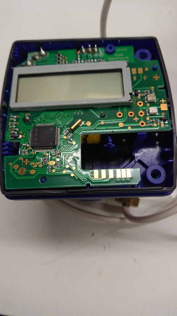

Hat her zufällig schon mal jemand einen S0 / Impulsausgang an einem
Wärmemengenzähler nachgerüstet?
Es geht mir um eine private Bastelei, müssen keine geeichten Zähler
sein.
Momentan sind Kundis-Zähler mit abgelaufener Eichung verbaut, anbei ein
Foto der Platine
Unten rechts kommt jetzt wohl eine Erweiterung hin, in der vermutlich
nicht mal all zu viel drin ist?
Ich wäre aber auch bereit, einen anderen Typ zu kaufen, falls jemand
hiermit Umbau-Erfahrungen hat
Ich weiss es gibt fertige Zähler mit S0, ich will aber keine huinderte €
ausgeben, was gebrauchtes / abgelaufene Eichung würde reichen
Viele Grüße
Klaus

Zu den QUNDIS sind mir keine Module zu umrüsten bekannt. Gleiches gilt
Kamstrup Multical. Da kauft man normal einen Zähler passend.
Bei den Siemens UH50 oder Diehl Sharky kann man die Kommunikationsmodule
tauschen.
BTW: Tu dir den Gefallen, lass das mit den Impulsen. Die gehen verloren,
man verzählt sich. M-Bus (oder ModBus) ist haushoch überlegen.
Wenn du Wirkungsgrade optimieren willst brauchst du eh Volumenstrom und
Temperaturdifferenz, Energie alleine reicht dann nicht.
Wärmemengenzähler sind auf das Medium (Wasser, Glykol, Sole) zu
parametrisieren. Bei gebrauchten ist dann die Frage: Für was sind die
parametrisiert? Wie kann man die umparametrisieren?
Qundis bietet z.B. den Q-heat 5 für 8 verschiedene Solargemische ab Werk
parametrisiert an.
Bei Einbau ist der Druckverlust über den Zähler zu kompensieren.

Hallo Sebastian,
vielen Dank für die Antwort
Ob S0 oder auch M-Bus, mir wäre beides recht
M-Bus soll aber wohl teilweise sehr schwer in Betrieb zu nehmen sein?
Hatte auch schon an optischen M-Bus gedacht, aber will nicht Wochen
damit verbringen bis es tut
Mit "gebraucht" meine ich z.B. so was wie im EBAY-Link unten
Das sind vermutlich Geräte bei denen die Eichung abgelaufen ist, zu 99,9
% waren die vermutlich in Heizanlagen eingesetzt, also für Wasser
ausgelegt
Gebrauchte möchte ich deshalb, da ich mehrere davon benötige, wie gesagt
nur als Hobby
Die momentan verbauten sind Qundis, hierfür gibt es wohl auch Adapter:
http://www.qundis.de/wp-content/uploads/2015/05/DST1-QMOD-GB0_MHM5_150206.pdf
Lustigerweise kommunizieren diese Adapter mit dem Zähler über die beiden
IR-Dioden, nicht wie erst vermutet direkt elektronisch
Mit M-Bus oder gar S0 ist das Angebot an gebrauchten sehr dürftig
Interesant ist auch der 2. EBAY-Link, dort ist ein S0-Adapter zu sehen,
scheint als wären auf der Platine nur 2 Transistoren?
Am liebsten wäre mir zugegeben, jemand weiss wie / wo man bei Typ XYZ 2
Leitungen, evtl. paar Kleinteile anlötet und gut ist
Viele Grüße
Klaus

Die alten Qundis haben die irda Schnittstelle, nimm die und einen
Lesekopf. Das ist dukumentiert und Leseköpfe sind billig. Du brauchst
noch einen Lese-/Schreibkopf zur Konfiguration.
Wärmemengenzähler ohne solide Fernablese fliegen über die nächsten Jahre
in der EU raus. Die neue Energieeffizienzrichtlinie fordert monatliche
Abrechnung, und alles andere als Fernablesung ist dann zu teuer. Da das
Datenübertragungsmodul dann auch der Zählerrichtlinie genügen muss und
manipulationssicher sein muss, wird das auf integrierte Geräte
rauslaufen.
Deine Chancen auf dem Gebrauchtmarkt sind also gut.
denke daran das der Zähler zur Hydronik passen muss. Sonst misst du
Mist.
