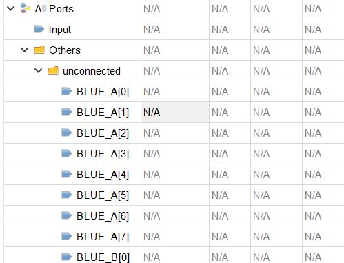

Ich würde gerne mit der Spreadsheet View in Lattice die Pinzuordnung
definieren. Dazu habe ich alle Ports im VHDL deklariert jedoch noch ohne
logische Verwendung. Nach der Synthese sind die Ports auch im
Spreadsheet ersichtlich. Leider kann ich denen jedoch keinerlei Pins
zuordnen.
Bei einem Rechtsklick gibt es kein "assign pin" oder ähnliches.
Kennt jemand dieses Problem?
Danke
EDIT:
Die stehen alle auf N/A und "unconnected"
ich glaube, die wurden alle wegoptimiert. Doch wie kann ich die
Optimierung deaktivieren?
Ok, hab nun alle Pins miteinander verodert und auf einen ausgang
geführt. Nun gehts...
