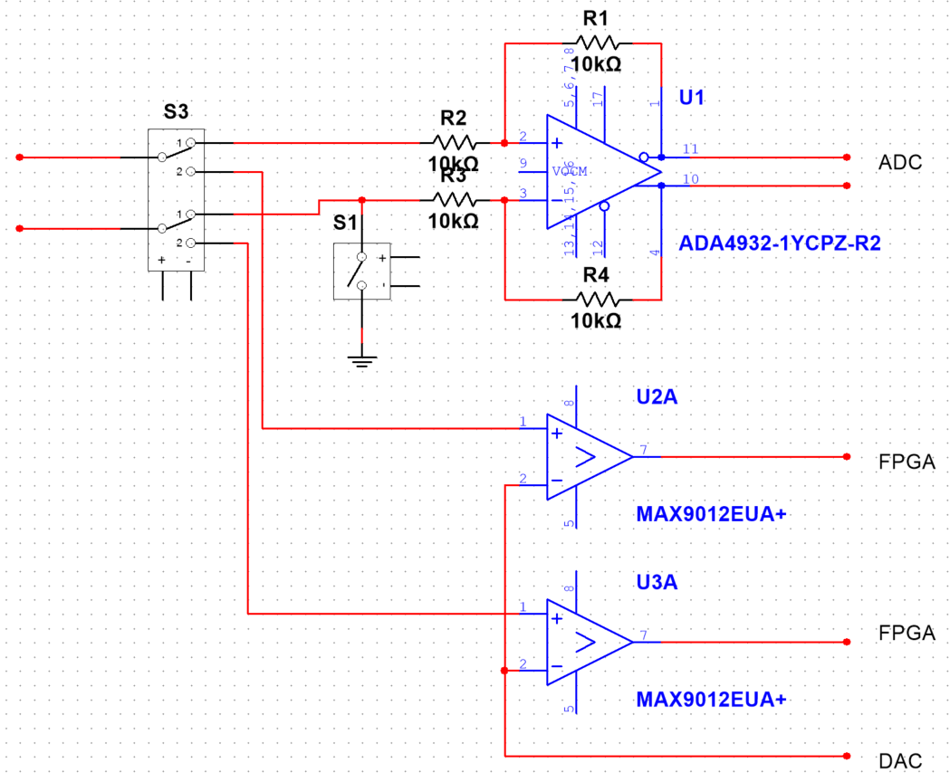

ich habe gerade meine Bastelprojekte durch und bin auf der Suche nach
neuen, gerne anspruchsvollen Zielen.
Sehr schick finde ich z. B. diese Saleae Logic-Analyzer, also die
neueren die auch jeden Kanal mit einem ADC verbunden haben. Ich überlege
gerade also wie man sowas bauen könnte und da habe ich Fragen zur
Eingangsbeschaltung.
Ich dachte mir, dass ich 16 IOs nehme, also 2x8 auf Pfostenstecker.
Jeder der 16 IOs soll sowohl an einen Komparator gehen und von dort zum
FPGA. Mit über einen SPI-DAC einstellbarer Vergleichsspannung. Das ist
jetzt noch nicht so schwer.
Aber ich möchte auch 8 der Eingänge (also eine Reihe des 2x8 Headers)
auf je einen ADC-Eingang schalten können. Mit Diff Amp davor und
vielleicht einem VGA. Die andere Reihe des Headers würde ich dann gerne
auf Masse legen. Oder auch mit dem Diff Amp verbinden um dann 8
differentielle Eingänge zu haben.
Dazu habe ich mal ein Bildchen gezeichnet. Die Frage ist jetzt: Geht das
mit SPDT-ICs/Analogswitches, also ohne Relais?
Bei der Versorgung bin ich flexibel. -5 V und +5 V ist kein Problem.
Oder wie würdet ihr sowas bauen? Das muss nicht irre genau werden, wenn
am Ende 7 rauschfreie ADC-Bits übrig bleiben bin ich zufrieden. Als ADC
dachte ich an einen AD9222 oder so. Mir geht es vor allem drum mal mit
einem ADC zu spielen der die Daten seriell über LVDS ausgibt, und dann
wollte ich da auch einen FT600 draufpacken und vielleicht auch etwas
schnelles SRAM.
