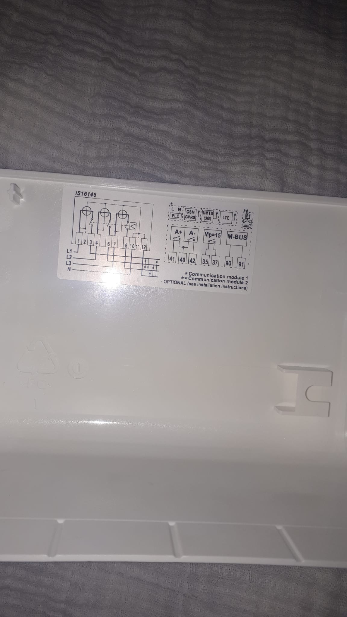

Hallo!
Ich habe heute einen neuen Stromzähler bekommen, den Iskra AM550
Ich würde gerne die vorhandenen S0 Schnittstelle verwenden. Ich bin mir
nur nicht zu 100% sicher, wie ich die anschließen soll.
Ich vermute mal, dass die Pins (siehe Anhang) 40 und 41 der S0 Ausgang
für den verbrauchten Strom bzw 40 und 42 der Ausgang für eingespeisten
Strom sind. Meiner Logik nach würde ich +5V auf Pin 40 setzten und Pin
41 und 42 je auf einen digitalRead Pin von einem Arduino setzten und
dann die Pulse zählen. Stimmt das so oder funktioniert das anders?
Und für was sind die Pins mit "MP=15"?
PS: Der Techniker hat sich auch nicht ausgekannt, der war natürlich der
erste den ich gefragt habe.
Danke für eure Hilfe,
Christoph

Zu dem habe ich keine Angaben gefunden, aber bei einem anderen Zähler
der Firma sind A+ und A- in der Tat die SO Schnittstelle (Seite 33):
https://mep-werke.de/wp-content/uploads/2018/12/Technische-Beschreibung-Lackmann-ISKRA-Z%C3%A4hler.pdf
Die 40 sollte aber auf GND, über die Pullup-Widerstände des Arduino
werden die Eingänge dann bei offenem Ausgang A+ oder A- auf High
gezogen.
