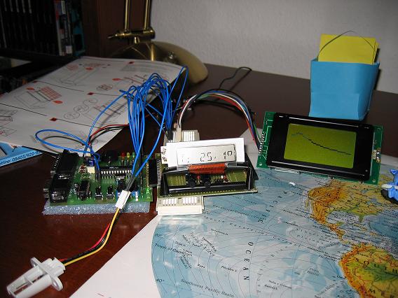

Gast #372086
ich habe mal schnell die zweite Version (hängt am 3. Posting oben) auf
den Mega8 geändert. Hängt hier dran.
Daten an Port D, Steuerleitungen an Port B, steht im File, Takt steht
zwar auf 8MHz, spielt aber nach unten keine Rolle, muß auch mit 1MHz
laufen.
Sollte eigentlich dieses Bild erscheinen:
http://www.mikrocontroller.net/attachment.php/389541/LCD.jpg
Gruß aus Berlin
Michael
