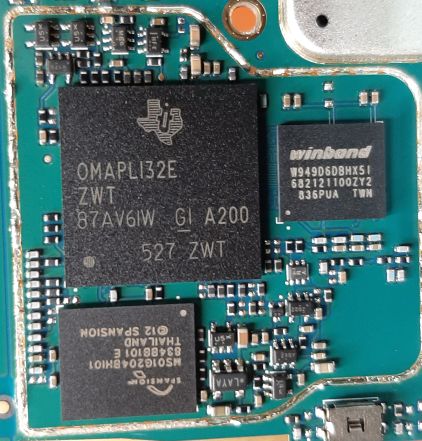

Ich habe hier ein Funkgerät mit OMAP-L138 Prozessor,wo die Firmware
defekt ist.Der USB Port läßt sich nicht mehr ansprechen,sodaß kein
reguläres Update mehr möglich ist.
Die Firmware und der Ramloader ist vorhanden.
Das NAND FLASH ist ein MT29F8G16ADBDAH4.
Der Prozessor läßt sich über UART0 ansprechen.Das habe ich mit PUTTY und
sfh_OMAP-L138.exe getestet.
Leider bekomme ich das NAND FLASH nicht gelöscht,bzw. programmiert.
Der Vorgang bleibt immer bei "Waiting for SFI on the OMAP-L138" stehen.
Woran kann das liegen?
Programmierkenntnisse sind leider nicht vorhanden.
Ich habe mal die Abschirmung entfernt und mußte feststellen,daß die
Daten im Schaltplan,mit der Hardware nicht übereinstimmen.
An dem grundsätzlichen Problem,hat sich aber nichts geändert.
Die Programmierung des OMAP-L132,entspricht der des OMAP-L138.
Ich mußte aber feststellen,daß es sich bei der CPU um die secure
Variante handelt und deshalb,der Bootvorgang,nicht geklappt hat.
Mit der secure Variante,komme ich so nicht zurecht,da man
dafür,Programmierkenntnisse braucht.
