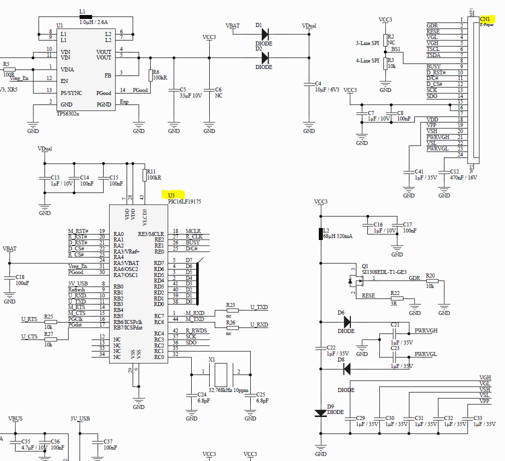

ich versuche gerade das 7.5" e-paper von Waveshare mit einem PIC16F19175
anzusteuern.(Im Schaltplanauszug ist fälschlicherweise der PIC16LF19175
angegeben)
Im Moment wird auf dem Display ein Bild angezeigt. Dies konnte ich durch
einen Raspberry und einem Beispielcode von Waveshare draufspielen.
Ich möchte nun das Display "nur" weiß machen. Der Clock der SPI
Schnittstelle wird auch wie erwartet an das Display weitergegeben. Das
Display macht aber im Grunde nichts. Von daher denke ich, dass ich in
der Initialisierung des E-Papers schon was falsch mache.
Hat jemand dieses oder ein ähnliches Display schon mal mit einem
Mikrocontroller angesteuert?
Dankbar wäre ich auch wenn mir jemand Infos zu den LUTs geben kann. Im
Moment sehe ich das so, dass wenn ich die internen LUTs benutze, der
Controller auf dem Display mit dem Temperatursensor und der
anzuzeigenden Information (weiß/schwarz) entscheidet wie und lange die
einzelnen Pixel angesteuert werden müssen.
Wenn noch Information meinerseits fehlen bitte einfach Fragen.
#6067947
Bernd W. schrieb:
> Im Moment sehe ich das so, dass wenn ich die internen LUTs benutze, der
Und das ist prinzipiell auch genau richtig so.
Immerhin gibt es eine Abhängigkeit der Display-Update-Zeit von der
Umgebungstemperatur.
Ich habe hier Beitrag "Digitaler Bilderrahmen, ePaper, Batteriebetrieb, portabel" ein
Waveshare 4.2"-ePaper-Display reverse-engineered, um eine
Graustufendarstellung zu realisieren.
Die LUT-Definition ist ein offenbar gut gehütetes Geheimnis der
Hersteller (siehe Dein angehängtes PDF, da wird über dieses Thema
großzügig hinweggegangen...).
Falls der Controller auf dem 7.5"-Display es hergibt, könntest Du
versuchen, den OTP-Memory auszulesen und die dort enthaltenen
LUT-Definitionen als Ausgangspunkt für eigene Versuche verwenden.
Vielleicht findet sich ja auf dubiosen chinesischen Internetseiten etwas
mehr Hintergrundinformation zum Controller (ich hatte damals für das
4.2"-Display irgendwo eine Beta-Doku gefunden, in der zumindest die
Struktur-Beschreibung der LUTs noch mit drin war).
