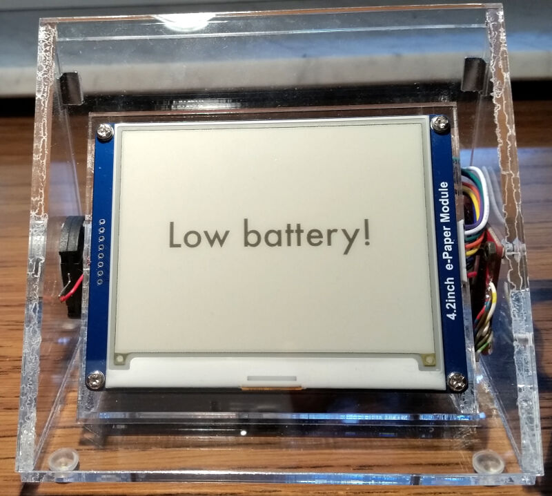

Hier haben wir einen elektronischen Bilderrahmen, der bei einem
Update-Intervall von 2 Minuten im realen Einsatz gut 3 Monate mit einer
AA-Zelle durchhalten sollte.

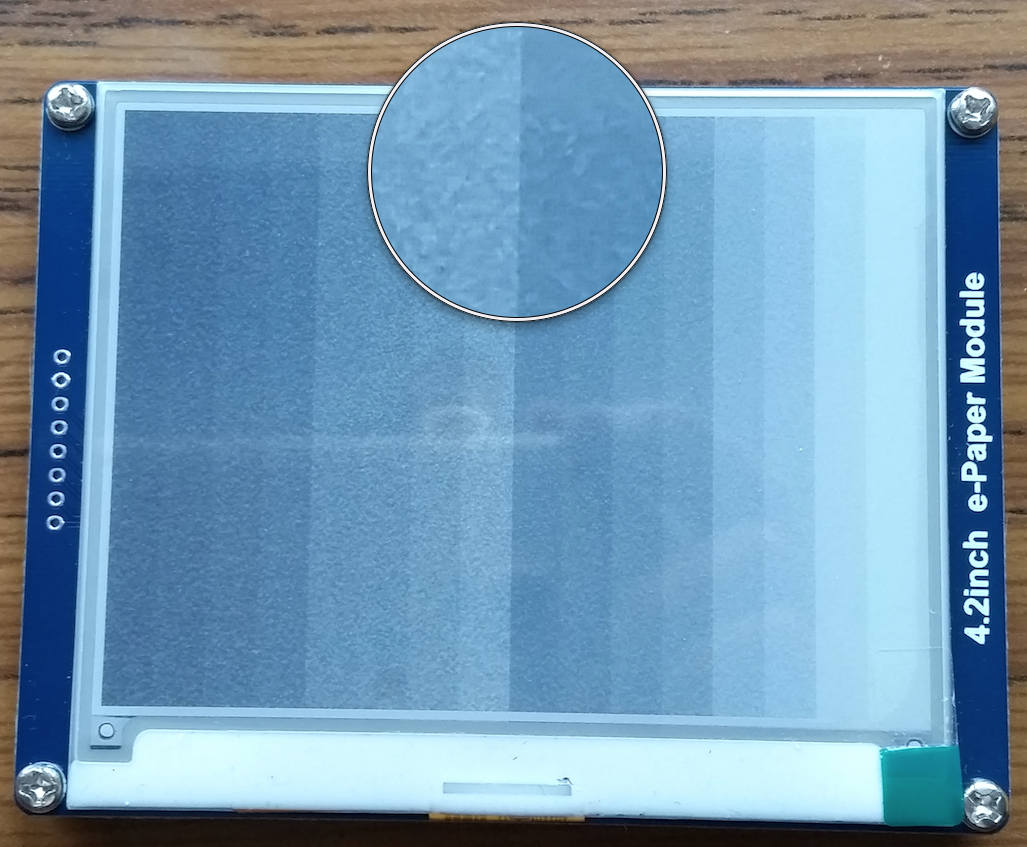

Als Display kommt ein 4.2"-ePaper-Modul von Waveshare zum Einsatz.
Es ist mir gelungen, eine Darstellung mit 16 Graustufen zu realisieren.
Das ist jenseits der von Waveshare spezifizierten Anwendung (Standard
ist ein Betrieb mit 1 Bit/Pixel). Da Waveshare die ePaper-Displays wohl
zukauft, ist nicht sicher, ob mglw. Displays mit anderer Technologie
angeboten werden könnten, die mit dem implementierten
Ansteuerungskonzept nicht harmonieren.
Tatsächlich ist das schon passiert:
Ich hatte zunächst ein Dreifarben-Display (weiß/gelb/schwarz)
ausgewählt, weil ich auch getestet habe, ob sich mit der gelben Farbe
evtl. ebenfalls etwas anfangen läßt. Dies macht allerdings m.E. für eine
universelle Bilddarstellung keinen Sinn (die Anzeige wird einfach nur
extrem gelbstichig), außerdem ist die Intensität der gelben Farbe nicht
vernünftig bzw. unabhängig von der Schwarz/Weiß-Darstellung steuerbar.
Da der Weißwert/Kontrast der dreifarbigen Displays selbst bei einfacher
S/W-Ansteuerung aber vergleichsweise nicht ganz so gut ist, habe ich's
auch mal mit der monochrome Display-Variante probiert.
Damit ist das Weiß zwar weißer, die Graustufen werden allerdings
überraschenderweise ziemlich grobkörnig dargestellt, wie mit einem sehr
grobkörnigen S/W-Filmmaterial. Das Dreifarb-Display zeigt keine solchen
Effekte, deshalb bin ich dabei geblieben.
Die ePaper-Displays haben konstruktionsbedingt eine gewisse
Temperaturabhängigkeit (immerhin verwenden sie ein mechanisches
Funktionsprinzip, die Farbkügelchen müssen ja in einer Flüssigkeit
bewegt werden). Das von Waveshare original bereitgestellte Setup
berücksichtigt die Displaytemperatur in 9 Stufen und paßt die
Display-Update-Parameter entsprechend an (im Wesentlichen verlängert
sich die benötigte Updatedauer, je niedriger die Temperatur ist). Ich
habe keine Klimakammer, mit der ich das entsprechend reproduzierbar
nachbauen könnte, deshalb gibt es nur einen Parametersatz für die
übliche Zimmertemperatur.

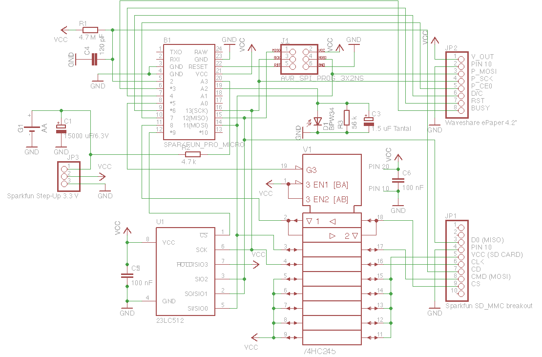

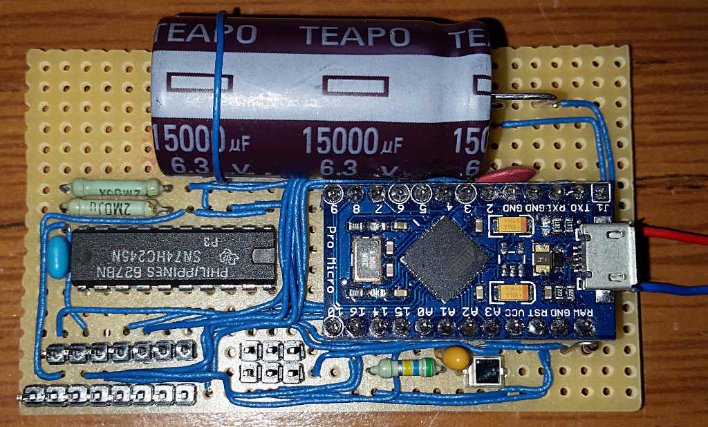

Als Controller habe ich einen Pro-Micro-Clone (Atmega 32u4, 3,3 V, 8
MHz, 32 k Flash, 2.5 k RAM) eingesetzt, im Prinzip ginge es mit jedem
Atmega ab 32 k Flash und 2 k RAM, wenn die Sektor-Puffergröße für das
Lesen von der SD-Card reduziert wird. Der Programmcode an sich ist gar
nicht so umfangreich - ca. 8 kBytes - aber es sind noch zwei Bilder für
Statusanzeigen mit dabei, die tragen ziemlich auf...
Die LEDs und der Onboard-Spannungsregler auf dem Pro-Micro-Breakout sind
rausgeknackt, um unnötigen Stromverbrauch zu vermeiden.
Die Bilder werden auf einer (Micro-)SD-Card als monochrome JPEGs
abgelegt, die SD-Card wird via 8-Bit-Bustreiber (74HC245) angesteuert
sowie mit Strom versorgt und kann damit komplett abgeschaltet werden.
Die dekodierten Bilddaten werden in einem SPI-RAM (64 kByte, 23LC512)
zwischengespeichert, es ist nicht möglich, sie gleich im Framebuffer des
ePaper-Moduls abzulegen.
Mittels Fotodiode BPW34 wird die Umgebungshelligkeit geprüft und das
Display-Update gestoppt, sobald es zu dunkel geworden ist, das kommt der
Batterielaufzeit zugute.
Als Step-Up-Wandler auf 3,3 V kommt der Sparkfun-Breakout PRT-10967 mit
NCP 1402 zum Einsatz. Der Leerlaufstrom ist damit deutlich geringer als
mit entsprechenden Pololu-Teilen, das ganze Gerät zieht zwischen den
Display-Updates ca. 80 uA aus einer vollen AA-Zelle. Der Batteriehalter
ist von Bulgin.
Beim Prototypen ist das SPI-RAM und der Spannungswandler-BreakOut unter
dem ProMicro montiert, kleiner bekommt man die Steuerung mit Komponenten
im 2.54 mm-Raster nicht mehr.
Das Schaltungskonzept sollte auch mit einem 7.5"-ePaper-Modul (640x375
Pixel) verwendbar sein, in diesem Fall wird aber ein 128 kByte-SPI-RAM
benötigt (23LC1024), mit dem größeren Display wäre sicher auch Platz für
zwei AA-Zellen.

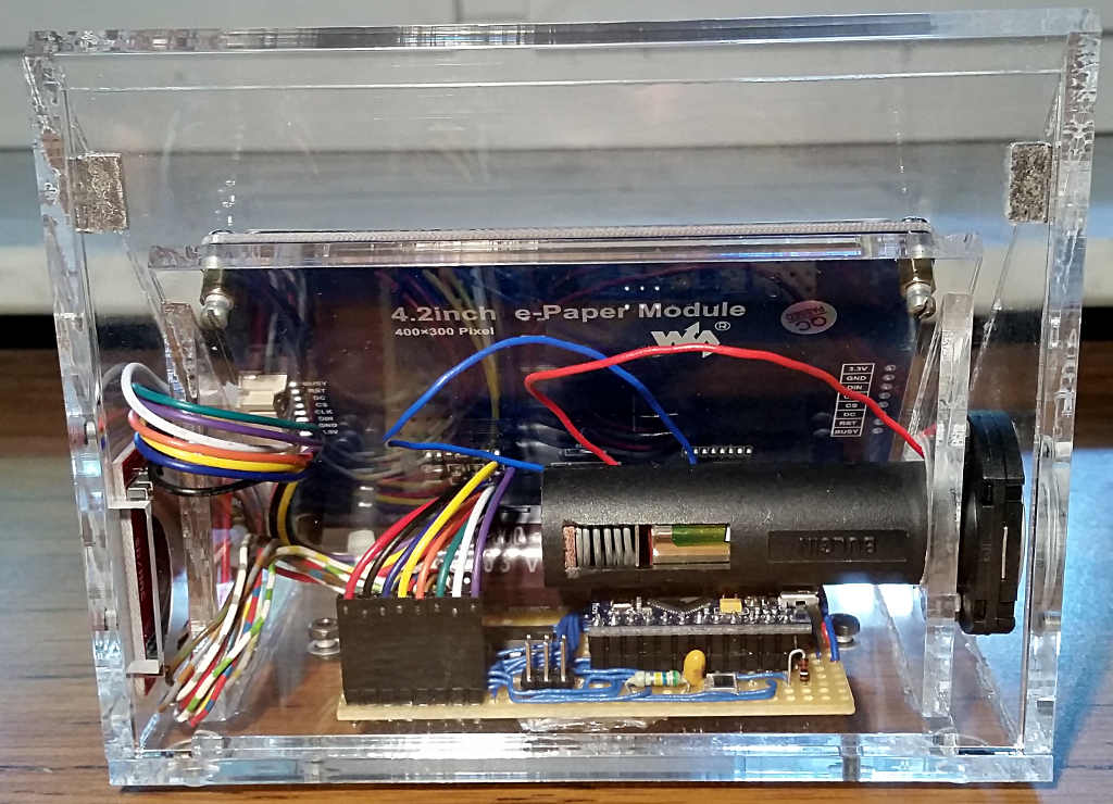

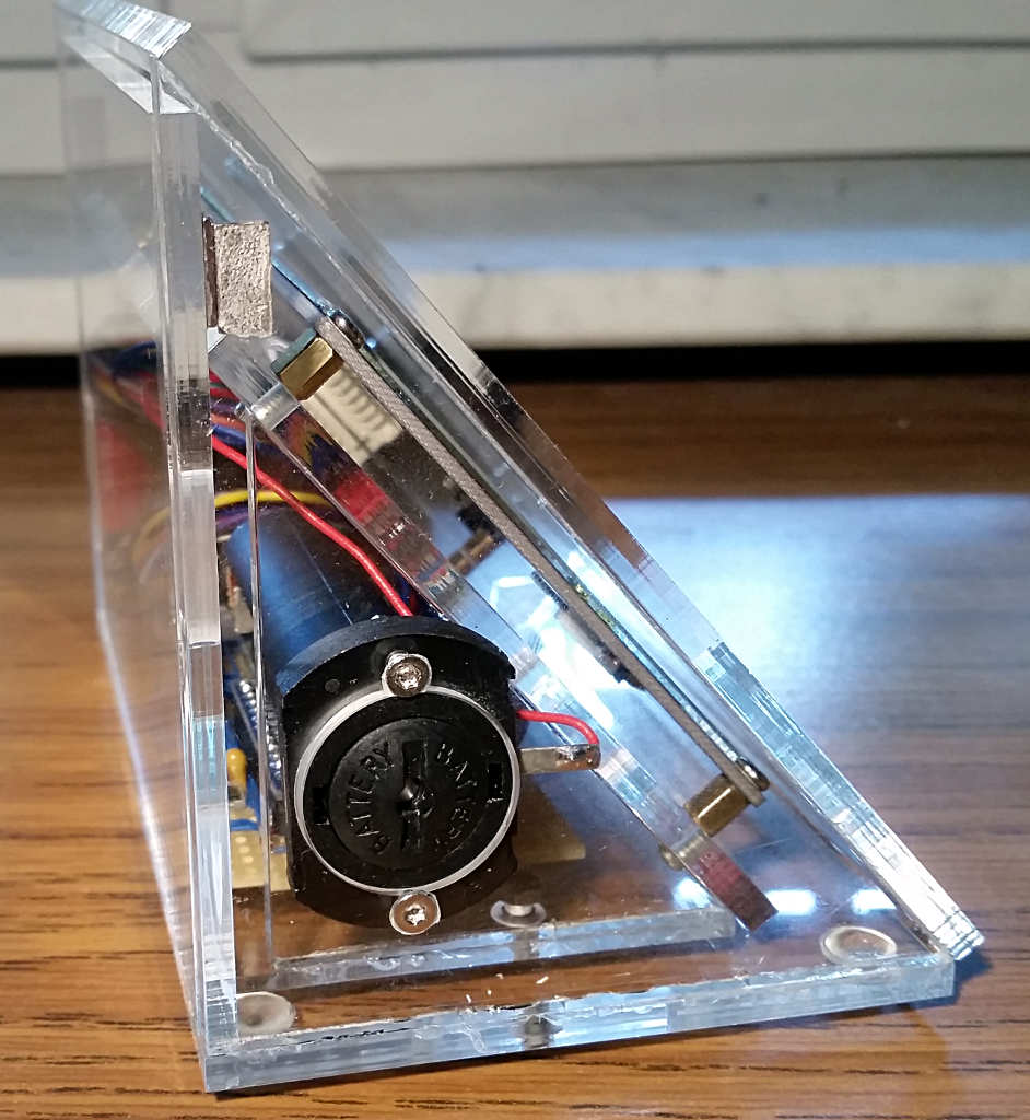

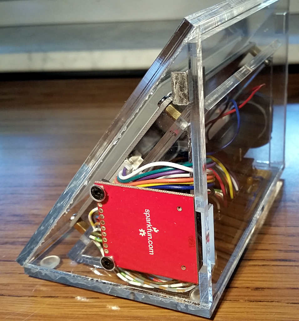

Mit der Mechanik hatte ich's noch nie so... Das Gehäuse ist aus
lasergeschnittenen Acrylglasteilen zusammengeklebt (die Klebflächen
sind, äh, optimierbar...) das ginge mit Sicherheit eleganter. Richtig
edel wäre ein Acryl-Spritzgußgehäuse mit polierter Frontpartie,
integriertem Batteriefach (ggf. sogar 4xAA für LDO und > 1 Jahr
Laufzeit) und ordentlichem Schlitz für die SD-Card, aber das ist als
Einzelstück illusorisch. Ich würde noch nichtmal die Konstruktion
hinkriegen (hab für die Acrylplatten mit ein paar CAD-Programmen
gespielt und die Flinte nach kürzester Zeit ins Korn geworfen und
Millimeterpapier genommen :-/).

Schon bei der normalen Ansteuerung des Dreifarb-Displays funktioniert
das nicht mehr so. Dabei wird von einem vollständig gleichfarbigen
Displayinhalt ausgegangen (üblicherweise Weiß) und die Bildanteile für
die Vordergrund-Farben (Schwarz und Gelb bzw. Rot) werden ins
Display-RAM geladen.
Pro Pixel gibt es damit zwei Bits, Bit 0 bspw. für Schwarz und Bit 1 für
Gelb. Mit der Bitkombination wird eine der vier LUTs addressiert, die
dann die Farbe des Pixels setzt.
Das Verfahren ist ziemlich flexibel (nur deshalb konnte ich die
Graustufendarstellung realisieren).
Beispiel:
00:  Weiß
01:  Schwarz
10:  Gelb
11:  Gelb (genausogut könnte aber auch Schwarz die höhere Priorität
haben, es hängt nur von der Definition der Waveform in der LUT ab)
Interessant ist übrigens die Methode, mit der die verschiedenen Farben
kontrolliert werden.
Eine begründete Vermutung lautet:
Die schwarzen und weißen Farbpartikel sind verhältnismäßig klein (können
sich also schnell bewegen), benötigen aber eine vergleichsweise hohe
Spannungsdifferenz zwischen VCOM und Source.
Die roten/gelben Farbpartikel sind größer und träger, bewegen sich aber
schon bei einer kleineren Spannungsdifferenz. Das ist wohl der Grund,
warum die Dreifarbdisplays eine erheblich längere Zeit für das Update
brauchen.
Für die Graustufendarstellung werden die LUTs entsprechend so kodiert,
daß die vier Bits pro Bildpunkt mit zwei Display-Updates - jeweils zwei
Bits für die LUT-Adressierung wie oben gezeigt -  die Intensität der
schwarzen "Farbe" für dieses Pixel setzen (ausgehend von einem komplett
weißen Displayinhalt). Das ist der Trick, der Rest ist Handwerk...

Ooops, das war sehr konservativ geschätzt.
Heute, nach über 9 Monaten mit einer AA-Zelle vom Discounter, habe ich
den "Low Battery"-Screen gesehen. Das Gerät hat während der üblichen
Bürozeiten gearbeitet - also werktäglich ca. 8 Stunden mit zwei Minuten
Update-Intervall - und stand sonst im Dunkeln (=Stop des
Display-Updates, siehe Beschreibung).
Sehr wahrscheinlich hat mein Schätzometer beim Messen des Leerlaufstroms
im 200uA-Meßbereich bereits soviel Spannungsabfall eingebracht, daß der
StepUp-Wandler deutlich mehr gezogen hat als bei direkter Verbindung zur
Batterie.
Nach nun einigen zehntausend Display-Updates lassen sich keine negativen
Effekte (WearOut, Shadowing etc.) erkennen, die optimierte Waveform und
die anderen Settings scheinen also das Display nicht zu stressen.
Abstürze gab es auch keine, die Firmware ist wohl stabil genug.
9 Monate - da habe ich gar kein schlechtes Gewissen, eine Primärzelle
einzusetzen...
