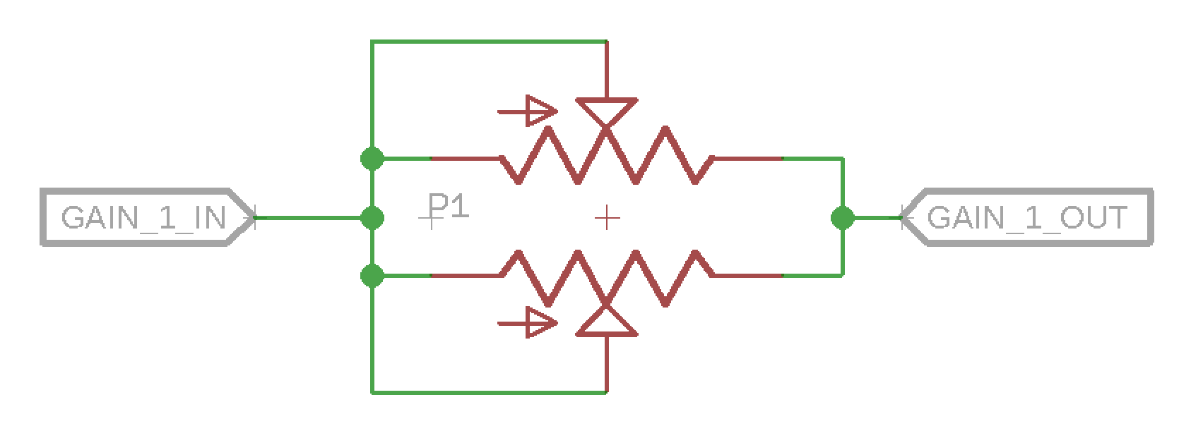

der Plot: Ich möchte eine Leiterplatte aus einem Gerät (USB
Audiointerface) nachbauen und sowohl mechanisch als auch anschlussseitig
auf meine Bedürfnisse anpassen.
Auf der Original-Leiterplatte befinden sich zwei Potentiometer. Beide
sind stereo und logarithmisch. Die Schaltung eines Potentiometers sieht
so aus, wie im Anhang.
Kann mir jemand sagen, ob ich dieses Poti durch ein Mono-Potentiometer
ersetzen kann? Und falls ja, mit welchem Wert. Ich weiß leider nicht,
was passiert, wenn man ein logarithmisches Poti als variablen Widerstand
verschaltet und diesen dann noch parallel mit einem weiteren
logarithmischen Poti schaltet.
Danke euch!
Lg,
Christian

Ob es log- oder lin-Potis sind, interessiert bei der Betrachtung, was da
rauskommt, gar nicht.  Bei jeder Poti-Stellung sind es zwei parallel
geschaltete identische Spannungsteiler.  Kannst du also durch ein
Mono-Poti mit halbem Widerstand ersetzen.  So viel ich weiß, wird so
etwas gemacht, um Defekte (z.B. durch Alterung wie Kratzen, etc) des
Potis, in Zaum zu halten.  Ein zweiter Grund wäre eine höhere
Belastbarkeit des Potis.  Ob jetzt eine Mono-Poti bei deiner Schaltung
wirklich sinnvoll ist, mußt du entscheiden ;-)
