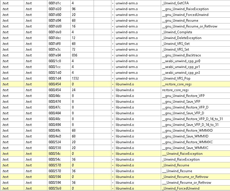

mittels gcc habe ich ein kleines C++ LedBlink Test-Projekt gebaut.
Exceptions handling habe ich per Build Option deaktiviert.
Daher wundert es mich, dass ich map file ~2kb 'Unwind' Einträge sehe.
Die würde ich gerne weg haben. Geht das ?
Soviel ich weiß, werden die 'Unwind' nur für Stackverwaltung bei einer
Exceptions benötigt. Mein Test-Projekt benutzt keine Exeptions.
Mittels google konnte ich leider sehr wenig dazu finden.
Das hier konnte ich finden. Aber es hat mir nicht direkt weitergeholfen.
https://embdev.net/topic/201054#1975689
Beitrag "NIOSII GCC4 Exception Handling Codesize"
Wenn ich pure C Test-Projekt mache, habe ich die Einträge nicht. Zum
Spass hatte ich eine c in cpp umbenannt und dann waren sie wieder da.
Anbei meine C++ Build Optionen.
"-lunwind" habe ich nicht drin.

Ich habe mir leider selbst ins Knie geschossen :(.
Ich benutze eine CMAKE + Ninja Kombination. Als mit den obigen
Einstellungen immer noch die Unwind Tabellen auftauchten, habe ich in
das build.ninja reingeschaut und gesehen, dass sämtliche C++ Flags
gefehlt haben. Nach etwas rumsuchen habe ich bemerkt, dass ich die C++
Flags in eine falsche Liste geschrieben hatte und die daher nicht
genutzt wurden.
Nach Korrektur ging es wie erwartet und die Unwind-Tabellen waren dann
weg.
