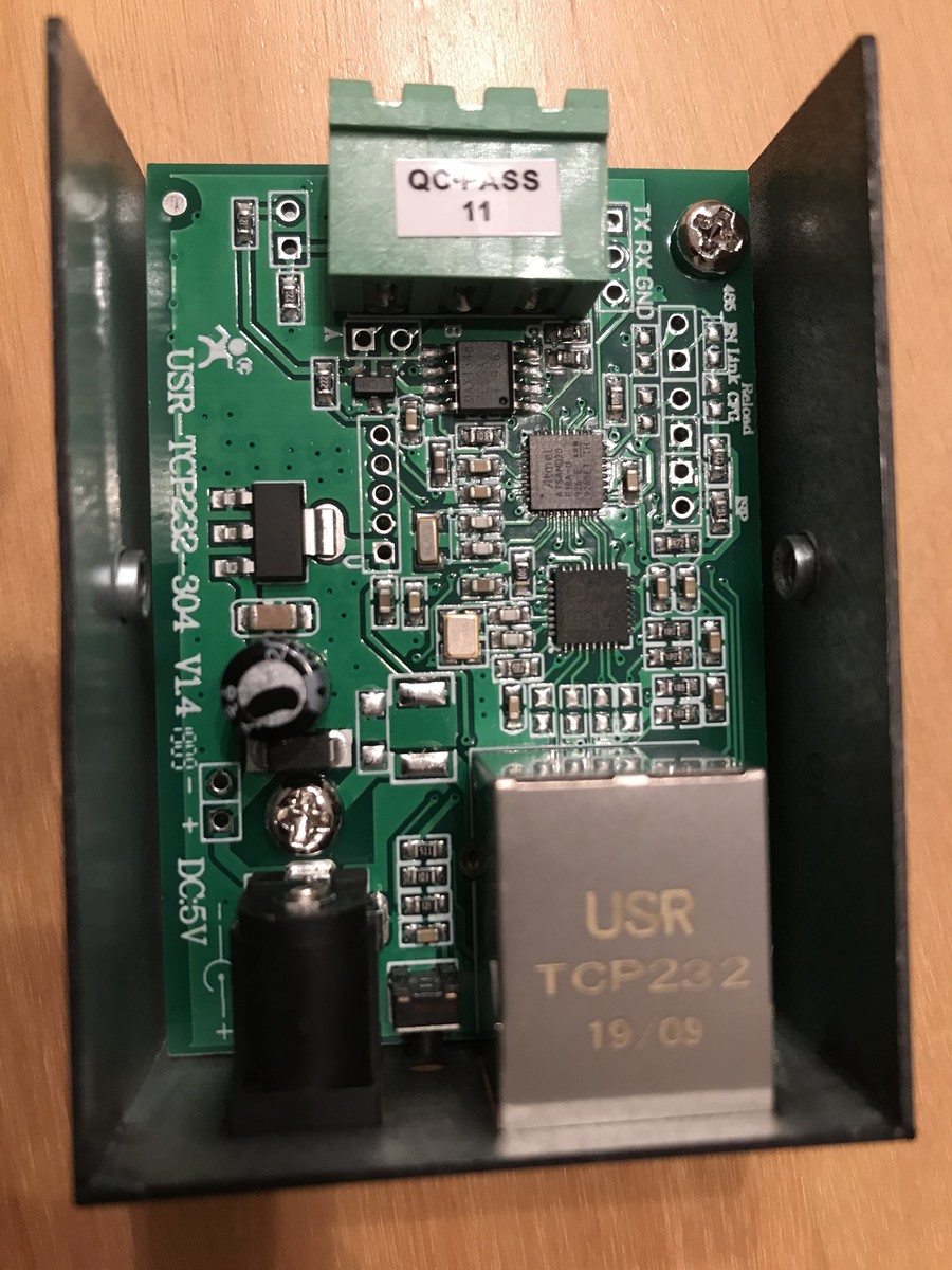

Derzeit habe ich 2 Modbus Zähler die mittels USB Adapter und Raspi
ausgelesen werden. Der Raspi ist mittels Netboot konfiguriert was
manchmal hängt und der USB Adapter scheint jetzt auch rumzuzicken. Daher
die Idee einen RS486 to Ethernet Adapter zu nehmen, in dem Fall einen
günstigen Waveshare der sich auf Hutschine dübeln lässt
(https://www.amazon.de/gp/product/B07S2K41MS/ref=ppx_yo_dt_b_asin_title_o02_s00?ie=UTF8&psc=1).
Mein Problem: das teil funzt nicht wie erwartet. Jeder Versuch über die
IP des Adapters etwas von einer SlaveID zu lesen endet in i/o timeout.
Die seriellen Modbus Parameter sind korrekt (9600baud 8N1).
Beim USB Adapter war Terminierung auswählbar und aktiv (sowohl parallel
als auch failsafe gem. http://www.ti.com/lit/an/snla049b/snla049b.pdf).
Beim Waveshare lässt sich failsafe leider nicht realisieren da Masse/VCC
nicht zugänglich sind.
Im Inneren allerdings finde ich A/B/Gnd/VCC gut zugänglich- ließen sich
mit Pfosten bestücken.
Habt ihr einen Tipp für mich: gibts bei dem Adapter noch andere Tricks
oder sollte ich mal versuchen wieder failsafe Terminierung herzustellen?
Vielen Dank!
OP #6405627
Problem ist gelöst und die Auflösung ganz einfach. Der Adapter ist
relativ dumm und ersetzt einfach nur RS485 durch Ethernet. Modbus TCP
und Modbus RTU (über RS485) sind aber unterschiedliche Protokolle. Was
es hier braucht ist also Modbus RTU über die TCP Verbindung zu sprechen,
dann funktioniert es.
