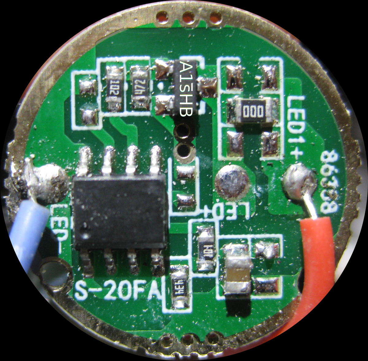

Dieser Treiber für eine Cree XTE Led ist für 6V ausgelegt. Ich schätze
man kann den Controller Chip mit einem anderen Widerstand anweisen auch
bei 4,2V d.h. einer Lithium Zelle vollen Output zu geben. Das geschulte
Auge sieht vieleicht wo ich ansetzen muss. Ratschläge?

Jop: Wird nicht gehen. Das ist vermutlich nen Mikrocontroller und hat
keine Außenbeschaltung, mit der sich was einstellen lässt.
von Wolfgang (Gast)
Sebastian R. schrieb:
> Das ist vermutlich nen Mikrocontroller und hat keine Außenbeschaltung, ...
Und für was hälst du das Anhängsel am Pin 7 - sieht nach Treiber aus.

Interessant wäre auch wie das funktioniert und welche Aufgabe die
Bauteile haben. Ich kenne das Joule Thief Prinzip, eine Spule wird immer
stossweise entladen und damit die Spannung gepusht. Ich hab mit der
Schaltung aus 1,5v sogar 200v herausbekommen. Aber hier ist ja nur ein
Kondensator so wie ich das sehe, ich bin weit davon entfernt mich
auszukennen.

von Axel S. (a-za-z0-9)
Das sieht schwer nach einem MOSFET aus. 100Ω Serienwiderstand vor dem
Gate, 10K Angstwiderstand zwischen Gate und Source, Drain über drei
dicke Widerstände (ein Platz mit Brücke bestückt) nach "L+"
Die Frage wäre eher, was auf der anderen Seite der Platine ist. Falls da
nichts mehr ist, dann ist das eine Billigst-Taschenlampe, wo der
Innenwiderstand der Batterie den Strom begrenzt. Und der Krempel auf der
Platine ist ein bißchen PWM-Gedöhns. Umbau auf Akkus scheitert dann.
von Der G. (Firma: schlechthin) (gastgeber)
Auf der Rückseite ist der Kontakt für die Batterie und zum Gehäuse. Ich
habe in das Teil schon erfolgreich ne 18650 eingelegt und die geht damit
sehr gut, nur eben etwas weniger hell. Die Led wird ziemlich dunkel wenn
der Akku unter 3v geht. Und ja es ist eine günstige Taschenlampe, aber
ein echt super Teil.

Die eher vage Hoffnung:
Es gäbe eigentlich nur noch den 100k-Widerstand an Pin1, um an der PWM
irgendwas zu ändern.
Alternativ könnte man freilich auch mal versuchen den IC-Typ
herauszufinden - da könnte man sich dann das Rätselraten komplett
sparen.
MeierKurt schrieb:
> Naja, zuerst mal einen (vielleicht ähnlich großen) Widerstand parallel
> schalten, damit halbiert sich der resultierende R.
<seufz>
Zu was möchtest du den Widerstand denn parallel schalten?
Zu dem dicken 0Ω Widerstand? Einen anderen Widerstand, der
als Vorwiderstand für die LED dienen und den Strom begrenzen
könnte, gibt es im gezeigten Teil der Schaltung
(sprich: auf der Platine) nicht.
Wir wissen auch nicht, was die Taschenlampe kann. Hat sie
überhaupt mehrere Helligkeitsstufen? Wenn nämlich nicht, dann
wäre die Elektronik auf der Platine am ehesten eine
Unterspannungsabschaltung.

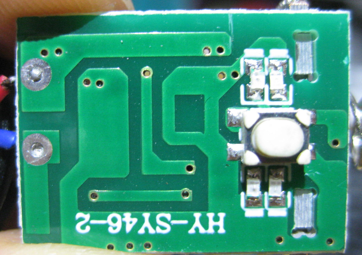

Genau die, vorne das Glas abgeschraubt, dann Tubus rausgezogen, mit dem
Daumen aufs Deckglas gedrückt und mit dem Tubus abgeschraubt. (oder 2
Schraubenzieher ansetzen und das Aluteil mit den Nocken rausschrauben)
Dann mit ner Nadel hinten das Driver Board rauspulen, fertig, man kann
auch noch die Led Scheibe rauspulen und das Ding komplett zerlegen, das
is die Lampe die 2019 im Angebot war. Die die davor angeboten wurde hat
selbstständig runtergedimmt, das war nervig und hat mehr Akku gezogen.

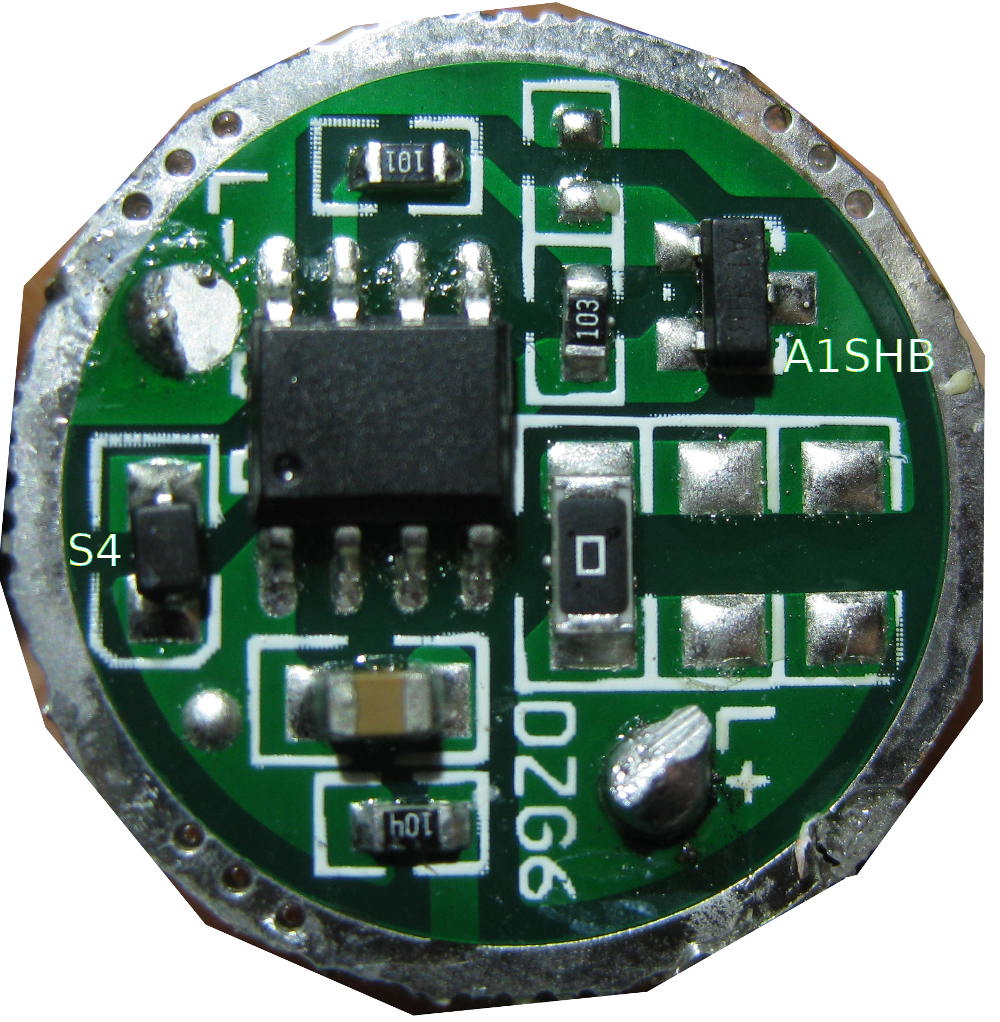

von Dieter (Gast)
Wie sieht denn die Rueckseite aus?
Wenn da keine Spule sein sollte, dann geht das ueber PWM.
von Dieter (Gast)
Die Chips sind meist Clones des ATtiny 11 bis 13, wenn es ein Prozessor
ist.
von Jens M. (schuchkleisser)
Da eine SOS-Funktion drin ist, ist das ein Proz.
Die LED scheint tatsächlich simpel via Schalttransistor direkt an der
Batterie zu liegen, nicht mal mit einem Widerstand drin, nur dünne
Drähte und  billige Batterien verhindern das die LED schmaucht.
> ist.
Pinbelegung passt hier eher auf einen PIC. Pin 8 auf GND und Pin 1 auf
Plus.
Mein Multimeter hat mir Folgendes nahegelegt:
3,46V = 0,7A 18650
3,8V = 1,2A 18650
6V = 1,8A  4xalkaline(aaa)
Der G. schrieb:
> 4xalkaline(aaa)
Micros liefern 1,8A? whoa....
Außerdem weiß ich nun warum die so warm wird... 10W sind ja kein
Pappenstiel.
Dann nochmal mit:
4,05V = 1,7A  18650
Dann habe ich es gewagt und wärend des Betriebs jeweils den doppelten
Widerstand parallel geschaltet, also an den 100 nen 200 an den 10k nen
22k usw. Da hat sich aber an der Helligkeit NICHTS geändert.
Natürlich nicht. Keiner dieser Widerstände hat etwas mit dem LED-Strom
zu tun. Die Tastverhältnisse für die Dimmstufen sind fest in den µC
programmiert. Der 100K Widerling und der Kondensator daneben sind für
den Reset. Die anderen beiden Widerstände zur Ansteuerung des MOSFET.
Der MOSFET dürfte ein AO3401 (wahrscheinlicher) oder Si2301 (weniger
wahrscheinlich) sein. Haben beide "A1" als Marking Code. Von den Daten
her sind die recht ähnlich und würden auch in die Anwendung passen.
Der G. schrieb:
> Gut, also ein Prozessor übernimmt die Modulation und das  SOS. Der
> Mosfet reguliert den Strom und oder die Spannung?
Weder, noch. Der MOSFET reguliert nichts. Der schaltet bloß.
> Warum könnte die XPE Led kaputt gegangen sein?
Weil die Lampe Murks ist. Da gehört ein Schaltregler rein, der
1. den Strom regelt und
2. das auch bei nachlassender Batteriespannung tut
Ein Schaltregler deshalb, weil der weniger Verluste macht (Wärme,
Batterie-Laufzeit). Das kann man ähnlich klein bauen, wie deine Lampe.
Aber es kostet halt ungefähr 1€ mehr. War den Chinesen wohl zu teuer.
Deine 25% Messungen mit dem Multimeter sind für die Katz. Spannung und
Strom sind gepulst. Da zeigt dein Multimeter bloß Hausnummern an. Ja,
auch wenn du es auf AC schaltest. Eine sinnvolle Messung könnte so
aussehen, daß man statt der Batterie ein Netzteil anschließt und die
Spannung von 3V (Akku fast leer) langsam auf 4.2V (Akku frisch geladen)
hochdreht. Die Lampe auf 100% stellen und Spannung und Strom messen.
Strombegrenzung am Netzteil wäre sinnvoll, wenn man die LED nicht
himmeln will. Vor allem wenn man plant, bis 6V (Nennspannung mit
Alkalines) hochzudrehen.

Mfg Michi
Guter Beitrag. Ich muss noch mal ein paar Daten richtigstellen. In der
Anleitung der Lampe steht, es ist ein CREE XT-E Chip verbaut und mit
4xAA mit 6,1V Leerlaufspannung fließen 2,1A und zwar geht das vorne in
den Treiber raus und geht hinten zur Led auch raus. Im Datenblatt von
der CREE XT-E Led steht dass sie maximal mit 1,5A betrieben werden darf.
Daran sieht man dann natürlich warum die kaputt geht. Desto höher die
Anfangsspannung, desto mehr Strom fliesst. Natürlich hängt es auch davon
ab wie hoch die verwendeten Zellen die Versorgungsspannung unter
Belastung halten können. Mit Liion Akkus fließt weniger Strom, weil
geringere Spannung, trotzdem ging sie nach langer Benutzung plötzlich
kaputt. Im Vorgängermodell war die XM-L verbaut, die kann 3A ab. Also
haben wir tatsächlich einen Treiber der für die Led gar nicht passt.
Also bleibt nur Treiber tauschen, oder Vorwiderstand dazulöten.
Anderes Thema, aber passend hierzu. Es gibt Taschenlampentreiber die
wandeln die Versorgungsspannung, die haben eine Spule. Das sollten die
effizientesten nach dem directdrive sein. Dann gibt es Treiber die
nehmen einen FET in directdrive und machen die Modis per PWM. Dann gibt
es Treiber mit Linearregulator, die lassen nur einen bestimmten Strom
durch und verbraten die überschüssige Spannung in Wärme, auch hier
werden die Modis per PWM moduliert. Die sollten bei der Effizienz nach
den Wandlern kommen. https://flashlightwiki.com/Driver
Habe mal Taschenlampen wo man deutlich sieht dass sie PWM moduliert
werden (wenn man sie schnell bewegt während sie an und gedimmt sind) mit
Lampen die die Versorungsspannung wandeln statt in Hitze zu wandeln
verglichen. Die Helligkeit ist bei allen vergleichbar eingestellt.
P bezeichnet Lampen mit PWM. fd steht für fulldrive also höchst mögliche
Leuchtstufe. dm sind Lampen ohne PWM in niedrigeren Stufen und alle sind
auf einer niedrigeren Stufe als maximal. Zum Schluss der Korrekturwert
in A je nach Leuchtstärke:
P_fd_Aldi_xte      1,3A  100%        1,3
P_fd_Aldialt_xml   1,2A  10% heller  1,1
W_dm_Thorf_xml2     .35A 60% so hell 0,6
W_dm_Anker_xpg2     .6A              0,6
P_fd_zoom_xml       .7A  80% so hell 0,9
P_fd_anker2_xpg2    .55A 50% so hell 1,1
W_dm_wuben_xml      .48A 80% so hell 0,6
Ergebnis ist, dass die Aldi am schlechtesten abschneidet, übrigens mit
orginal Treiber, nur Akku bei 3,8V. Da die XTE effizienter ist als die
XML, aber am Leistungsende bzw. maximum betrieben wird sinkt die
Effizienz unter die der XML. Die Zoom hat aber auch einen ähnlichen
Treiber ohne Spule, wie im Bild 2+3 von Beitrag 16.12.2019 13:28 ebenso
die Anker2 Bild 1.
Alle PWM geregelten sind günstige Lampen. Alle andren hochwertigere.
Fazit, die billigen Lampen sind 33-45% schlechter im Wirkungsgrad.
Ich interpretiere das so, dass die Wandlung sehr effizient funktioniert.
Ich schätze mal die günstigen Lampen reduzieren den Betriebsstrom dann
mit einem Vorwiderstand, oder so etwas in der Art und sind deutlich
schlechter.
