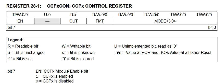

Ich benutze einen PIC16F15313 und benötige PWM an PIN RA2.(Habe schon
Platinen fertigen lassen, kann das daher auch nicht mehr ändern)
Da ist standartmäßig kein CCP für PWM drauf. Was aber ja kein Problem
sein sollte, da ich mit PPS ja die CCP funktion einfach auf einen
anderen PIN schieben können sollte.
So sieht mein Code bisher aus (in C):
RA2PPS = 0x09; //Map CCP1 to RA2         ("CCP1PPS = 0x02" funktioniert
auch nicht)
CCP1CON = 0b00001100;   // Enable PWM on CCP1
TRISAbits.TRISA2 = 0; //Set output
T2CON = 0b00000100;     // Enable TMR2 with prescaler = 1
PR2 = 249;   // PWM period = (PR2+1)  prescaler  Tcy = 1ms
CCPR1L = 25; // pulse width = CCPR1L  prescaler  Tcy = 100us

Gast #6072486
vorneweg:
kannst du den Pin A2 normal toggeln?
Die PICs haben die Eigenart, dass die Pins mit Analogfeature nach power
up immer auf analog eingestellt sind.
Dann musst du den Pin erst auf digital umstellen. Vorher klappt das mit
dem Ausgang nicht.
Auszug aus der InitRoutine laut Datenblatt:
; This code example illustrates
; initializing the PORTA register. The
; other ports are initialized in the same
; manner.
BANKSEL PORTA ;
CLRF PORTA ;Init PORTA
BANKSEL LATA ;Data Latch
CLRF LATA ;
BANKSEL ANSELA ;
CLRF  ANSELA ;digital I/O
BANKSEL TRISA ;
MOVLW B'00111000' ;Set RA<5:3> as inputs
MOVWF TRISA ;and set RA<2:0> as
;outputs
