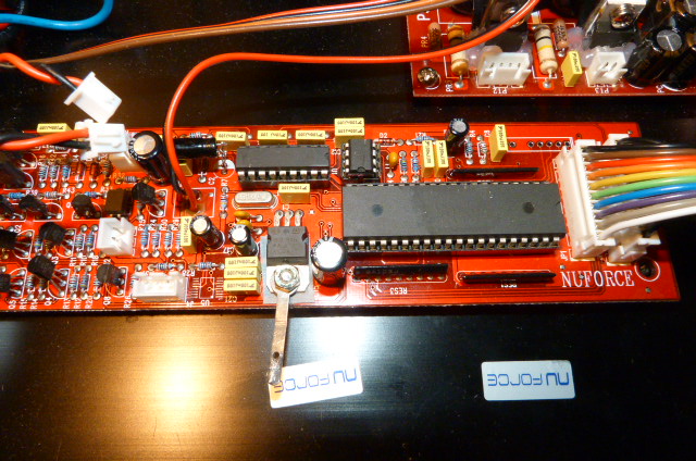

ich habe hier einen fernbedienbaren Vorverstärker mit 2x20 Display, zwei
Drehimpulsgebern, Motorpoti, fünf Eingangsrelais und ein Ausgangsrelais.
Auf der Controllerplatine befinden sich zwei Controller, ein Dil 18 und
Dil 40 sowie ein 93C46 der am 40poligen hängt. Das Gerät ist defekt
durch elektrostatische Entladung und von ca. 2007.
Durchklingeln der Platine ergab beim 40poligen, dass seitens der
Pinbelegung ein ATMega8515 oder 8535 passt.

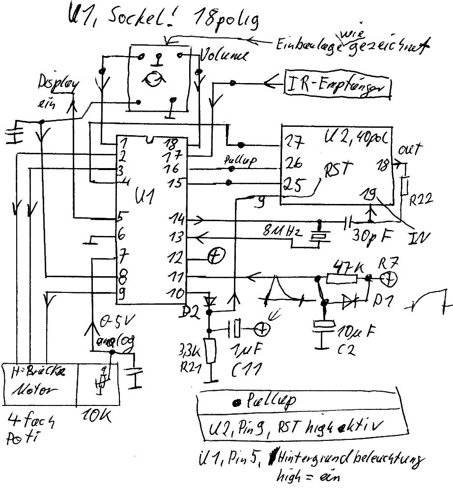

Für den 18poligen brauche ich Hilfe, da ich keinen passenden MC gefunden
habe, hier die Pinbelegung laut Sockel:
Masse Pin 6, 5V Pin 12.
Oszillatoreingang  Pin13, Oszillatorausgang Pin 14 (beide mit Quarz).
Pin 11 kann Reset sein, da hier ein RC-Glied mit 47K und 10u anliegt.
Der IR-Empfänger geht auf Pin 17.
Pin 16, 15 und Pin 4 sind eine Schnittstelle zum 40poligen und gehen
dort entsprechend auf Pin 26, 25 und 27.
Motorpoti hat 4 Schleifbahnen; die dritte ist mit einem 78L05 vesorgt
und  der Schleifer geht auf Pin 7 des 18poligen (analoger Eingang).
Masse, 5V, und Oszillatoranschlüsse passen zu keinem mir bekannten MC.
Wer kennt einen 18poligen MC mit dieser Pinbelegung?
Der 18polige hat auf der Unterseite eine kleine runde Vertiefung in der
steht:
E2

Läßt sich der Aufenthaltort der Chips ablichten?
Sprich: Bild? Oben, unten, gut ausgeleuchtet und scharf.
von Markus O. (momo527)
Ist ein Nufore P9
Auf der Unterseite des 18-poligen ist eine runde Vertiefung mit ca. 2mm
Durchmesser, in der steht:
E2

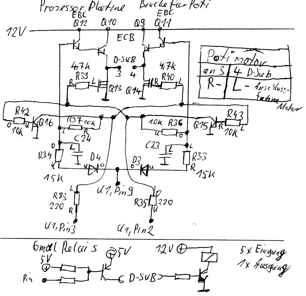

hallo soul e.
danke für den Hinweis mit dem Reset. Ob aktiv high oder low , muss ich
noch prüfen.
hallo pegel
der Analogteil ist in Ordnung, ich habe bei den
Eingangsrelais-Transistoren die entsprechenden Kollektor und Emitter
gebrückt und der Vorverstärker spielt.
Laut Schilderung meines Bekannten hat er nach einem Gang über den
Wohnzimmerteppich das Gerät angefasst und die Entladung gespürt. Seitdem
ist der Steuerteil tot. Beim Einschalten geht die Hintergrundbeleuchtung
des Display kurz an aus. Nachmal fährt der Poti, welcher vom 18poligen
gesteuert wird, auf Nullstellung und dann wird Motor augeschaltet. Wenn
ich während dem herunterfahren den Poti aufdrehe wird der Motor so lange
angesteuert, bis er auf Nullposition ist. Wie gesagt hat der Poti vier
schleifbahnen, eine wird mit 5V versorgt und gibt über den Schleifer
eine Spannung von 0V bis 5V an Pin 7 des 18poligen, welcher ein
AD-Eingang ist und der Istpositionsabfrage des Potis dient. Die
Hintergrundbeleuchtung wird über Pin 5 angesteuert.

Ich muss erst mal einen ordentlich aussehenden Schaltplan zeichnen, dann
erkennt man welche Steuerfunktion welcher Pin hat. Dann ist es möglich,
für beide MCs je einen Adaptersockel mit ISP-Schnittstelle zu bauen und
jemand der sich auskennt und Muse hat, die Software zu erstellen.
Sorry dass ich länger nicht hier war, hatte anders auf dem Schirm.
Der Reset ist high aktiv.
Ich habe einen handgezeichneten Plan sowie eine Pinbeschreibung in der
TXT-Datei.
Leider konnte ich bisher keinen pinkompatiblen Controller für den
18poligen U1 finden, ich schätze die Funktion an sich könnte von einem
PIC16F88-I/P erfüllt werden. Für U2 passt pinkompatibel ein AT89C51,
oder vermutlich auch von STC die STC10Fxx-Serie. Bei den Datenblättern
von STC blicke ich jedoch nicht ganz durch.
