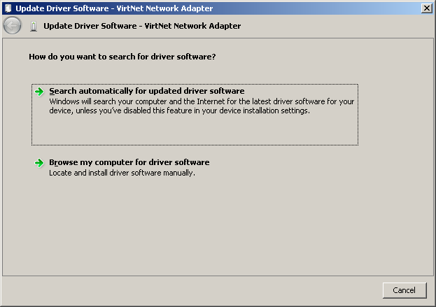

bei neu erkannten Geraeten auswaehlen ob das System nach
Treibern im Netz (wohl eher bei Kleinweich) suchen sollte.
#6075124
svedisk ficklampa schrieb: > Bei Win 7 konnte man, wenn ich mich recht erinnere, aber > bei neu erkannten Geraeten auswaehlen ob das System nach > Treibern im Netz (wohl eher bei Kleinweich) suchen sollte. Bis jetzt habe ich es nur geschafft solche Update-Aktionen durch Abbrechen eines entsprechend aufpoppenden Update-Dialogs (anklicken wenn unten rechts in der Taksleiste optische Unruhe aufkommt) zu unterbinden. Wenn man da zu langsam reagiert dann hat man schon wieder "den Dreck im Schachterl" ....
Das war beim Win 7 (32bit, SPkeins, Enterprise) definitiv nicht so.

P.S.: Dieser Dialog taucht so auch bei neuen Geraeten auf.
